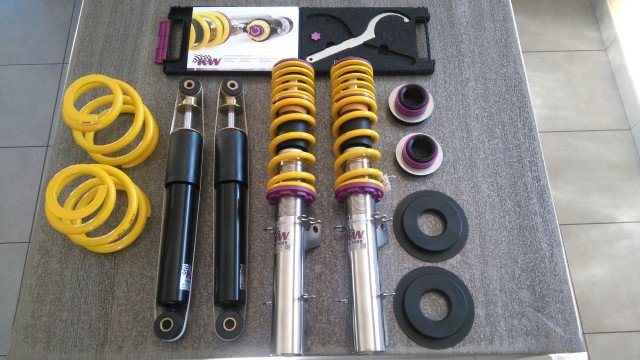

Arrivage des combinés filetés KW variante 2, jolie matos au passage.

Yes, pressé de tester sur la piste. ;)
