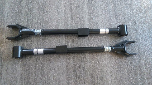

Le 18/09/2018 à 19:24, Jess85 a dit :
Dernier arrivage du mois.
Bras suspension arrières réglables KW avec silentblocs renforcés
Nickel, c' est ce que j' ai. Concernant la partie reglable (ecrou et filetage) j' ai vu sur le net  des photos ou  ça rouillait a vitesse grand V. Mets y un soufflet de cardan par dessus avec des rislans, une fois le reglage fait.
Modifié par Stimorol
OK merci de l'info stimorol. ;)

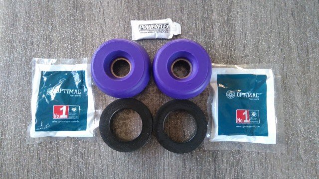

Dernière pièces pour la prépa châssis
Silentblocs POWERFLEX des têtes amortisseurs avant

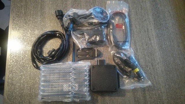

Programmateur Haldex HPA Motorsports
Tu as une patience terrible, je suppose que toute tes pièces sont stockées et seront montées toutes en même temps?

Jolie pièces Jess le boîtier HPA donne grave envi

Y aura des réglages à faire certainement par la suite au niveau des combinés, carrosage, programmateur HPA, barres antiroulis...

Le HPA ! Félicitations pour l’ achat IN-DIS-PEN-SABLE AP-Smiles_u1F61C.pngAP-Smiles_u1F61C.png
C'est clair, maintenant plus cas peaufiner les réglages en fonction du ressenti.

Je suis un peu tard mais cool les Powerflex, moi j'ai les même, tu as perdu 1cm également ?
Bravo pour le HPA, je le prendrai un jour. Fais nous une vidéos! AP-Smiles_u1F609.png
Peut-être 1cm mais vu que je suis en combiné fileté on fait comme on veut.

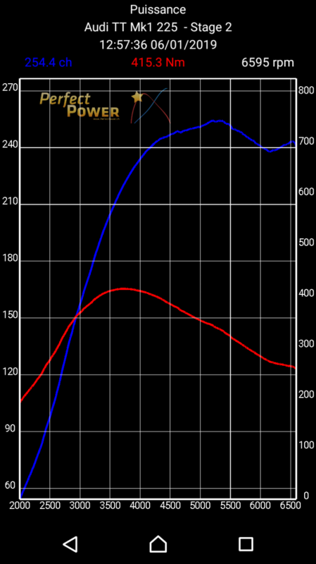

Gain de couple depuis le changement de la pompe, soit environ 30Nm.
Modifié par Jess85
T’es sur que c’est pas plutot a cause de la periode hivernal ? :P
en hiver nos moteur fonctionne mieux ^^

Oui une pompe fatiguée fait perdre en boost...

Bon a savoir, je pensais qu’elle saturais surtout a haut regime :)
En fait j'avais fait le test il y a 1 an avant correction par soldjah et pompe qui ne suivait pas la consigne.
