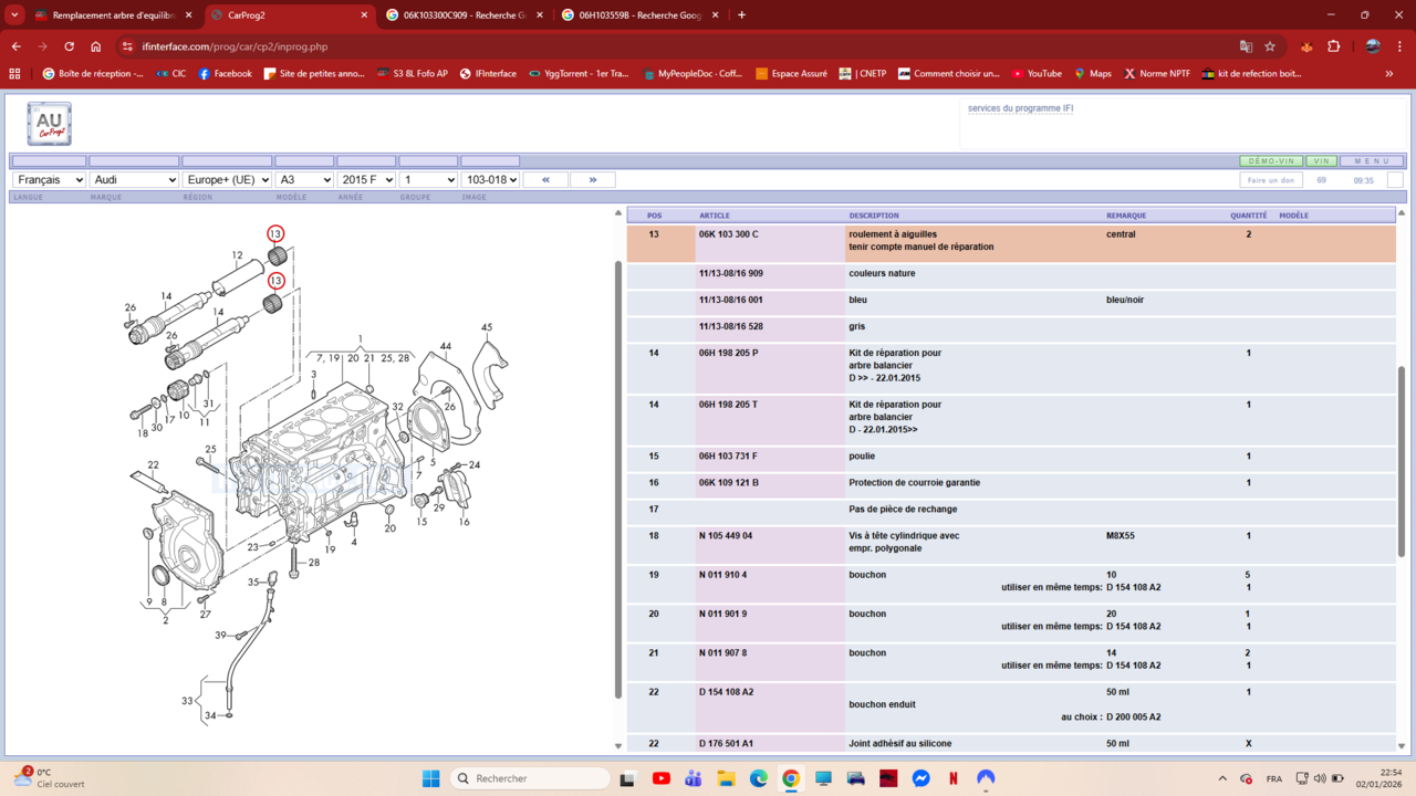

  1. de ce que je vois les bagues ne se détaillent pas, les roulements eux sont référencés. a mon avis il va falloir deposer le bloc en usinage pour les faires sur mesure
  2. salut, aie pas simple la manip la. les bagues se trouvent chez VW ?
