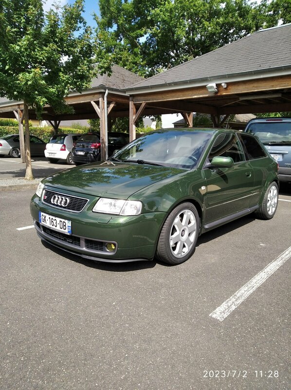

Merci! Comme dit, je vous fait un petit topo des heure ms et cames sur mamy. Au final j'aurai passé quasi 80h entre le démontage la tôlerie peinture et le remontage. Niveau camelote, 1.5L d apprêt, pratiquement 3L de base et 4.5L de vernis. Autre sujet, je suis à la recherche d un Audi concert d origine. Mais comment savoir lequel? Il y a il un code équipement sur la vignette? Pour info c'est un APY de 99 d origine Suisse et sans système Bose. Je pense qu il était équipé du K7 mais je n en suis pas certain. Merci d avance et bon weekend à tous
Merci à vous! Oui il arrive que des clients demande des complètes. Je dois en faire 5 par an. Mais rarement des changements de teinte. En général les garages spécialisés dans ce type d auto ont plus de demandes. Voici mamy de retour à la maison. Encore quelques finitions et éventuellement rebadger l arrière (j hésite encore) et on sera pas mal . Je vous ferai un topo des heures et quantité camelote,cela peut être intéressant. A bientôt !

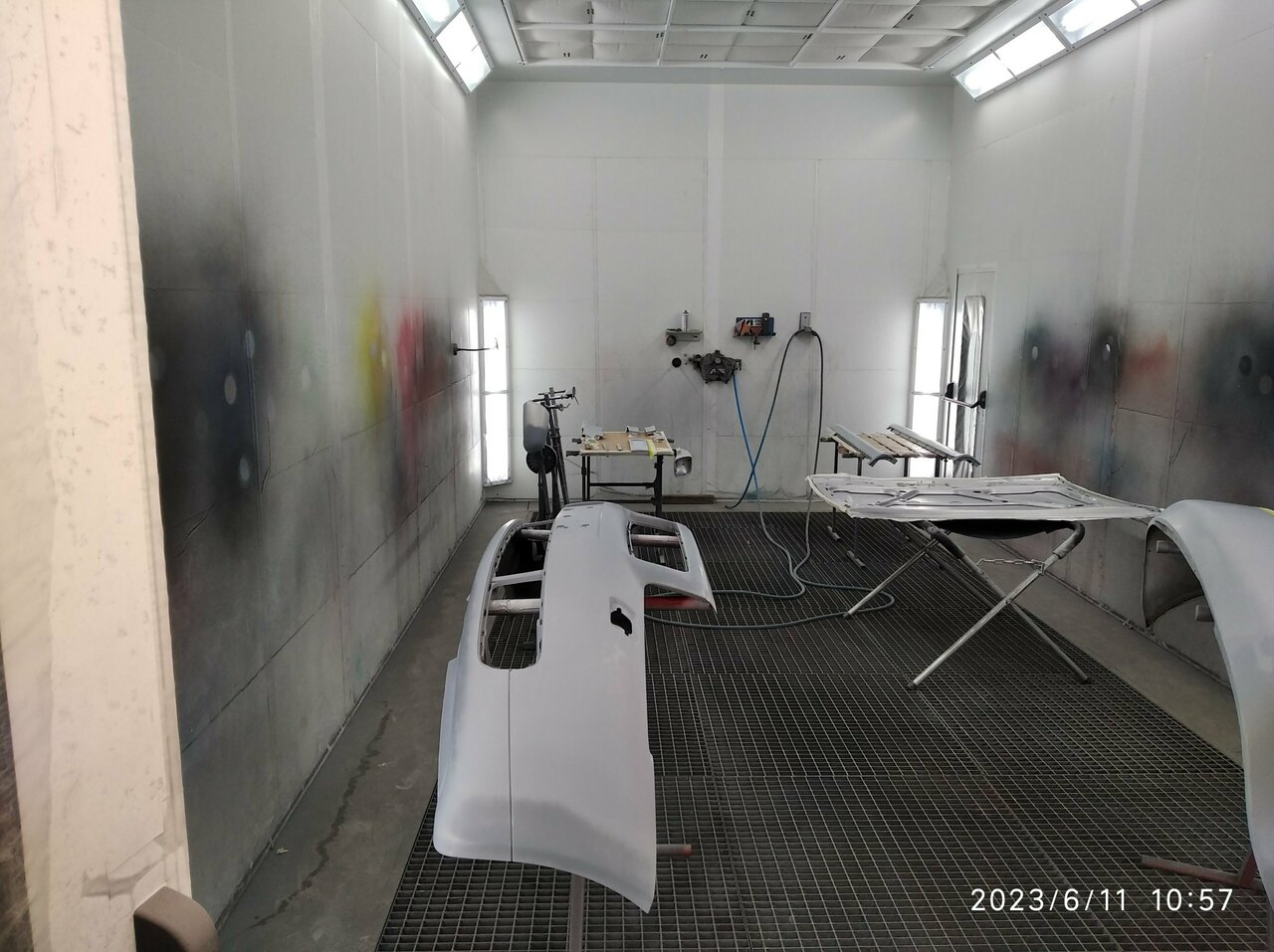

Dernière session peinture! On va pouvoir attaquer le remontage la semaine prochaine, puis on passera aux finitions ( ponçage des grains) Et on a enfin trouvé un pare brise neuf.

Oui c est moi qui l'ai peinte. Merci Frix. Je souhaitais sortir du "classique" des 8L. Le vert n est pas courant sur ces bases, Sinon suite en cours, (oui je bosse aujourd'hui, faut que ça avance!) Il me restera l extérieur du capot, le béquet et les deux portes. Résultat dans quelques heures.
Mise en peinture de la caisse. Pour la teinte, après plusieurs essais j ai enfin choisi. Jai regardé au vert Goodwood/ trop foncé Puis le vert olivine des nouvelles 308/;trop clair Puis le OAKGRUEN des porsches début 80/ trop fade. J ai donc pris le OAKGRUEN (LM6E) toujours en Porsche mais de 2022 qui recouvre les nouvelles GT3 RS entre autre. C'est un nacré. Très sombre a l'ombre. Et au soleil très vif avec de jolis reflets or. (Désolé les photos ne s affichent pas dans l ordre)
