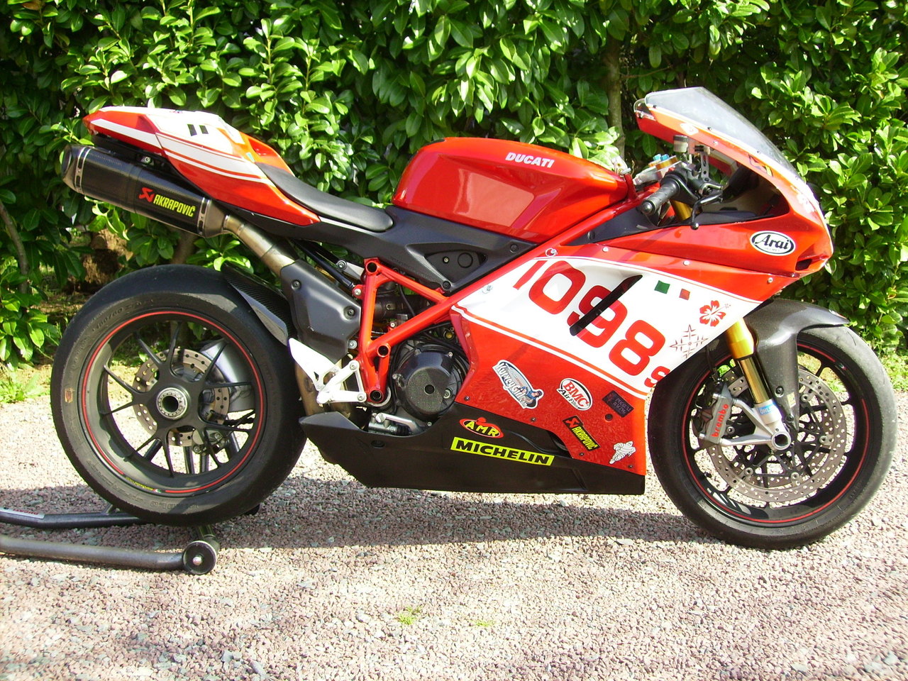

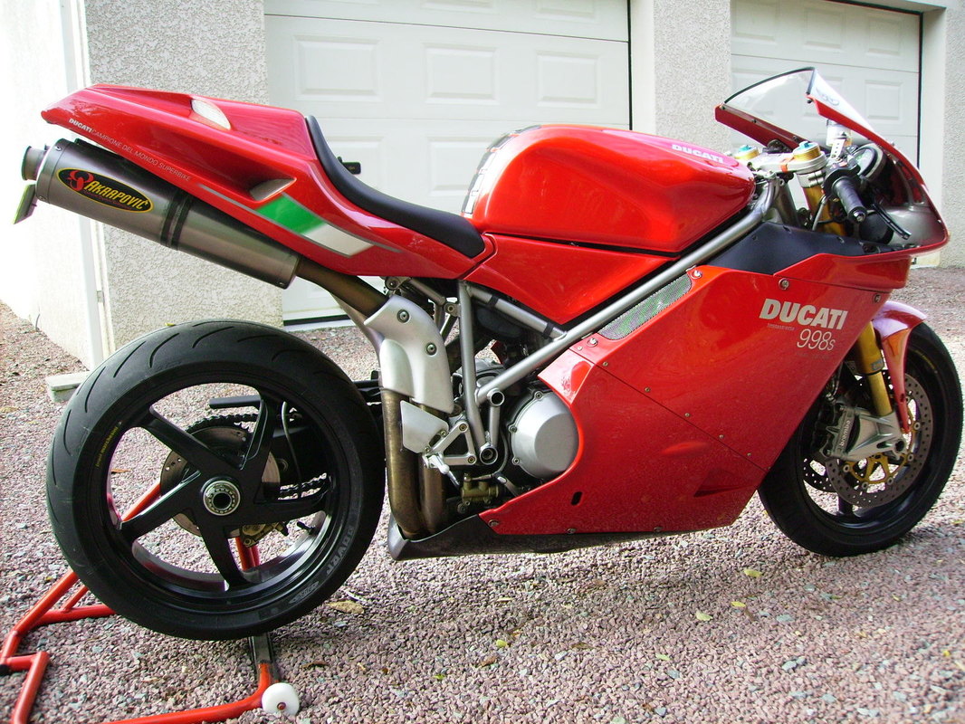

@Cedric 16
Mes 10 dernières années en moto l'on été bien évidement en moto rouge.....
998, puis 998S FE et pour finir 1098S, pas les + rapides ou puissantes, mais gros plaisir à leurs guidons.
@Jess85
Oui comme je te disais meilleur au guidon qu'au volant: 3 stages de pilotage sur le BUGATTI et quelques années  de compèt'.
L'ultima GTR est une p***ain d'arme sur circuit, par contre aucunes assistances!
C'est promis je ne pourris plus ton post:)

Ohlins avant / arrière, pneu piste, goupille pour les carénage.
On voit l'experience =D
Tu entretiens toi même desmo. ?
Dsl pour le HS les gars :D
@Cedric 16 et @jejesasuke:
L'entretien je le faisait moi-même; hormis les courroies que je faisaient faire chez un mécano de chez DUCAT'.
le 1098S était tout équipé OHLINS  AV, AR + amorto de direction et les jantes en alu forgées et non coulées, grosse différence avec la version de base.
Oui j'avais mis des DZUS partout pour démonter les carénages + rapidement pour sa robe d'été:
