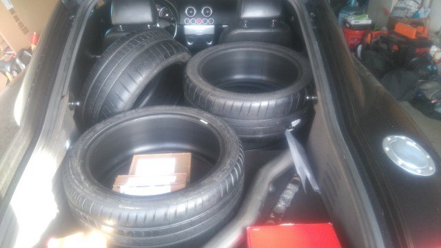

Hello tout le monde, petite présentation des pièces avant installation pour la nouvelle saison des sorties circuit 2020.

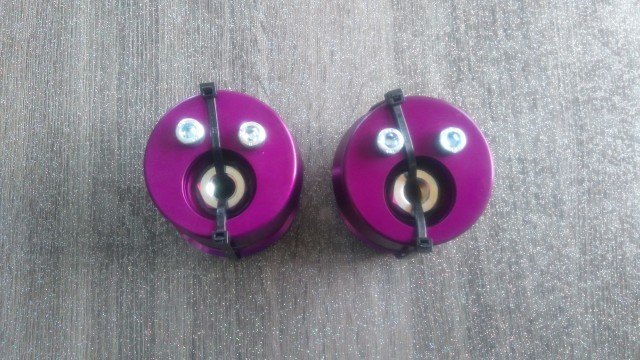

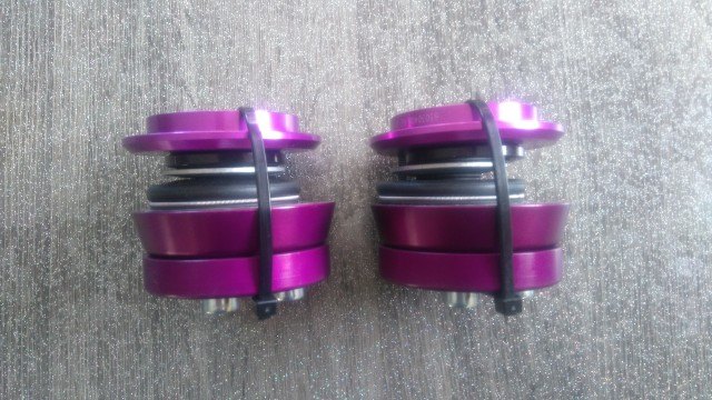

Coupelles d'amortisseurs rotulées réglables KW qui vont permettre la rotation des ressorts

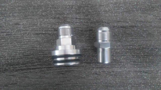

Adaptateurs aluminium du circuit du reniflard FORGE

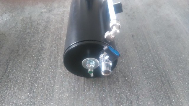

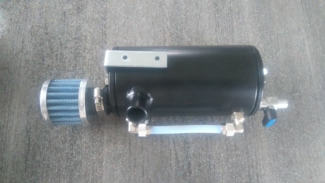

Bac récupérateur huile ouvert PROPERFEKT

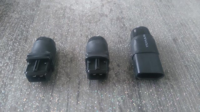

Suppession N249, N112 + SAI, et N80 + canister avec installation résistance Euroecycles
Pneus Michelin Pilot Sport Cup 2 225/40/18 92Y
Tout est chargé dans l'auto avec cale phénolic 5mm YT MOTORSPORT + décatalyseur Ø76.2mm MILLTEK+ disques de frein AR XTRA 256x22mm BREMBO + plaquettes AR FERODO DS2500.
Photos à venir le tout installé  ;)

il y a 22 minutes, Jess85 a dit :
Hello tout le monde, petite présentation des pièces avant installation pour la nouvelle saison sorties circuit 2020.
Adaptateurs de reniflard métallique FORGE
Tu vas mettre un recuperateur?
Oui un récupérateur ouvert comme je l'ai indiqué au dessus après ton post.
C'est un récupérateur un peu sur mesure.
il y a 27 minutes, Jess85 a dit :
Ah j avais pas vu
t as modifié apres petit malin 😂
je vais en installé 1 aussi il est en commande

 Pour SAI la résistance n'a pas marcher chez moi
Modifié par Yaz01

il y a 1 minute, Yaz01 a dit :
 Pour SAI la résistance n'a pas chez moi
Ok je savais pas s'il fallait prévoir, donc c'est good

@Jess85 pk ne pas tout supprimer de ta carto direct?
C'est dans un premier temps, après je demanderai à Sodjah en effet, et puis ça fait plus propre je trouve avec le connecteur fermé avec la résistance.
il y a 6 minutes, Jess85 a dit :
Oui d accord
au moins tu les auras et tu pourras les laisser apres 😉
Nickel tout ça.
tu les as acheter où tes résistances?

vais passer commande pour le N249! (je l'ai viré y'a quelques mois!) et complètement oublié de commander la résistance!
le Oil-catch j'avais fait come sur un topic viré le relais et mis a la place ….
un lien pour tes coupelles KW?
Pour le récupérateur d'huile je vais essayer de le faire installer à côté de la batterie ou alors à la place du canister.
Le lien des coupelles, par contre c'est vendu à l'unité.
https://www.kwsuspensions.net/productfinder/AUDI_TT__8N3__10_1998-06_2006_8N3_1.8_T_quattro_Petrol_165KW_1781ccm_t1dBni4Hkiy6JRvI7p6F7w~~/66/Top_Mounts/19000702
T as une photo du canister supprimé ?
pr voir où tu as mis le tuyau qui y arrive
Pas encore supprimé, certains le place dans le passage de roue mais je ne pense pas que ce soit l'idéal pour éviter de le boucher...
Il y a 2 heures, Jess85 a dit :
Et tu penses le placer où ds le coup?

il y a une heure, Cedric16 a dit :
Bonne question, faut que je vois aussi l'avis de mon préparateur.
Il y a 5 heures, Jess85 a dit :
ok ouais j'en ai déjà vu coté batterie ,
ok un bras les coupelles! mais bon matos!

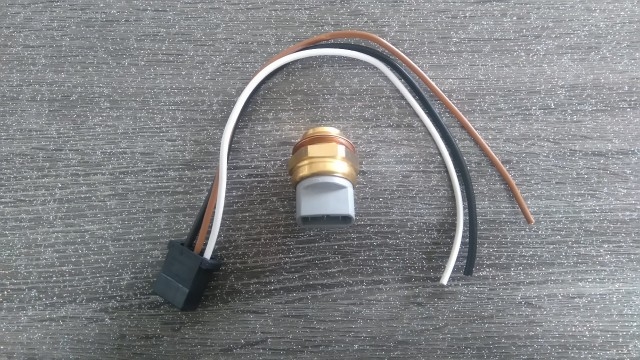

Il est aussi possible apparement, de régler via VCDS le declanchement des ventilos en ce mettant en mode pays chaud  .
Intéressant faudrait que j'y regarde, sais-tu quel canal d'adaptation ? 130 à 137 ?

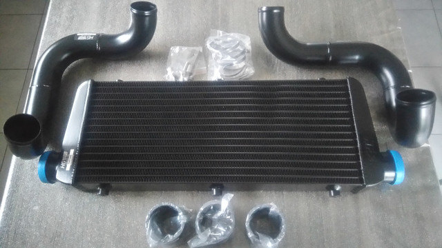

Aller encore quelques pièces d'amélioration.
Echangeur air/air HFT 8,07cm³ 4.3Kg HG MOTORSPORT avec piping alu noir

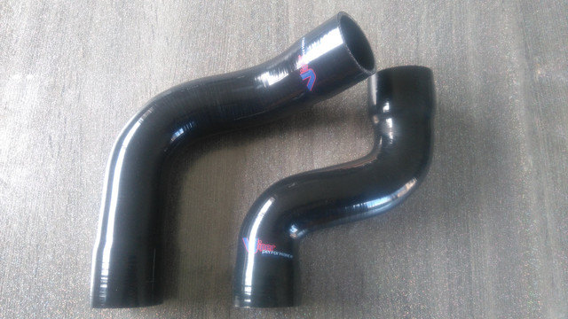

Durites supérieures échangeurs VIPER PERFORMANCE

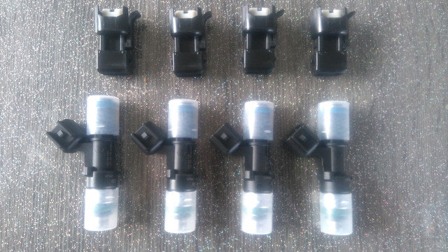

Injecteurs de carburant EV14 60lb/h-630cc BOSCH avec adaptateurs
Reprog ensuite stage 2+ avec passage à l'éthanol.;)
Modifié par Jess85
Nickel ça
tu les a pris ou tes injecteurs? On peut les monter et faire reprogrammer quelques temps plus tard ou il faut tout de suite aller voir un préparateur pour qu’il modifie la carte?
Les injecteurs pour TT bande étroite
https://www.ebay.fr/itm/Veritable-Bosch-EV14-60lb-630cc-Carburant-Injecteurs-1-8T-Turbo-Audi-A4-Tt-VW/312805825392?hash=item48d4ae1b70:g:BWUAAOSwrklU9Toj&autorefresh=true
Sinon je prévois l'installation en même temps que la reprog, et c'est plutôt conseillé de faire comme ça.
Il y a 2 heures, zeded a dit :
Nickel ça
Il faut les mettre en meme temps que la carto ca marche pas sinon
J ai les memes injecteurs
cool le hg black edition 👍👍👍
il etait ps dispo où j ai pris le miens
par contre ca se monte tout seul j ai pas galeré pr le monter sur la mienne
j ai dû mettre 2h30 en tout!
par contre bouche bien tous les trous de fixation du radiateur ils debouchent
Modifié par Cedric16
Il y a 6 heures, Cedric16 a dit :
Ok merci de l'info, c'est pas top ça qu'ils débouchent :AP-Smiles_u1F61A:
il y a une heure, Jess85 a dit :
À verifier sur le tiens mais pr moi c etait le cas
dc bouchons avec de la pate ou joint obligatoire
sur ton ancien c etait pas le cas?
Ah ok je croyais que tu parlais des fixations de l'échangeur HG :)

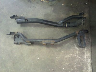

En fait tu veux parler des supports de fixations de ceux d'origine car il en y a 2 sur le 225ch.
On va voir pour supprimer le tube de liaison entre les 2 échangeurs sauf s'il intervient dans la rigidité du châssis.
il y a 36 minutes, Jess85 a dit :
Oui je parlais des fixations du radiateur
sur le miens ca debouche ds le radiateur
je vois pas pk tu veux supprimer le tube?
il sert de traverse à mon avis
sur la mienne avec le hg ca passe aussi ds ce tube c est pr ca que j ai choisi ce modele à cause de la facilité de montage
sur ton ancien fmic ca debouchait pas ds le radiateur les fixations?
Faut pas virer la traverse. Sur les forums uk ceux qui on virer la traverse pour les voitures de "Time attack" ont pliés la partie avant du châssis. Surtout si en plus tu as des points renforcés par powerflex ou support moteur dur. En genie mécanique le principe de faiblesse d'un ensemble de pièces se concentre sur la pièce la plus vulnerable : si tu renforce partout, c'est la pièce la moins renforcée qui va récupérer les charges et subir les dommages.
Si tu veux alleger faut trouver la traverse des V6 : ce n'est plus un tube mais une barre, mais avec les mêmes fixations. Elle doit etre plus legere.
A priori, facilite aussi l'acces au filtre a l'huile.
Modifié par Stimorol
il y a 36 minutes, Stimorol a dit :
Je connaissais pas ce detail sur les v6
tu penses que ce genre de traverse est montée sur les autre vag avec 20vt?
genre golf 4 octavia etc?
Ah j’ai jamais fait gaffe. Je vais peut être grader celle qui 3.2 que j’ai démonter 😂
Cedric : aucune idée si la barre etait aussi sur les autres variantes du 1.8T. Mais le fait que le 3.2 ai une barre malgré le fait qu'il n'ai pas les smics prouvent que la barre à une utilité.
Edit : photo des renforts structurels du TT : le tube avant apparait en vert.
Moi j'en fais venir une de la baie. Je vais les peser. Ce qui m'intéresse c'est les petits supports plats à côté des trous de fixation : vu que ya plus les smics ya la place pour un rad d'huile et une admission d'air deporté en voie basse... Les supports vont avoir une utilité 😉
  • Aime 1
C'est ce que j'avais vu sur un mec qui fait de la piste en Angleterre je crois, et effectivement il l'avait conservée mais découpé les extrémités qui ne servent plus du coup pour relier les smics, tout ça pour gagner un peu en poids et c'est ce que je vais faire je pense.
Moi aussi je récupère la place des smics avec les déflecteurs d'air pour mettre de la gaine pour refroidir les freins. ;)
