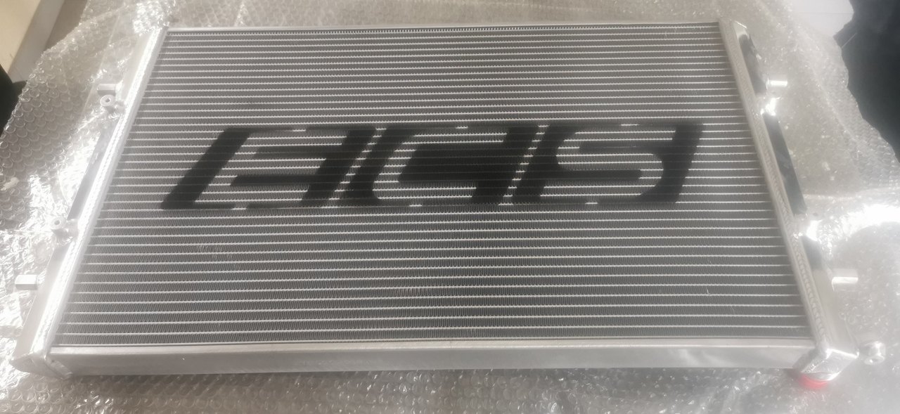

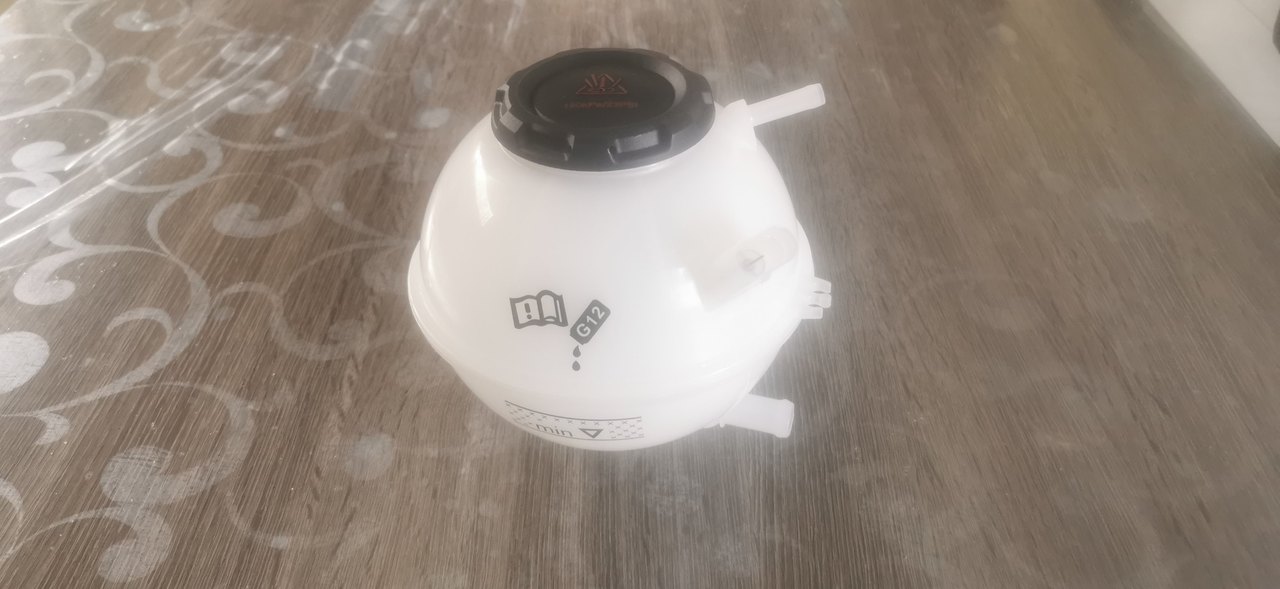

Salut les TTistes, bon la p'tite chauffe un peu trop facilement au delà des 100°C, donc on va essayer de corriger ça :
Radiateur aluminium 2,125L (+26%) ECS TUNING
Vase d'expansion VAICO (plus résistant que mon bas de gamme) et bouchon design

C'est beaucoup mieux mais ce n'est pas parfait.
Sur la route, je reste à +/- 90c même en se faisant quelques accel, par contre sur circuit, vu la contrainte, j'arrive à 105c au bout de 5 tours, et je redescend vite à 95c au bout d'un tour de refroidissement, la pression du turbo est à 2.2bars mini, donc ça doit y contribuer :AP-Smiles_u1F601:
Me faudrait un radiateur supplémentaire et/ou pompe à eau plus gros débit....? Ou moins de pression :AP-Smiles_u1F602:
