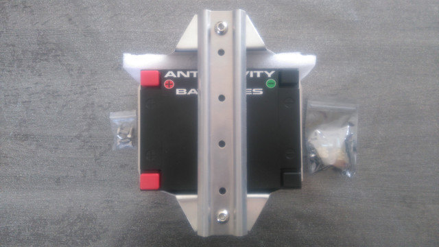

Aussi et merci au confinement, changement de la batterie par une en lithium, marque ANTIGRAVITY avec son socle 3.3Kg l'ensemble.
Comme promis, faut que je fasse quelques photos dès que je la récupérerai à cause du confinement.

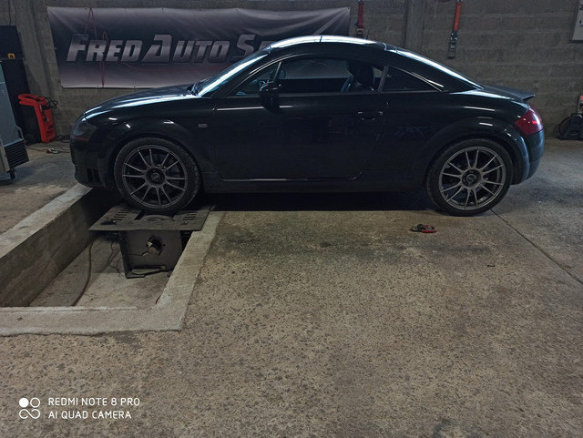

Quelques photos avec le passage au banc.(jantes un peu sales):)
89947410-3570208396387383-30899889237498
89790521-3570207999720756-47569648205179
