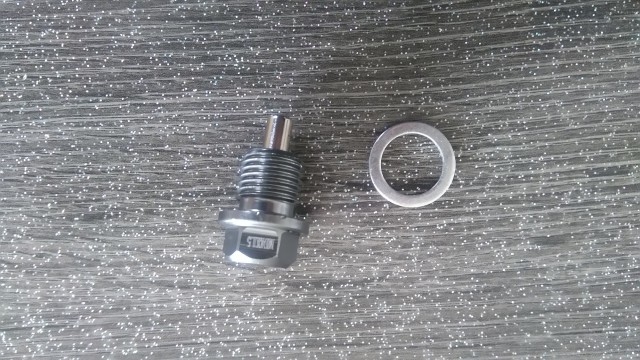

Quelques nouveaux achats
Vis de vidange d'huile magnétique

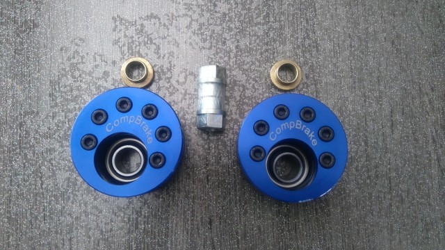

Petite optimisation avant la sortie circuit à Haute Saintonge le 4 août avec Tom.
Cette pièce va me permettre d'avoir un peu + de carrossage à l'avant, d'autant + que les têtes d'origines sont HS.
Coupelles d'amortisseurs rotulées réglables gen.2 COMPBRAKE
Modifié par Jess85
  • Aime 1
Magnifique, encore de la belle pièce, ça commence à faire un bon châssis à force AP-Smiles_u1F609.png
Coucou jess,
j' avais pas osé allé jusqu' la (j' ai les memes de chez compbrake mais non reglables). Surtout faites des videos le 4 aout pour nous donner envie. Moi y aura Loheac fin aout si tout va bien. AP-Smiles_u1F60A.png

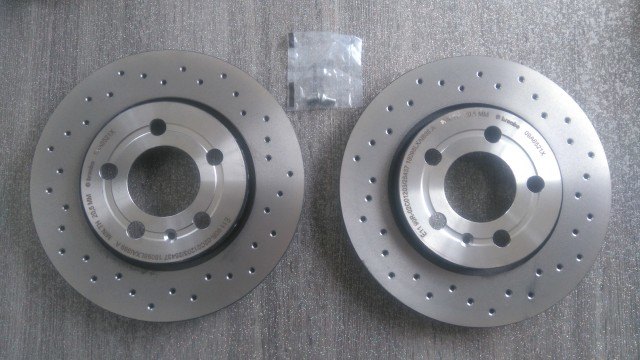

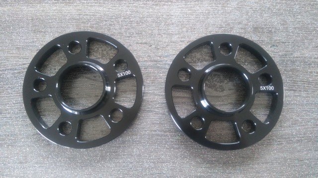

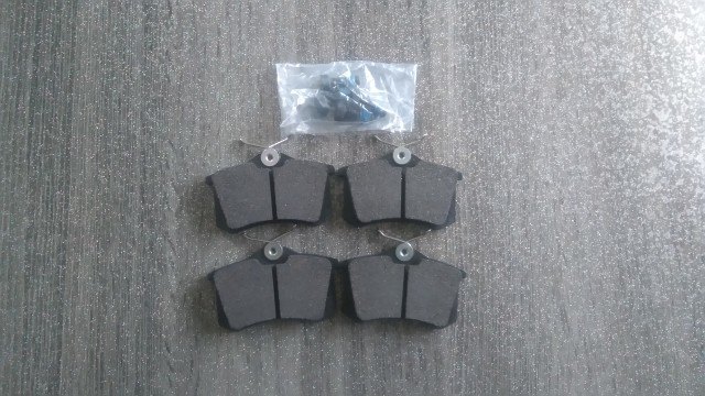

Petite news et info :
Gain de 1° pour le carrossage avec les coupelles réglables.
Optimisation des freins arrières pour l'année prochaine.
Disques BREMBO XTRA
Plaquettes FERODO DS2500
Cales allégées de 13mm pour l'avant.
Modifié par Jess85
  • Aime 1
