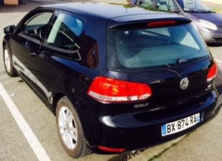

Moteur commandé Chez Audi, arrivée en concession courant semaine prochaine. Il temps que je retrouve ma voiture, rouler en golf VI 4motion match c'est bien voir idem mais moins confortable, il n'y a pas photo. À suivre. -
