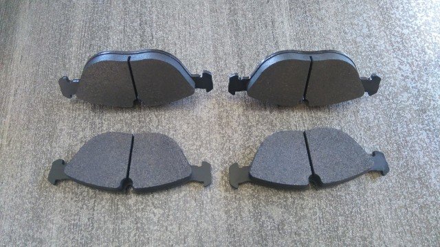

Réception enfin des plaquettes FERODO DS UNO de Golf 4 R32.

Yes, il paraît que c'est la plaquette ultime de chez FERODO, hâte de tester ça sur circuit 😉

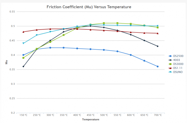

Voici la courbe Coef. friction/Température, et l'on peut voir que même à 150°C on est supérieur à la DS2500.
Elles sont similaires au DS3000.
Je suis en DS2500 ça freine déjà bien
Similaire à la DS3000 à chaud mais bien meilleur à froid
Sympa, ça existe pas pour étriers d’origine de TT 180cv après première recherche.
Les UNO c' est parait il top. Moi je ne peux pas en mettre avec les etriers de porsche cayenne, ya pas de refs pour ces etriers. j' ai le choix entre DS2500 (ce que j' ai) les RC5+ et RC6 (autant dire que les etriers seront cramés avec le premier jeux de plaquettes...) ou les Pagid RS29 (et la faut peter le PEL ou vendre un organe (a + de 550€ le jeu de plaquettes...)

J'ai effectivement ressenti un meilleur freinage avec les DS UNO malgré que je suis en rodage, donc j'ai pas encore vraiment testé, et puis à voir aussi en endurance, ça tombe bien j'ai circuit dimanche ;)
Mon préparateur châssis a aussi été bluffé par le freinage, mais y a aussi les disques Formula Z.

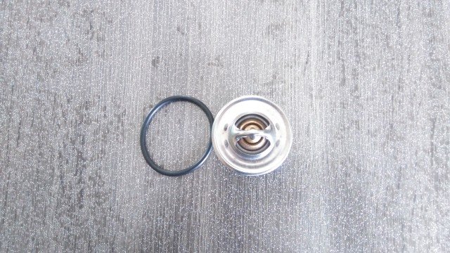

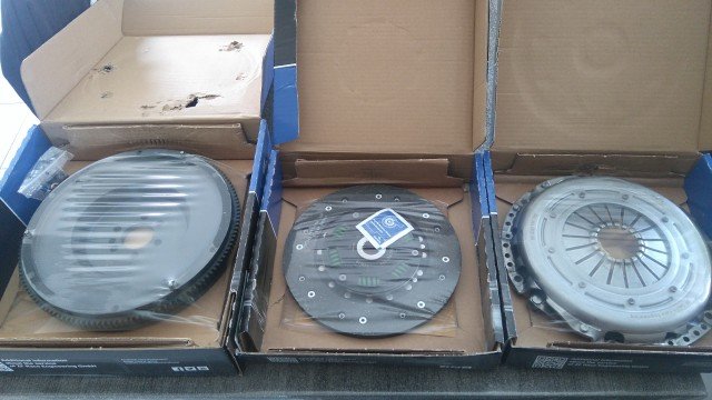

Quelques photos d'achat de nouvelles pièces toujours pour le stage 3.
Calorstat à 82°C avec joint FEBI
Embrayage renforcé + volant moteur monomasse allégé SACHS 7.2Kg +530Nm

Sympa le kit embrayage/VM Sachs ! Ça vaut combien cette petite bête là ?
Ton projet avance bien en tout cas, c'est cool !
A+
1100/1200e loic, c'est le même que j'ai sur les 2 S3 du coup tu vois un peu le rendu a la pédale quand tu avais pris la grise AP-Smiles_u1F61C.png
Il te faut ça Loïc c’est le top le sachs
Oui grave sa fait un petit billet faut que je le commande aussi

Ah oui, c'est pas donné quand même ! Et en effet, la pédale de la grise était un peu hard... Le Valéo 4P et VM monomasse devraient faire l'affaire je pense !
Tu entends quoi par hard pour la pédale ?
Une pédale dure et plus difficile à doser que celle de mon TT. Plus fatiguant en ville à la longue... Après, tout dépend de l'usage que tu en auras (et de tes muscles !).
Par contre, une fois que ça accroche, ça fait pas semblant !
Un p'tit retour d'expérience sur l'ensemble plaquettes DS UNO + Disques Formula Z, et bien c'est au top, distance de freinage raccourcie et très bonne endurance malgré les températures de malade d’aujourd’hui sur circuit, je perdais un peu en efficacité mais c'était minime. ;)
Seul hic par rapport aux plaquettes, c'est le couinement à froid sur route ouverte :(
Contre ça il y a divers moyen de lutter mais un en particulier : sur tes UNO il n'y avait certainement pas la plaque en métal que tu avais sur tes anciennes plaquettes homologuées route.
J'ai récupéré les plaques métalliques collées sur mes ferrodo premium pour les coller sur les ds2500 qui les ont remplacer. Le bruit (initial, lors du premier montage des ds2500) à disparu.

Pour ton couinement c’est souvent dû à un mauvais rodage, tu peux y remédier en ponçant la garniture et en ébavurant les bords AP-Smiles_u1F609.png

Pour les plaquettes j'ai déjà une plaque en métal et elles sifflaient dès le début du rodage, faudra que je fasse attention si c'est toujours le cas depuis la sortie circuit.

Dernière info vis à vis des plaquettes DS UNO, je trouve qu'elles sont bien moins salissantes que l'origine.
Top ce kit complet tu pourras peser l'ensemble avec embrayage VM et disque ? Pour voir la différence avec mon kit👍😉
OK je vais faire ça, tu étais à combien ?
