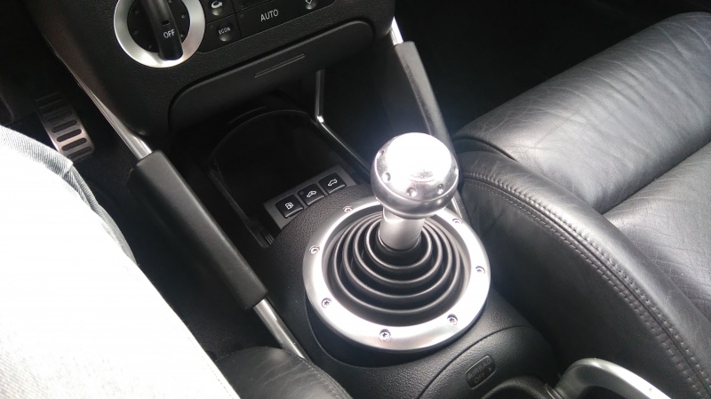

Aujourd'hui c'était montage du pommeau SLINE

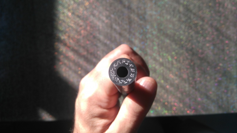

Mauvaise surprise lors du montage de cette durite.
En effet, le diamètre intérieure de celle d'origine n'est pas la même sur tout sa longueur, Ø7 d'un côté et Ø4 de l'autre. :mur:

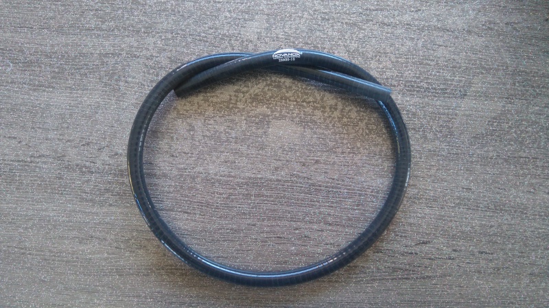

Regain de chevaux par le changement de la durite supérieure de la dump valve par une Ø6mm 3 plis NOVANOX.
ça fait plaisir de retrouver de la cavalerie :up:
La durite NOVANOX de 1M
Oui j'espère qu'elle tiendra celle là,mais c'est vrai que celle d'origine était trop tendue et trop courte suite au changement de celle d'admission.
L'ancienne c'était déchirée ou s'écrasait ? J'en ai une en silicone mais non renforcée depuis 5ans sans soucis, mais assez longue pour ne pas que ça ne tire aux colliers. Aussi, ne serre pas des colliers à mort, ça tient bien et ça les découpe en général.
Elle s'était déchirée au niveau du collier justement. Tu as toujours l'ensemble du circuit auxiliaire avec la n249 ?
Non que la n249 branchée électroniquement pour ne pas avoir de défaut.
