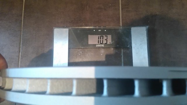

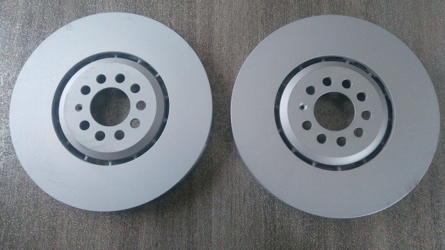

Disques avant Zimmermann Formula Z, 334x32mm
La pesée avec 1,1Kg de gagné par disque

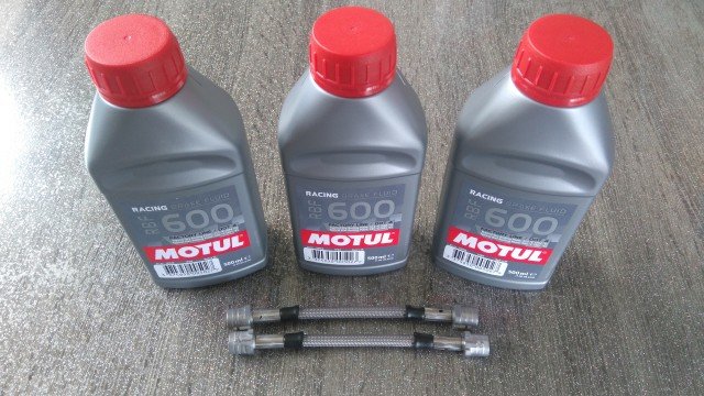

Réception du RBF600 et flexibles arrières goodrige.

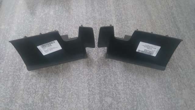

Toujours dans l'appro des pièces,  aujourd'hui c'est les écopes TT RS pour refroidir les freins.
Photo du montage + retour sur le produit stp !! ^^
ça m'intéresse de savoir
Ok, Stimorol les a déjà installés je crois
Ah sympa ces écopes, je suis curieux de savoir comment elles se montent AP-Smiles_u1F609.png
Sur les triangles, l'encoche c'est pour laisser passer la barre stab.
Yep j'ai monté ça. Par contre si tu as les xénons il faudra refaire une découpe sur l'ecope côté gauche car bras d'inclinaison des xénons qui gêne.
