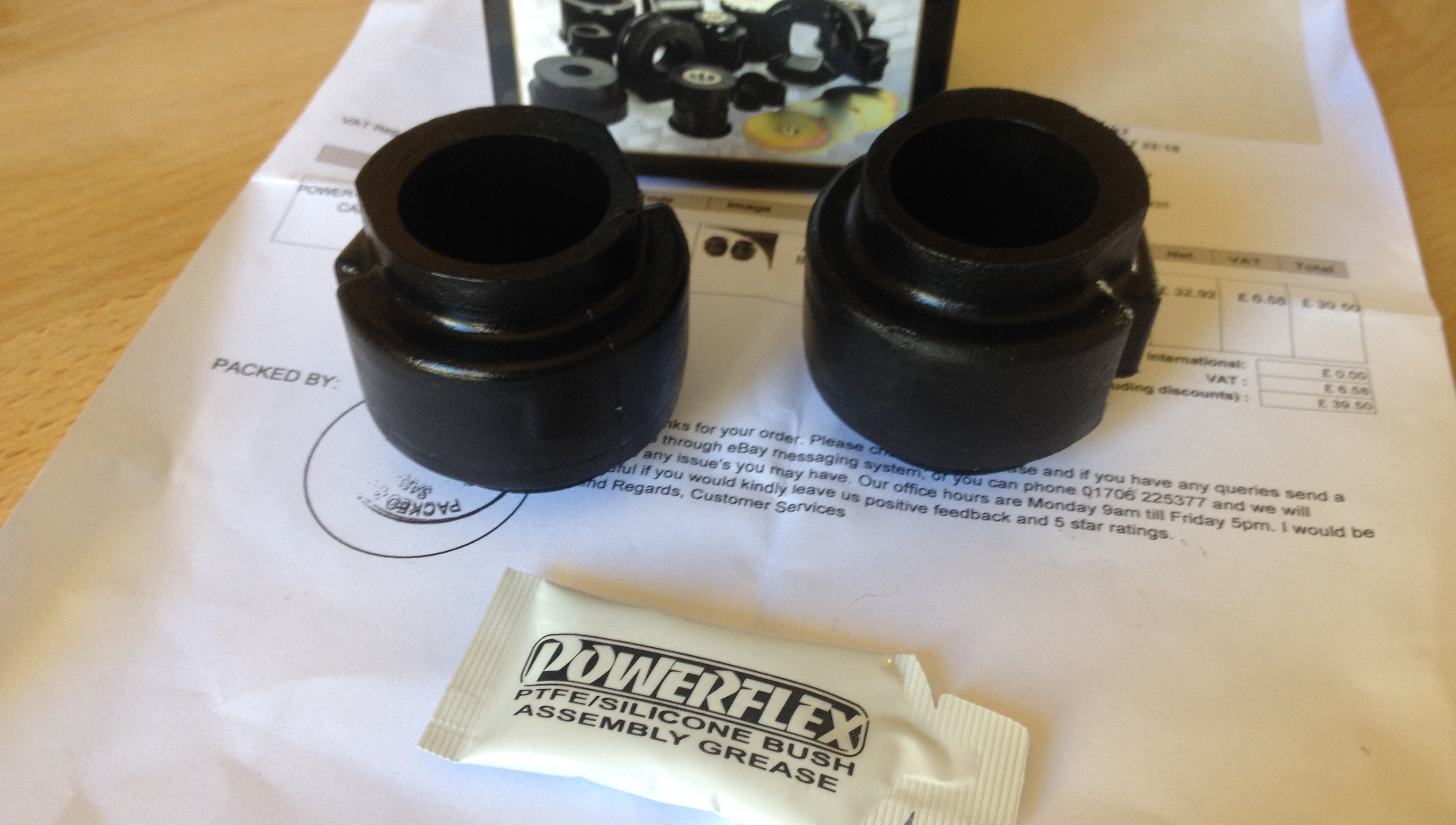

Normalement tu as le sachet de graisse fourni avec les silentblocs .....
Je ne savais pas que l'on pouvait mettre de la graisse :euh:
éffectivement le bruit de sommier c'est bien dû au SB de barre de stab, j'avais eu le même soucis ;-)

Bon sinon j'ai un bruit de sommier dans la caisse qui est apparu récemment suite aux changement des SB et barres antiroulis, je pense qu'il faut graisser les SB de la barre ?

Avec les powerflex black series, tu as le sachet de graisse ..... "qui va bien"
Il y a 2 heures, Fredmurphy a dit :
Ceux de la barre étaient déjà installés et ils ont du oublier dans mettre.
faut que je voie ça de plus près.

sur la grise ça grince aussi, on a récupérer les anciens silentbloc strongflex avec mon ancienne barre de la noire, on a graissé mais pas avec de la téflonné, on en avait pas
Ok, j'en déduis qu'il faut de la téflonné donc. ;)

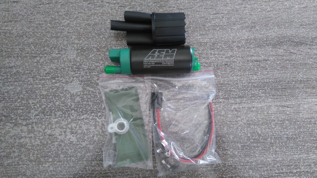

Le problème de richesse viendrait peut-être de ma pompe à essence, ça tombe bien je viens de commander celle pour le stage 3.

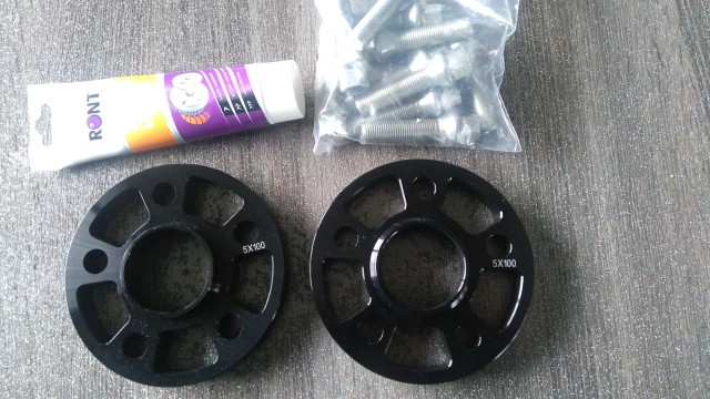

Achat aussi des élargisseurs de voies arrières 20mm allégés ART Motoren.
Ah sympa les cales, ça change complètement la gueule de la caisse, ce n’est pas grand chose mais ça fait son effet 👍🏻
Petite photo avec les cales se n'est pas de refus sa ne frotte pas en appuis avec 20mm ?
Je vais les installer à l'arrière, je pense que ça devrait le faire.

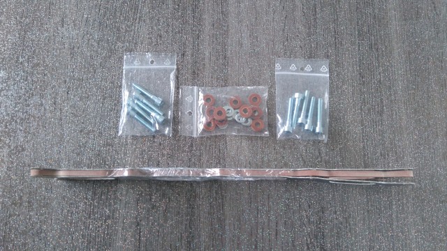

Réception de la cale phénolic 5mm
Modifié par Jess85
Bien la cale :bien:, il parait que c’est très efficace, tout sera monté pour le 22? ;)
Non pas pour le 22, c'est pour le stage 3 qui arrive après
moi j ai carrement pris une 10mm lol
cela change t'il quelque chose entre 5 et 10mm?
tu as pris quelle pompe du coup pour le stage 3?
Il y a 5 heures, zeded a dit :
Apparemment pas de changement entre 5 et 10mm selon mon préparateur.
Pour la pompe, je l'ai reçu juste hier, donc une AEM 320lph compatible Ethanol
Sympa la pompe, justement on en parlait...lol
Tu vas être sérieusement équipé pour le stage 3 :bien:
Oui ça devrait envoyer pas mal ;) , objectif 360/370ch mais le bloc sera renforcé pour +400ch on ne sait jamais si + tard on en veut + ;P

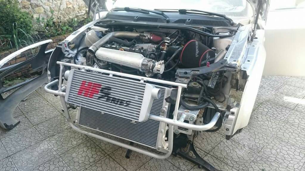

Il y a 6 heures, blackaerox14 a dit :
Impressionnant d'atteindre 370ch en TT!
Sacré projet ;)
Sur youtube beaucoup de TT touchent les 400cv voir plus par contre y'a pas se coup de pied au cul quand ils les passent au banc ça fait bizarre...
Ça reste souvent linéaire en ressenti sur un banc.
En turbo hybride aujourd'hui en plug and play c'est dur de dépasser les 400ch.
Je veux bien te croire. À combien de chevaux peut support le haut de la culasse de toute façons ?
Les plus chanceux se feront sans doute leur circuit d'air maison pour sortir un max de chevaux...
tout dépend du carburant utilisé et du régime max pris
C'est un projet en cours où tu sais à combien il a fini en couple et puissance ?
ça fait du poids toutes ces barres.:)
C'est un début mais je vais mettre le même échangeur....
Sauf qu’il a remplacer la poutre du parechoc par les barres donc il a sans doute gagné en poids. Niveau perf il peut gagner sans doute car son arrivé d’air est rapproché par contre en cas de pepin avec la voiture je ne sais pas si c’est autorisé pour l’assurance de supprimer la poutre devant la voiture ..?
C'est un projet en cours réservé pour le circuit.
Savoir si c'est homologué pour la route, c'est le dernier de ces soucis lol.
Il y a eu une première version avec un montage en V de l'échangeur et du radiateur.
Mais il a abandonné l'idée, et la c'est la version 2.
Ah bas si pas de routes, soyons fou ahah.
LA version 2 m'a l'air bien parti Alors ^^
Tant qu'a l'utiliser sur circuit, j'aurais passé l'échange sur les coté style R5 ou sur le capot, au moins c'est tranquille et niveau rallonge, on peut pas faire plus court ^^
Oui c'est sur on peut pas faire plus court, par contre pour le refroidissement je sais pas, car installé à plat + chaleur du moteur...
