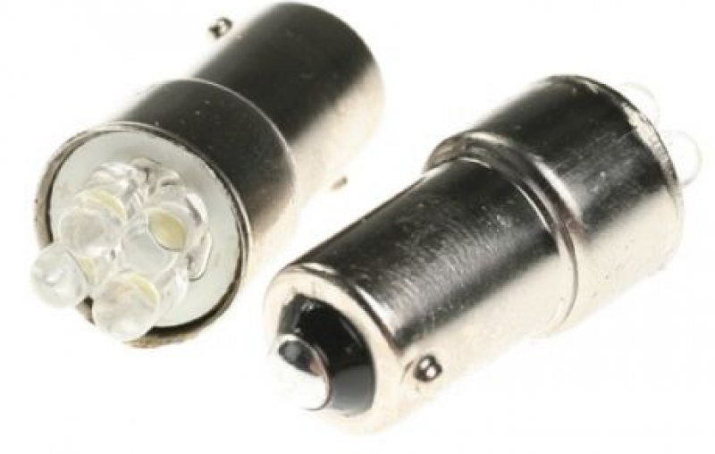

Est-ce que quelqu'un connait un fournisseur de veilleuse leds à culots H6W équipé de 6 leds ?
Identique à l'image ci-dessous mais en 6 leds au lieu de 4.

alors pour les veilleuses tu as trouvé?
J'ai trouvé en 5 leds mais il ne me garantissait pas que je n'aurais pas d'erreur à l'odb.
Du coup j'ai repris mes anciennes en 4 leds qui tiennent pas longtemps...

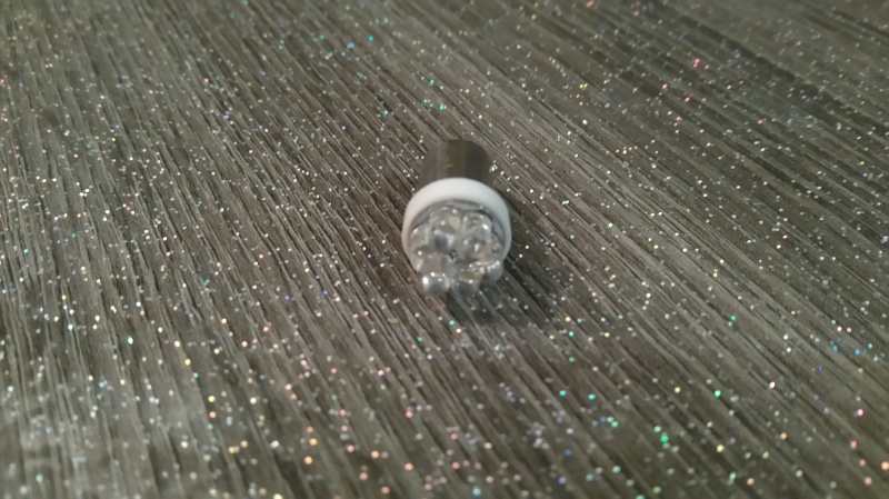

Des p'tites news avec l'installation des veilleuses 6 leds et le colmatage de fuite sur le circuit de récupération des vapeurs d'huile avec une gaine thermo.
La veilleuse 6 leds

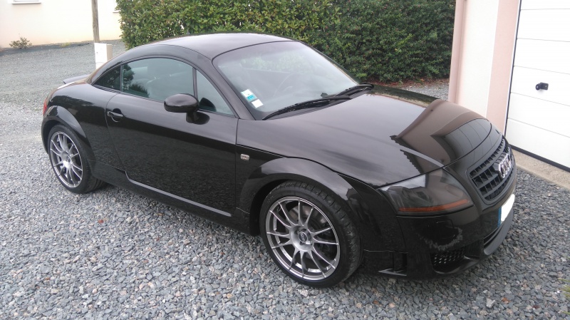

Présentation de mon leurre de n112 et la futur suppression pompe SAI
Un p'tite photo de la p'tite
Ça faisait longtemps qu'on n'avait pas vu de photo de ta belle ! Elle est toujours aussi propre !
Magnifique avec ces jantes.

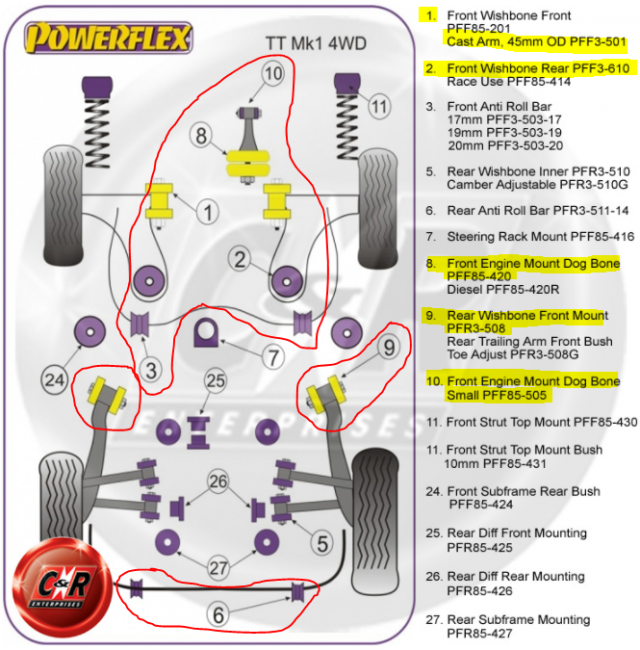

Tu as remplacé tous les silent-blocs? Triangle et barre stabilisatrice ?
Non je n'ai fait remplacer que ceux entourés en rouge ci-dessous, sachant que ceux sur les barres antiroulis sont ceux livrés avec les barres et non du POWERFLEX.
Autre chose, il y a une énorme différence de diamètre des barres par rapport à celles d'origines qui paraissent ridicules à côté.
Cest ce que jai lu plusieurs fois, la barre stabilisatrice avant est apparemment plus imposante que lorigine.
Les silent-blocs qui minterèssent sont ceux de larriere des triangles avant. Jai juste peur que ça soit trop raide 😞.

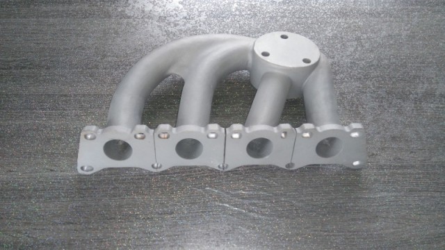

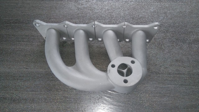

Et puis début des achats de pièces pour le stage 3, avec pour commencer le collecteur "chinafold" qui sera modifié par la suite.
Collecteur "chinafold" à modifier

Kit barres antiroulis H&R (Ø25 AV, Ø21 AR) avec silentblocs,
Silentblocs POWERFLEX (PFF3-501+PPF3-610+PFF85-420+PFF85-505+PFR3-508).

Collecteur fonte "chinafold" (à modifier et à installer).

Sympa ce collecteur, je ne connaissais pas!
