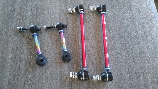

2ème arrivage ; Biellettes réglables avants et arrières.
(Un p'tit coup peinture en black fera + discret...)
Salut
pr les bielettes c est specifique au quattro ou c est aussi pour les tractions?
Je pense que l’es avant sont pareil
mais pas les arrières
il y a 21 minutes, Naadji a dit :
Ok ca existe pour l arriere pour les 2rm?
il y a 6 minutes, Cedric16 a dit :
Déjà est ce qu’il y a une barre stab à l’arrière de nos 2rm ??
jai jamais regarder 😂
Pas de barre stab je crois à l'arrière sur les 2rm.
il y a 19 minutes, Naadji a dit :
il y a 1 minute, Jess85 a dit :
Ah oui forcement c est logique!!!!
mode boulet activé lol
c est les plus grande pour l avant?
il y a 9 minutes, Naadji a dit :
Oui les grandes à l’avant
Ok
va faloir que j y pense
ça apporte sur circuit, tu ne regretteras pas

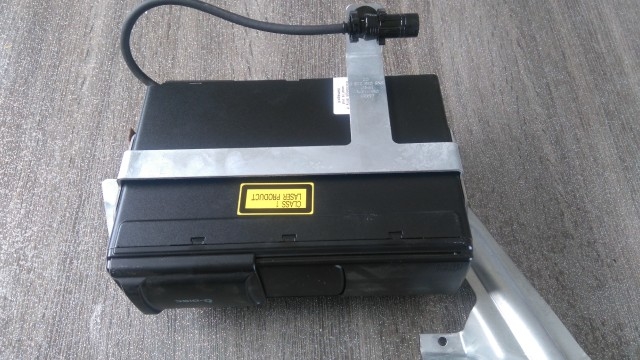

Petite allègement aujourd'hui avec la suppression du chargeur CD qui ne fonctionnait plus.
Modifié par Jess85
  • Adore 1
Oui c'est toujours ça de gagné

Avec son support on doit être à 1kg voir 1kg500 max :)
  • Adore 1
Tu as retiré le lest de 9 kgs derrière le pare-choc?
Oui, je dirais même plus proche des 15 kg
Modifié par Jess85
Il y a 18 heures, Jess85 a dit :
Ha quand même
Il faudrait que je la fasse peser un de ses 4
Si p'tite mais si lourde

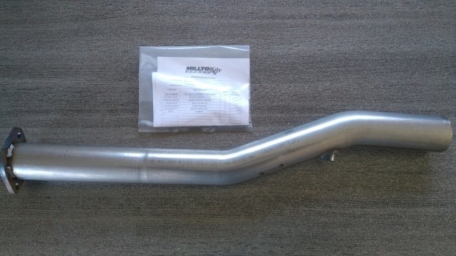

Arrivage aujourd'hui du décata, pour une utilisation exclusivement sur circuit...
Décatalyseur Ø76.2mm Milltek
