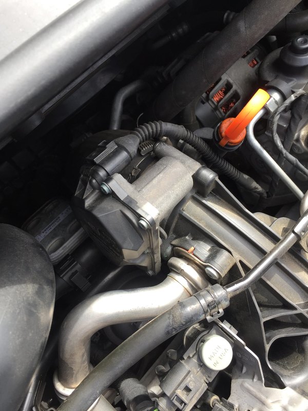

Merci Mokale pour ce complément d'informations. En effet, la goupille de maintien de la poulie du clapet EGR peut apparement se décaler. Pas top ça. Par contre le système type soupape par rapport à un papillon me paraît plus robuste. Quand je vois tout ce qu'il faut démonter pour avoir accès à la vanne, j'espère bien que dans mon cas ce ne soit que de l'encrassement et je comprends mieux pourquoi cela coute si chère de la remplacer. -

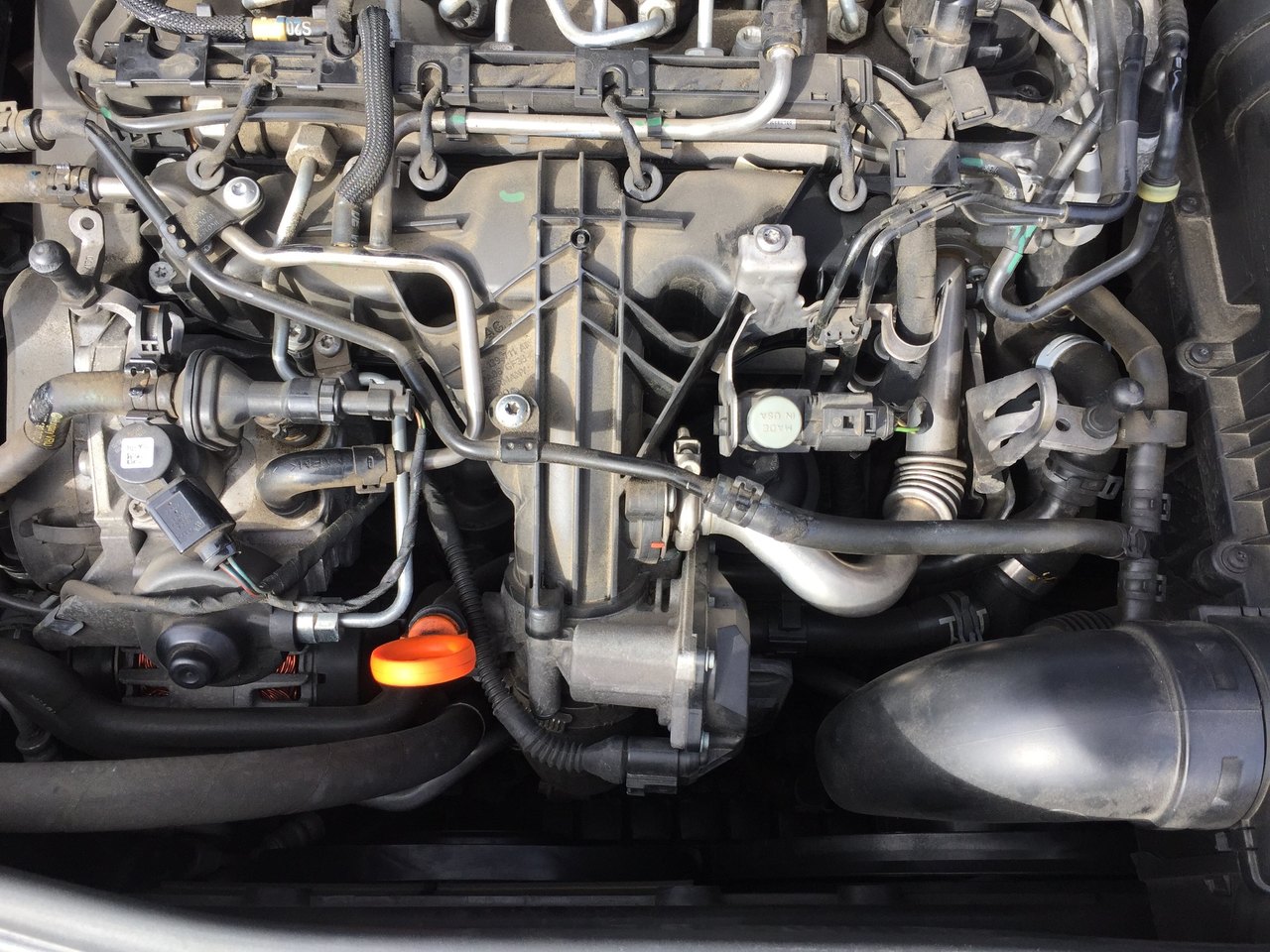

Merci Bap33, En effet la Vanne EGR est derrière. Ce n'est pas comme les autos que j'ai vu où c'est devant (https://www.astuces-pratiques.fr/auto-moto/demontage-et-nettoyage-vanne-egr-audi-a3-8p-tdi-140). Du coup question accessibilité et nettoyage cela me parait bien compromis. Personne sur le site n'a le même moteur que moi? -

Malouin82 a posté un sujet dans A3 8P / A3 8PA Sportback / A3 Cabriolet - (2004 à 2012)
Bonjour à tous, Depuis trois semaines, j'ai le voyant moteur qui reste allumé associé au témoin de préchauffage qui clignote et la voiture est en mode dégradé. J'ai fait une analyse par Vagcom est voilà ce qui en ressort : 3 Codes dÈfaut trouvÈs: 4891 - Soupape de recyclage des gaz (N18) Dysfonctionnement P0403 00 [175] - - TÈmoin allumÈ - ConfirmÈ - TestÈ depuis R‡Z mÈmoire Capture: Etat du dÈfaut: 00000001 PrioritÈ du dÈfaut: 2 FrÈquence du dÈfaut: 27 KilomÈtrage: 139204 km Date: 2020.02.14 Temps: 19:51:11 RÈgime moteur: 2194.00 /min Valeur de charge normÈe: 25.9 % Vitesse du vÈhicule: 85 km/h TempÈrature du liquide de refroidissem.: 77 ∞C TempÈrature air d'admission: 16 ∞C Pression de l'air ambiant: 1010 mbar Tension borne 30: 14.500 V Compteur de dÈsapprentissage selon OBD: 40 Masse d'air: valeur effective (mg/course): 490.7 mg/course Soupape de recyclage des gaz: activation: 100.00 % Soupape de Recyclage des gaz d'Èchappement: valeur effective: 83.25 % Soupape de recyclage des gaz d'Èchappement: offset fermÈ: 7.10 % Actionn. recycl. gaz d'Èchapp. haute pression: Ètat-Bits 0-7: 0 Actionn. recycl. gaz d'Èchapp. haute pression: Ètat-Bits 0-7: 55 Actionn. recycl. gaz d'Èchapp. haute pression: Ètat-Bits 0-7: 16 Actionn. recycl. gaz d'Èchapp. haute pression: Ètat-Bits 0-7: 0 Actionn. recyclage gaz d'Èchapp. HP: val.eff.tens.brute: 1289.2 mV 4892 - Soupape de recyclage des gaz (N18) Dysfonctionnement P0403 00 [175] - - TÈmoin allumÈ - ConfirmÈ - TestÈ depuis R‡Z mÈmoire Capture: Etat du dÈfaut: 00000001 PrioritÈ du dÈfaut: 2 FrÈquence du dÈfaut: 27 KilomÈtrage: 139204 km Date: 2020.02.14 Temps: 19:51:11 RÈgime moteur: 2199.00 /min Valeur de charge normÈe: 20.0 % Vitesse du vÈhicule: 85 km/h TempÈrature du liquide de refroidissem.: 77 ∞C TempÈrature air d'admission: 16 ∞C Pression de l'air ambiant: 1010 mbar Tension borne 30: 14.360 V Compteur de dÈsapprentissage selon OBD: 40 Masse d'air: valeur effective (mg/course): 386.5 mg/course Soupape de recyclage des gaz: activation: 15.00 % Soupape de Recyclage des gaz d'Èchappement: valeur effective: 51.04 % Soupape de recyclage des gaz d'Èchappement: offset fermÈ: 7.10 % Actionn. recycl. gaz d'Èchapp. haute pression: Ètat-Bits 0-7: 0 Actionn. recycl. gaz d'Èchapp. haute pression: Ètat-Bits 0-7: 55 Actionn. recycl. gaz d'Èchapp. haute pression: Ètat-Bits 0-7: 0 Actionn. recycl. gaz d'Èchapp. haute pression: Ètat-Bits 0-7: 4 Actionn. recyclage gaz d'Èchapp. HP: val.eff.tens.brute: 2255.8 mV 5286 - PotentiomËtre de papillon (G69) Signal implausible P0121 00 [104] - - Intermittent - ConfirmÈ - TestÈ depuis R‡Z mÈmoire Capture: Etat du dÈfaut: 00000001 PrioritÈ du dÈfaut: 2 FrÈquence du dÈfaut: 15 KilomÈtrage: 135444 km Date: 2019.09.27 Temps: 20:45:18 RÈgime moteur: 153.50 /min Valeur de charge normÈe: 100.0 % Vitesse du vÈhicule: 0 km/h TempÈrature du liquide de refroidissem.: 81 ∞C TempÈrature air d'admission: 17 ∞C Pression de l'air ambiant: 980 mbar Tension borne 30: 13.280 V Compteur de dÈsapprentissage selon OBD: 40 Masse d'air: valeur effective (mg/course): 3276.7 mg/course Actionneur de papillon: valeur de consigne: 0.00 % Actionneur de papillon: valeur effective: 3.50 % Actionneur de papillon: offset fermÈ: -10.11 % Actionneur de papillon: Ètat-Bits 0-7: 0 Actionneur de papillon: Ètat-Bits 0-7: 55 Actionneur de papillon: Ètat-Bits 0-7: 2 Actionneur de papillon: Ètat-Bits 0-7: 8 Actionneur de papillon: valeur effective tension brute: 997.0 mV J'en comprend que c'est la Vanne EGR qui fait des siennes. Je me renseigne chez Audi et là je me fait mal, 1 200 euros... et que depuis ce week-end la vanne refonctionne de façon aléatoire. Je pense donc qu'elle n'est pas HS mais est encrassée. Voulant la nettoyer j'ai regardé plusieurs tutos qui semblent réalisables. Sauf que une fois le carter enlevé, je me retrouve avec une configuration de moteur qui ne ressemble pas aux photos des TDI 140 8P sur ce que l'on trouve sur le net. Moi j'ai cela : Là je sèche. Quelqu'un a déjà rencontré une configuration telle que la mienne? C'est possible de nettoyer la Vanne EGR? Merci d'avance de vos retours. -
