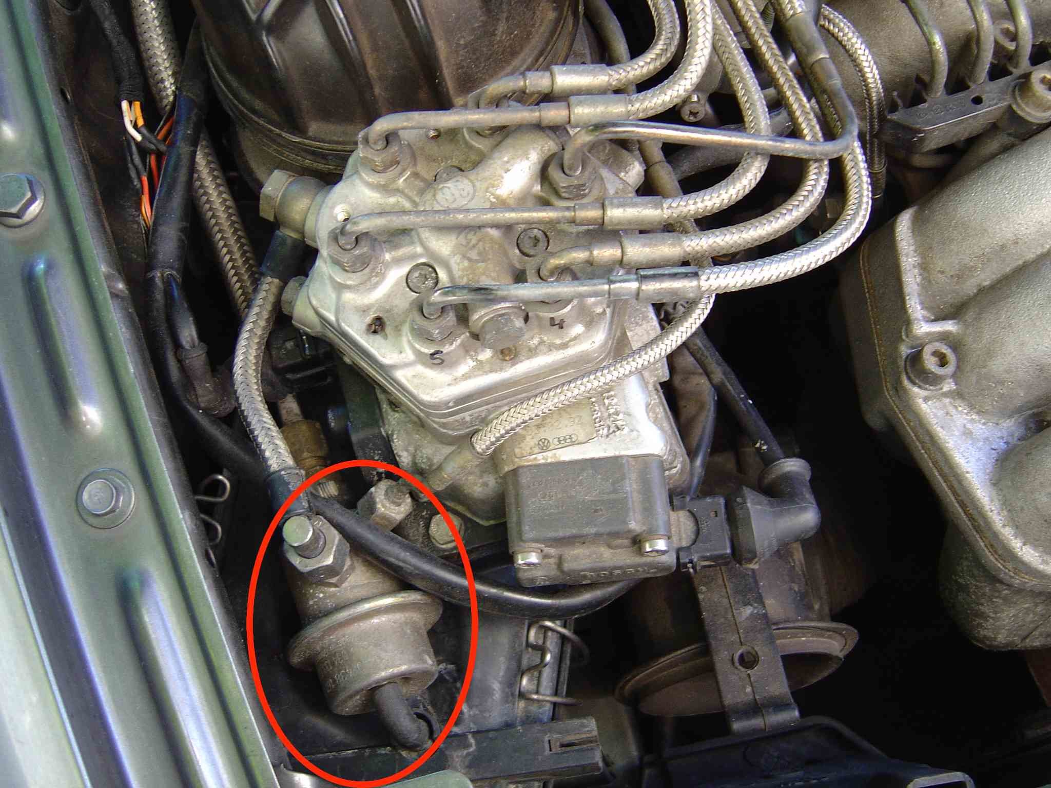

Moteur Audi NG qui s'emballe
LyLePetitMec a répondu à un(e) sujet de kevinio dans 80 / 90 / Coupé / Cabriolet / 4000 / S2 / Coupé S2 / Avant S2 / RS2
C'est sur quel type de Golf et quel moteur? Tu ne risques pas grand chose parcequ'il y a un régulateur de pression et tant que le moteur est à l'arrêt, le plateau-sonde est en position repos donc piston central du doseur-distributeur en position repos, ils n'injectent donc pas, l'excédent d'essence retourne vers le réservoir via le régulateur de pression. Mais je me méfie avec ce type de relais autre que pour nos moteurs, malgré que ça dépanne provisoirement. Mais j'ai le même phénomène que toi lorsque je mets la clé en position contact sans le démarrer, le relais de la pompe à essence qui fonctionne pendant ±2s, pour moi c'est pour mettre le circuit d'essence sous pression. Comme la commande du relais dépend du boîtier d'allumage et que pas d'allumage au moment du démarrage = pas d'activation du relais de la pompe à essence, sinon il pourrait avoir un noyage du moteur en insistant sur le démarreur, le plateau-sonde bouge suite à un déplacement d'air (dépression moteur) et fait fonctionner les injecteurs... Ly -

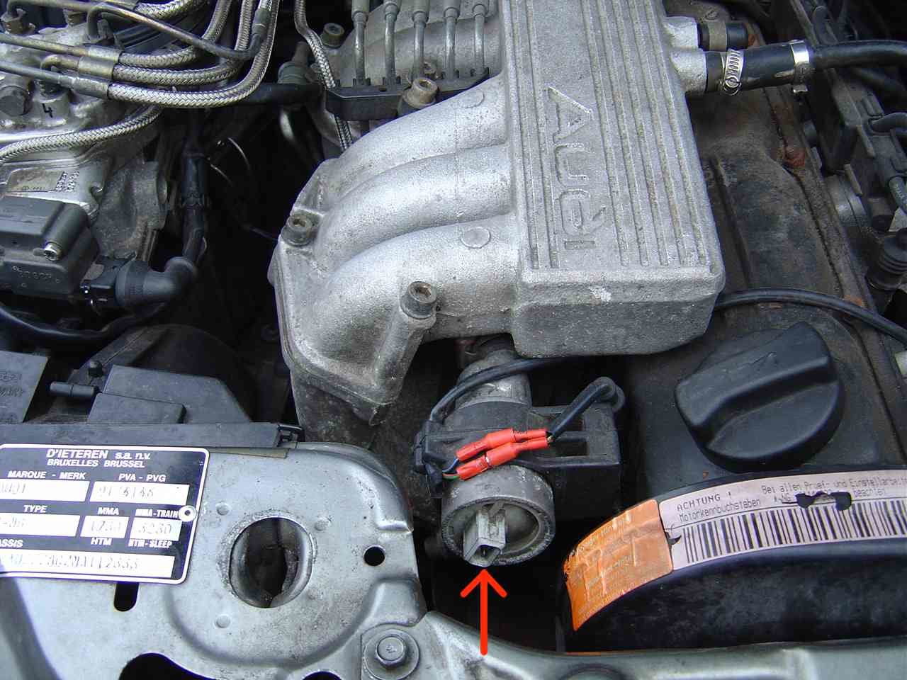

Help ! 80 B4 2.3e, plus de pression d'huile
LyLePetitMec a répondu à un(e) sujet de kikook dans 80 / 90 / Coupé / Cabriolet / 4000 / S2 / Coupé S2 / Avant S2 / RS2
Voir photo ci-dessous Tu enlèves la fiche de ta soupape de stabilisation de ralenti, puis avec un multimètre avec la gamme ohmique, tu messures entre les 2 petites cosses de ta soupape. Tu devrais avoir entre ± 9.5 Ω -
