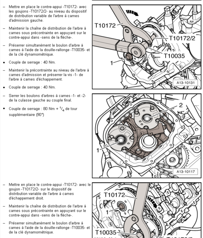

par contre, en suivant a la lettre Elsa, j'ai commencé par le coté Gauche = banc 2.. et autre point, je n'ai pas serré a 20Nm les outils de calage aac.. J'ai serré "a peu près".. Donc etaient il bien plaqués sur les "plats" des arbres a cames ?? Je pense que oui, mais le doute est là

ok je te remercie, on va checker cela. Avant intervention, le canal 90 etait à 732/min ; 0% duty cycle exhaust camshaft ; 0° KW adjustement specified; 0° KW adjustment actual. Je n'ai pas regardé après intervention Je suis sûr d'avoir suivi a la lettre la procédure.. Apres j'ai peut être merdé au moment d'appliquer la précontrainte lors du serrage des déphaseurs. Les tendeurs ainsi que les 4 chaines sont neufs. je reviens des que j'ai des nouvelles ! ;-)
