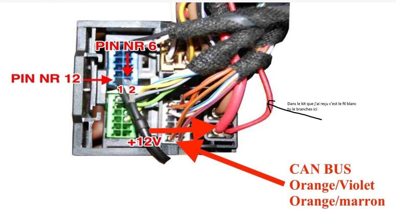

Salut, oui plug n play, aucune soudure, il me reste l'erreur de calibration mais tout fonctionne, le 12V dans le kit que j'ai reçu c'est le fil blanc tu le mets comme sur la photo, sur la photo c'est le fin rouge :; -

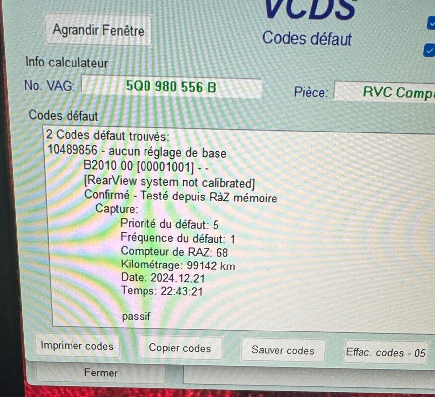

Salut, à ton avis ça peut rester comme ça l'erreur ? Tout à l'air de fonctionner -

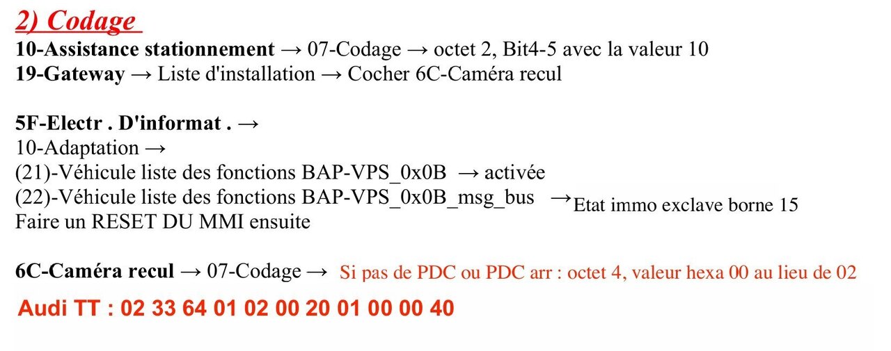

Salut à tous c'est ok j'ai refait le codage et c'est bon Merci à tous -

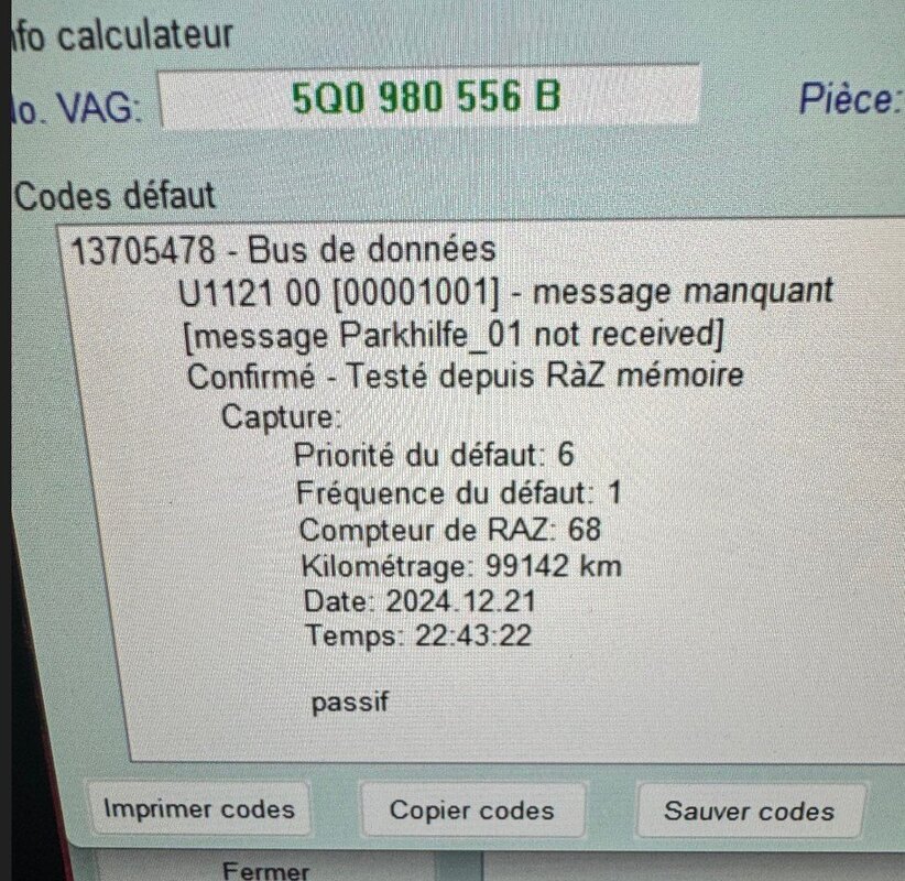

Salut à tous, j'ai reçu d'autres clé et j ai su le sortir, j'ai fait les branchements et je pense avoir fait le codage mais j'ai 2 défauts sur la caméra et pas d'image,auriez vous une idée d'où peut venir le problème ? Merci -

La notice que j'ai eu avec le kit: 1) Branchement Fil orange CAN BUS : Orange/vert ou violet + Orange/Marron Présent au niveau du connecteur gris du boitier 5F dans la boite à gant. PIN 6 et 12 +12V → Port fusible ST3 / SF13 * / Fil marron à la masse du véhicule *Voir schéma de parcours du courant correspondant se rapportant à l'affectation des fusibles Ou au +12V du boitier 5F de la boite à gant. Branchement câble vidéo au MMI, Connecteur bleu : Blanc → PIN 6 (connecteur T12m) Noir → PIN 12 (connecteur T12m) -

J'espere m'en sortir avec le branchement sur le MMI Il y a: -la masse que j'ai branché à l'endroit prévu dans le coffre -un cable blanc -un cable noir avec 2 fils dedans -une prise noire avec 2 fils oranges -2 fils oranges torsadés (repiqué sur la prise noire) -
