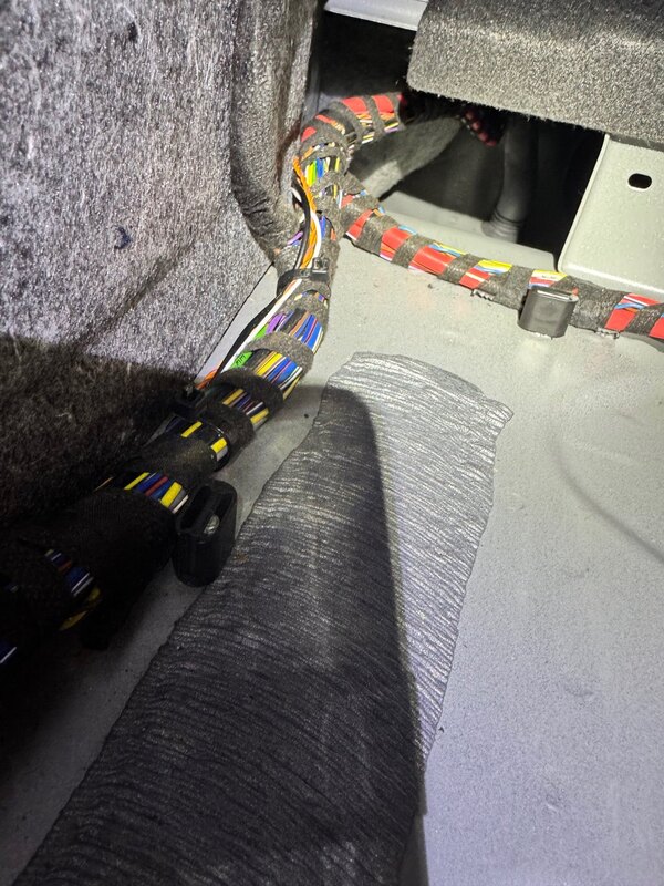

Sur la 2eme photo on voit le passage au fond du coffre, il faut suivre le faisceau d'origine -

Bonsoir à tous, j'ai reçu le kit et commencé à passer les cables, plus compliqué que je pensais au départ, j'ai cherché pendant un bon moment comment passer les cables du coffre vers l'habitacle coté passager, j'ai fini par appeler la personne de chez Vag-Car (très sympa) il m'a dit que sur le Roadster il est impossible de passer les cables par le coté passager. Il faut passer par le coté gauche, suivre le câblage d'origine, il faut dégarnir le coffre enlever les mousses...dans l'habitacle il faut écarter le plastique derrière le siège conducteur et enlever les garnitures plastique le long du siège conducteur, passer en dessous du tapis coté pédales et de là passager sous la console centrale et enfin arriver derrière la boite à gant et attraper les cables sur le coté où c'est écrit TT Je n'a pas pu continuer je n'ai pas les clés pour sortir le MMI je les ai commandé j'attends de les recevoir, et j'attends aussi un vagcom -
