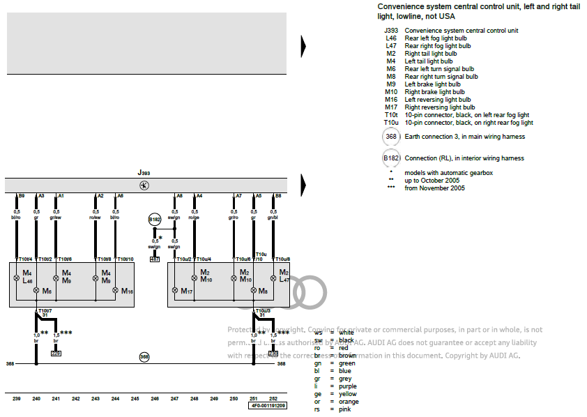

Bonjour les anneaux, Je dois câbler ma caméra de recul au niveau du feu arrière droit. Je n'arrive pas à trouver le câble de feu de recul. Une idée? 1- vide 2 - Noir/Vert 3 - Marron 4 - Jaune/Rouge 5 - vide 6 - Gris/Rouge 7 - vide 8 - Bleu/Vert 9 - Bleu 10 - Gris Je pense 3 (masse) et 2 (recul). mais je n'ai pas de lampe témoin. Merci pour votre aide.

Histoire que ce message soit (vaguement) constructif, t'y vois plus clair avec ça: -
