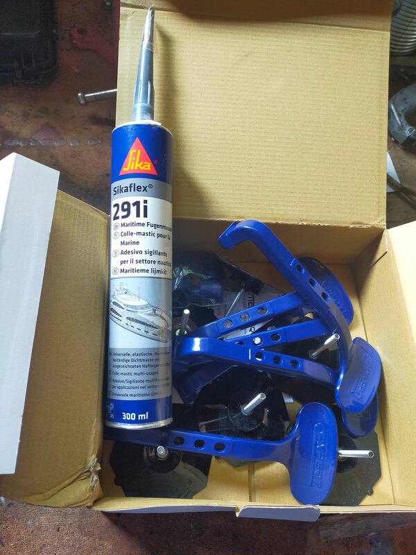

  6. Bonjour et félicitations pour cette belle TT 👍🏻 Pour la lunette il y a des astuces/conseils sur le forum, cabriolet A4 je crois. J' ai réparé celle de la TT de madame l'année dernière avec sika + ventouse, ça tient toujours 😅
