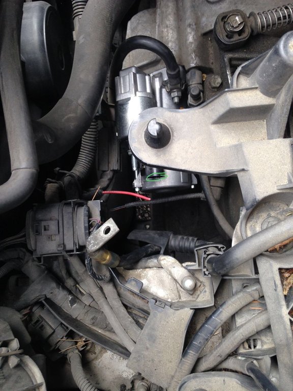

News: les dernières j’espere! Il est venu entre midi et deux avec sa voiture perso, a réussi à la faire démarrer en faisant bouger les fils d’alimentation, a offert le café à ma copine le temps que le garage ré ouvre, puis ils ont réparé et la voiture refonctionne pour le moment. aparemment, le pb venait de ce fil rouge (photo) qui tenait mal dans la prise (entouree en vert) qui va au démarreur , et qui était abîmé aussi à un autre endroit dans la gaine. il coupé un peu de fil et rebranché, et ça remarche. Le tout sans rien payer bien sûr. on a pas insisté pour se faire rembourser le démarreur, puisque c’est une panne connue sur A3 donc au moins la prochaine panne ne sera pas m’en demarreur 😉 -
