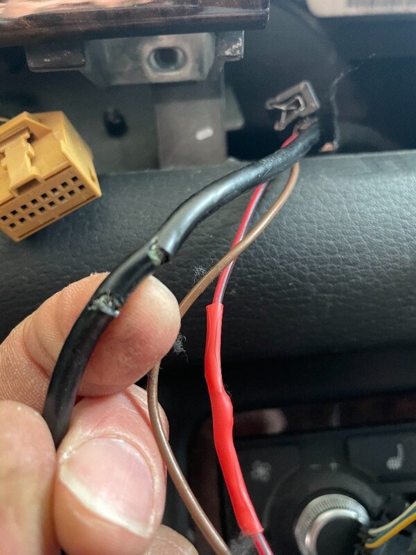

  3. J'ai pas de longueur justement sinon je l'aurais fait. je pense refabriquer ce faisceau mais pour ca il faudrait que je sache ou il est branché

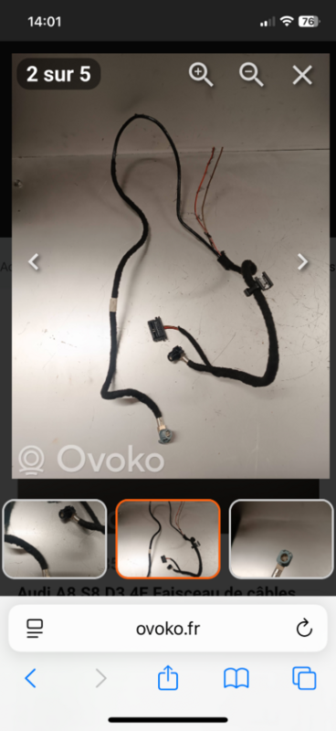

  4. Après démontage de l'écran je pense avoir trouvé le coupable Ce faisceau est en deux partie, les fils rouge et marron pour l'alimentation électrique et le gros câble noir pour la vidéo je pense. Tout deux sont branché sur l'écran d'un côté mais ou est-il donc branché de l'autre côté? Il part derrière et après je n'arrive plus à le suivre n'ayant pas envie de démonté le tableau de bord. Sûrement vers la centrale MMI mais je ne sais pas ou elle se trouve et il a l'air assez long. Quelqu'un saurait-il m'aider? Petite illustration du câble complet trouvé sur internet
