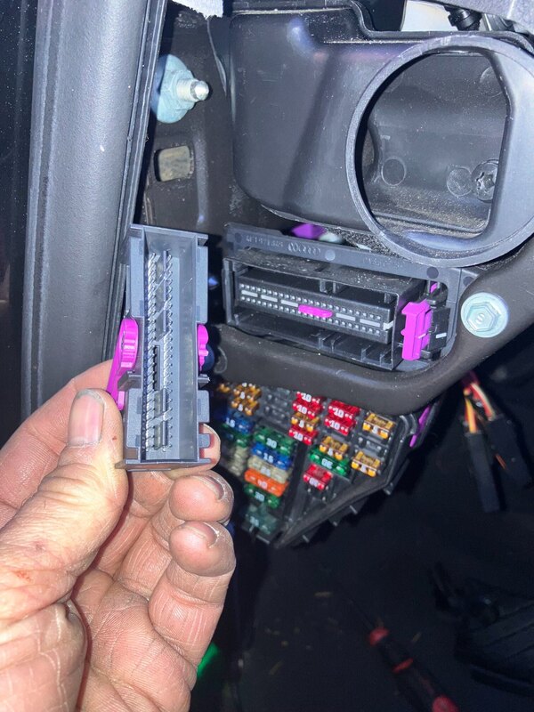

Bonjour, je pense que ce connecteur sert à "ouvrir" le câblage des fils qui servent à la communication du bus CAN entre les calculateurs et notamment entre le calculateur principal et les autres. C'est pourquoi, avec le VCDS je n'arrivais pas à "voir" pratiquement tous les calculateurs. D'ailleurs parfois les vitres électriques fonctionnaient de manière aléatoire et parfois elles ne répondaient pas. De même pour les feux de détresse, j'avais que la partie gauche du véhicule qui fonctionnait, le coffre qui ne s'ouvrait plus électriquement. Bref les symptômes changeaient de manière aléatoire, tout en m'empêchant de démarrer le véhicule. Ce connecteur je l'avais débranché, examiné au cas où il y aurait eu du vert de gris sur les broches, mais je n'avais rien remarqué d'anormal car en fait cette oxydation n'était pas flagrante à la vue mais suffisamment pour foutre le bordel dans les données "informatiques" du protocole CAN. J'avais trouvé ce système pas bête, car on pouvait tester les fils et leur continuité sans utiliser de pique-fil, mais finalement c'est lui qui a provoqué cette panne. Je n'ose même pas imaginer la facture d'une concession AUDI sur ce dépannage, certainement un gros billet en m'expliquant qu'ils ont changé le calculateur ou autre. -
Bonjour à tous, après plus de 1 an 1/2 d'immobilisation du véhicule à cause d'une panne totale, le voici enfin dépanné. Commençons par le début. Suite à un remplissage d'eau de pluie du caisson d'eau, eau qui a stagné pendant plusieurs semaines au moins, j'ai retrouvé mon véhicule, un matin, avec les quatre vitres baissées. En mettant le contact, pour tout remonter et démarrer, j'ai eu message d'erreur au tableau de bord avec bip d'alarme. Un gros voyant clignotant représentant les freins. Au démarrage du moteur, celui-ci à démarré une seconde puis coupure. Une lecture au VCDS, m'indique que je n'ai plus accès à aucuns calculateurs sauf celui de la Radio et de la navigation. Les vitres ne remontent plus, plus de feux de détresse, bref plus rien. Après avoir fouiné sur le web et ici à la recherche d'infos, j'ai fini par me faire à l'idée que j'allais galérer. J'ai donc ouvert les deux caissons étanches, celui du calculateur à droite et celui où il y a des relais et des fusibles coté conducteur. Tout a été sorti de leurs supports, fusibles et relais, et examinés avec attention, puis passage au WD-40. J'ai démonté le dessous du tableau de bord coté conducteur et même punition pour tous les relais et fusibles qui s'y trouvent. Les fusibles en bout du tableau de bord, à gauche et à droite, démontage un par un et nettoyage pour enlever l'éventuelle oxydation. J'ai également cherché une éventuelle trace de coulure d'eau de pluie dans l'habitacle, mais rien du tout. Une personne ayant une "valise" professionnelle est venue et m'a annoncé que le relais 614, dans le caisson étanche gauche, était à changer. Ce qui fut fait mais sans résultat, la voiture ne démarre toujours pas. Un passage de deux mois dans un garage indépendant n'a pas mieux fonctionné, le mécano n'a rien trouvé. Finalement, la voiture a été amenée chez un autre professionnel qui lui a réussi a trouver la panne au bout de plusieurs heures de recherche. C'était finalement le connecteur débrochable T46a à 46 broches, violet et noir au dessus des fusibles en bout de tableau de bord à gauche, qui était légèrement oxydé, suffisamment en tout cas pour perturber le bus CAN. Un nettoyage et un passage au WD-40 ont permis un redémarrage du moteur, puis un passage au VCDS pour effacer le voyant Air-bag et enfin un essai véhicule pour confirmer le diagnostic. Ce connecteur est référencé 4E0 941 817 au cas où il serait à changer et la partie fixe Femelle 4E0 906 230.
