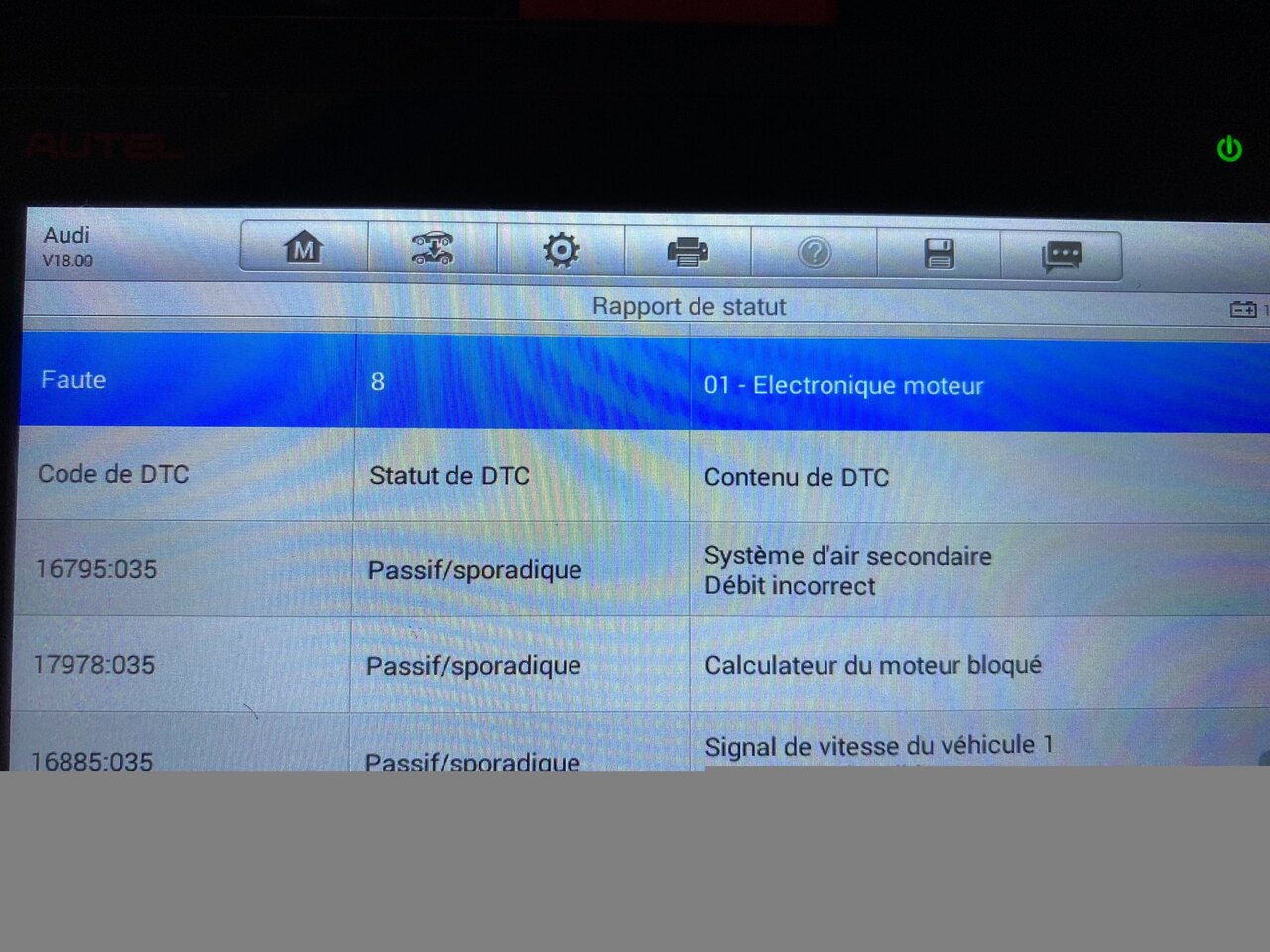

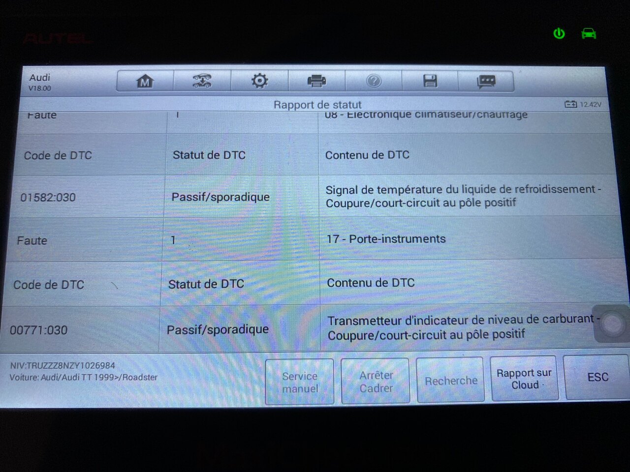

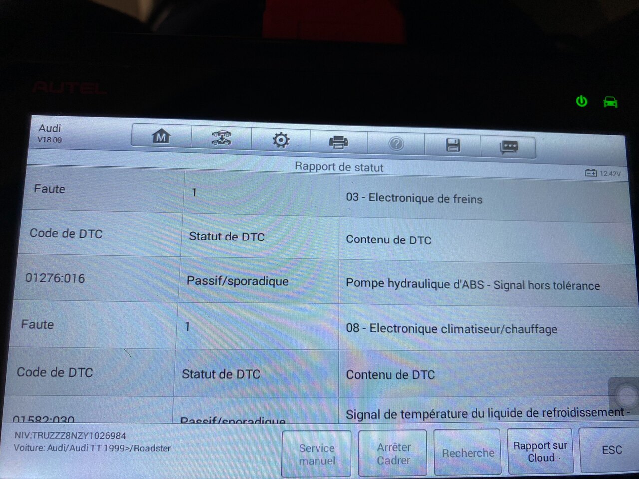

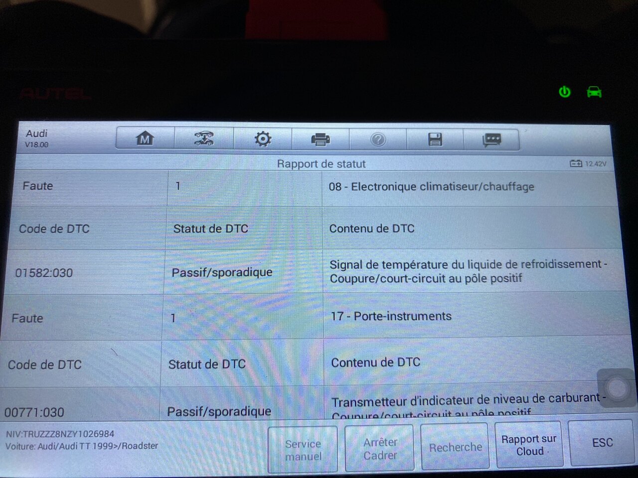

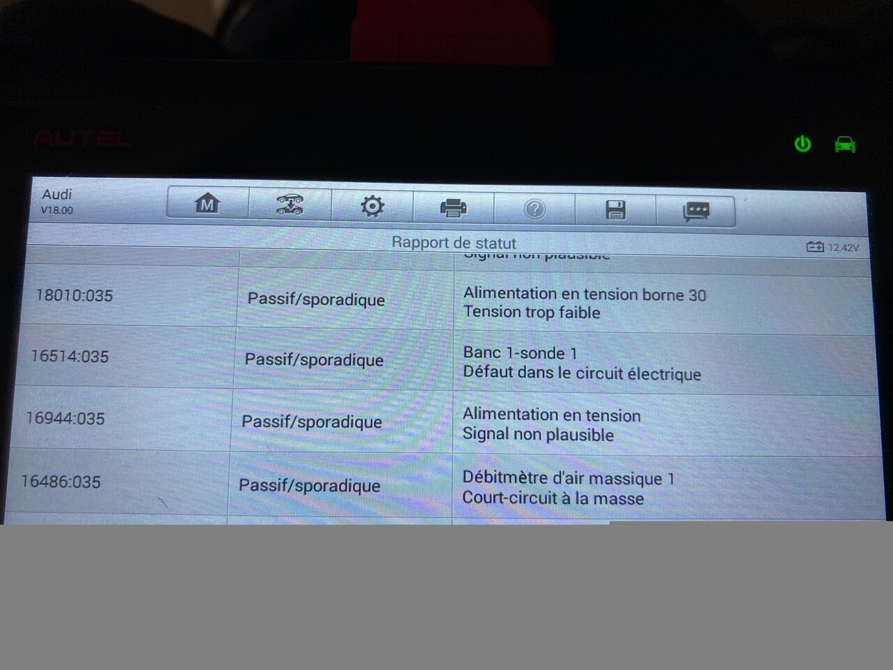

Bonjour à tous et à toutes Voila mon problème, j'avais fait un 1er post il y assez longtemps pour le même problème. Pas résolu depuis le temps, pas eu le temps. "Je rentre d'une petite ballade. Je m'aperçois que je perds du liquide de refroidissement. J'arrive à trouver, c'est la bride qui est fendue. Je laisse le TT au garage le temps de commander la pièce, filtre à air démonté. Quelques temps plus tard, je dois bouger le TT. je remonte le filtre à air, et là, elle ne démarre pas. Je n'entends pas la pompe à essence se mettre en route et l'essence n'arrive pas au moteur. Après recherches, il s'avère que la pompe à essence n'est pas alimenté en 12 volts. Je sors le fusible n° 28 (pompe à carburant), et avec le contact mis, je n'ai aucune arrivée de jus sur les 2 plots". J'ai donc pu faire un diag depuis. Il ressort notamment transmetteur d'indication de niveau de carburant coupure court circuit au pôle positif. Donc pour vous, c'est la pièce qui est à changer ou c'est l'alimentation, le câble, qui est défectueux? Moyen de tester? Par avance merci Serge
