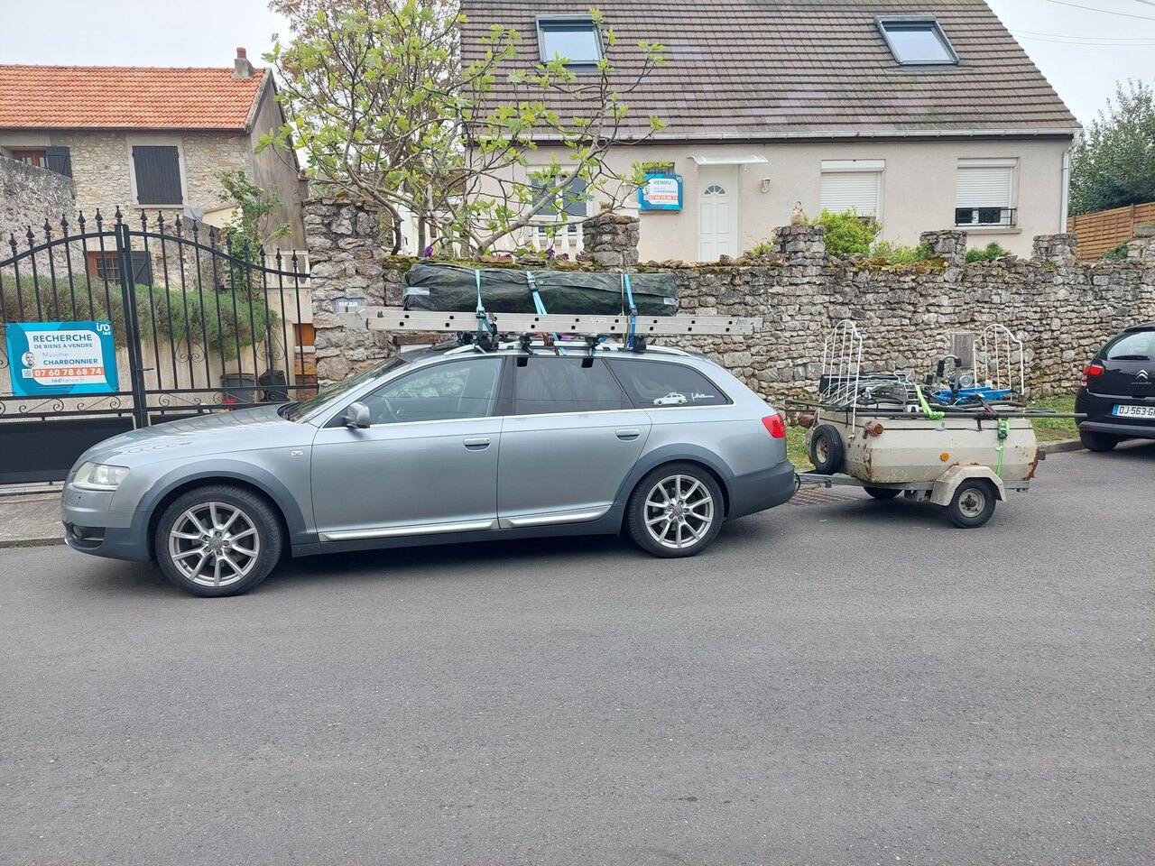

En parallèle de ma TT bête à chagrin, je viens d'aller chercher une A6 Allroad 3.0 tdi d'avril 2007. Cette fois ci il ne s'agit nullement de sauver un truc insauvable mais d'avoir un voiture "sérieuse" destinée à trimbaler toute la famille, notamment sur la route des vacances. Aux dernières vacances de Pâques mon E46 (323i) a montré ses limites en termes de place, de coffre, de confort bref ça commence à être trop ric rac.
Je regardais de près les A8 D3 depuis janvier mais avec une once d'honnêteté intellectuelle, ce qui répondait au besoin, c'est un break. Donc A6 et tant qu'à faire Allroad, c'est plus rigolo. Je sais, c'est un argument hautement scientifique...
N'ayant jamais eu de diesel je me suis aussi dit que c'était le moment ou jamais, vu qu'on est vraiment dans les arrêts de jeu du moteur thermique. Et que c'est un croiseur, va pour une boitoto, sachant que je n'en ai jamais eu non plus.
J'ai commencé à écumer les annonces et à ma grande surprise, ça a été le sacerdoce. Je m'attendais à une promenade de santé, vu qu'on parle d'une voiture qui valait 60 000€  neuve et que je supposais entretenue en conséquence. 6 propriétaires plus tard, dont 2 ou 3 en manque criant de liquidités, les carnets d'entretien font triste figure.
Je vous épargne les visites en pure perte à 400 bornes de la maison et les coups de fils navrants, sans parler de ceux qui répondent (à coté des questions) 3 semaines plus tard.

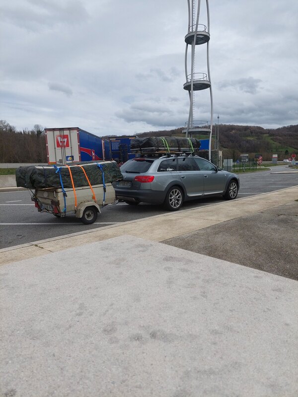

Alors que j'arrivais un peu en butée de patience, je repère "la mienne": 250 000 bornes, 6700€, annonce léchée. Elle est à Laval, j'habite à l'ouest de Paris. 2 heures de route, fastoche. Evidemment, je ne suis pas dispo le week end suivant... Je me dis "on verra à la fin du week end mais elle va te passer sous le nez". Ca ne rate pas, le dimanche midi l'annonce est déjà en pause.
4 jours plus tard, jour férié, je touille distraitement mon téléphone de bon matin et je retombe sur l'annonce, plus du tout en pause. Je contacte le vendeur aussi sec, son acheteur vient de le planter. Je saute dans mon jean et j'y vais. Je braille à me femme "je pars voir une voiture", mon fils ainé a juste le temps de me dire "encoore !" que j'ai déjà claqué la porte. J'y vais un peu au forceps, le vendeur a réactivé l'annonce mais il ns s'attendait pas forcément à voir débarquer un gusse dans les deux heures chrono, d'autant qu'un hurluberlu n'a rien trouvé de mieux à faire que de tirer tout droit dans son jardin à 200 km/h la nuit précédente. Par miracle, le gars n'a rien mais la voiture est éparpillée sur 50 mètres.
Arrivé sur place je ne peux pas louper l'adresse, il suffit de suivre les traces de frein qui traversent le rond point puis les débris de bagnole et d'aller sonner à la maison qui a un trou dans la clôture et une Peugeot dans le jardin. J'avais déjà fait des visites un peu folklo mais je dois reconnaitre que celle ci, on me l'avais jamais faite. Pour la petite histoire ils ont du faire venir une grue pour extirper ce qui restait de la voiture.
Revenons en à nos moutons, le principal est là: la voiture est propre, le vendeur me fait bonne impression et VCDS ne remonte rien d'angoissant. Ci dessous pour les geeks.

Ah ben ... Voilà une auto qu'elle est bien pour une auto ! :AP-Smiles_16:
Toi et ta famille allez apprécier le confort et le volume du bestiau !
La mienne a servi de déménageuse ces derniers temps, avec remorque et coffre de toit !
Longue route !

Merci. T'as donc déménagé un immeuble ?
Longue route !
Non, juste une maison : deux voyages avec un camion de 20 m3 plein (et ce n'est rien de le dire, le copain qui chargeait est un roi du Tétris ...) et 5 voyages avec l'A6 pleine comme un oeuf (avec remorque et coffre de toit)
ça donne à peu près ça :
T'étais à 5 tonnes en tout, là, non ?
