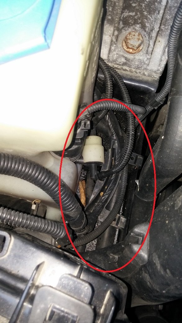

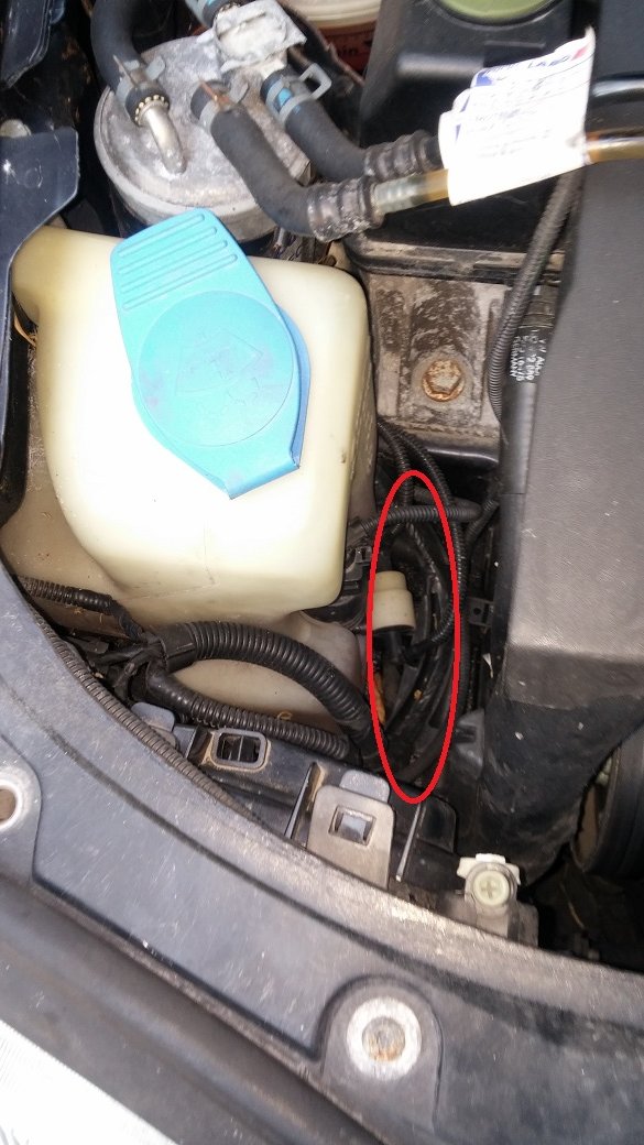

  6. Bonjour, Alors hier en partant j'ai vérifié le niveau du liquide de refroidissement, ce dernier n'etait pas au niveau j'ai donc rajouté 30CL d'eau afin de dépasser de 1cm le niveau max car il me fallait rentrer chez moi et 10min sous 40°c à Nice..... ca chauffe! j'arrive chez moi et rien ne s'est passé, pas de fuite, même niveau dans le ballon.... et surtout le moteur n'a pas dépassé 90°C.... Voila les photos des restes de la fuite d'hier midi :
