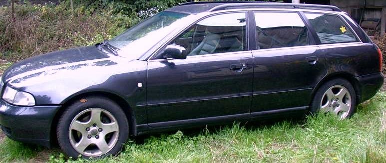

a4 avant 2.5tdi v6 du 04/99 :186000kms rien pour le moteur sauf debimetre a 120000kms. Par contre boitier de gestion de boite tiptro qui a pris l'eau du au trou d'évacuation sous la batterie bouché; 900€ le bout ss main d'oeuvre chez audi.

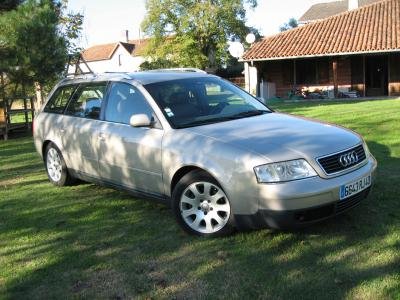

Salut, mon A6 avant V6TDI de 1999 totalise 228 000 km. <img src="http://forums.audipassion.com/public/style_emoticons/<#EMO_DIR#>/smile.gif" style="vertical-align:middle" emoid=":)" border="0" alt="smile.gif" /> Achetée à 180 000 il y a 2 ans.
Le précédent propriètaire s'est enquillé les classiques: débimètre, léve-vitre... <img src="style_emoticons/<#EMO_DIR#>/tongue.gif" style="vertical-align:middle" emoid=":P" border="0" alt="tongue.gif" />
Juste une petite frayeur à 216 000 à cause de la crépine d'apiration d'huile colmatée. Sinon RAS <img src="style_emoticons/<#EMO_DIR#>/ange.gif" style="vertical-align:middle" emoid=":ange:" border="0" alt="ange.gif" />
En espérant battre le record de mon Audi 100 L5 2.5 TDI, revendue à 330 000 <img src="style_emoticons/<#EMO_DIR#>/bien.gif" style="vertical-align:middle" emoid=":bien:" border="0" alt="bien.gif" />

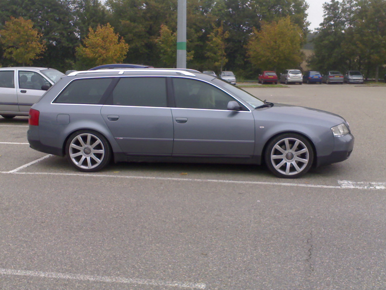

Des nouvelles de mon A6: aujourd'hui 295 000 km :)
Juste l'entretien courant (distribution/galets/pompe à eau l'année passée), plus les bras inf. de suspension, un soufflet de cardan et un débimètre nettoyé.
Bref, un très bon moteur dans une super caisse, avec une fiabilité et une finition (pack +) nettement au-dessus de la plus part des poubelles françaises du même âge...pour moins cher qu'une twingo neuve :lol:
J'espère bien un prochain post dans 3 ans pour les 350 000 km :coucou:

Salut à tous,
J'ai acheté la mienne en panne pour 2000 euros en octobre 2010 à 215.000KM (galet enrouleur de distri HS + PB renifard).
Je l'ai prise parce qu'au niveau carrosserie, elle était propre et qu'elle est full options.
1500 euros de travaux effectués pour la remettre en état (2 mois à temps perdu); vous allez avoir droit à tous les points faibles de ce modèle :
"ouvrez le ban"
- Dépose des 2 culasses pour vérifier que rien n'avait tapé suite au galet HS alors que l'échéance des 120.000 n'avait pas été atteinte,
- remplacement de 15 poussoirs hydrauliques qui étaient avachis + contrôle des 4 AAC,
- démontage + nettoyage du reniflard + échange de la membrane en relation avec le reniflard qui était percée,
- échange des joints de cache culbu sur les 2 culasses,
- nouveau kit de distri + échange des 2 courroies accessoires et de leurs galets,
- échange pompe à eau + calorstat en préventif
- condamnation de l'EGR avec des plaques + nettoyage complet des tubulures d'admission et des 2 échangeurs d'air,
- nettoyage de la géométrie variable du turbo,
- réparation d'un faisceau de capteur ABS ARD (fil coupé),
- remplacement du cardan gauche qui n'était pas le bon (cardan d'AUDI 100 2,5TDI 10 mm plus court),
- remplacement de la tête de cardan droit (la voiture croquait lorsque la direction était braquée à droite,
- remplacement des 2 roulements de roues AV,
- échanges des 4 disques + plaquettes à la corde
- échange de 2 bras de suspension supérieurs côté G
- échange des 4 pneus qui n'avaient pas le bon indice de vitesse (V au lieu de W),
- remplacement de la batterie qui occasionnait 3 bips à chaque démarrage dus à la sous alimentation du module d'ABS,
- réparation du carter d'huile à la brasure Durafix suite à un impact + échange du joint de carter inférieur,
"fermez le ban"
Aujourd'hui, elle a 219.000 km et ça va nettement mieux puisque tous les points vitaux ont été vérifiés.
Il me reste toutefois le problème habituel d'affichage à résoudre sur l'ODB mais ça n'empêche pas de rouler.
Je pense aussi que je vais vider le pot catalytique d'ici peu.
