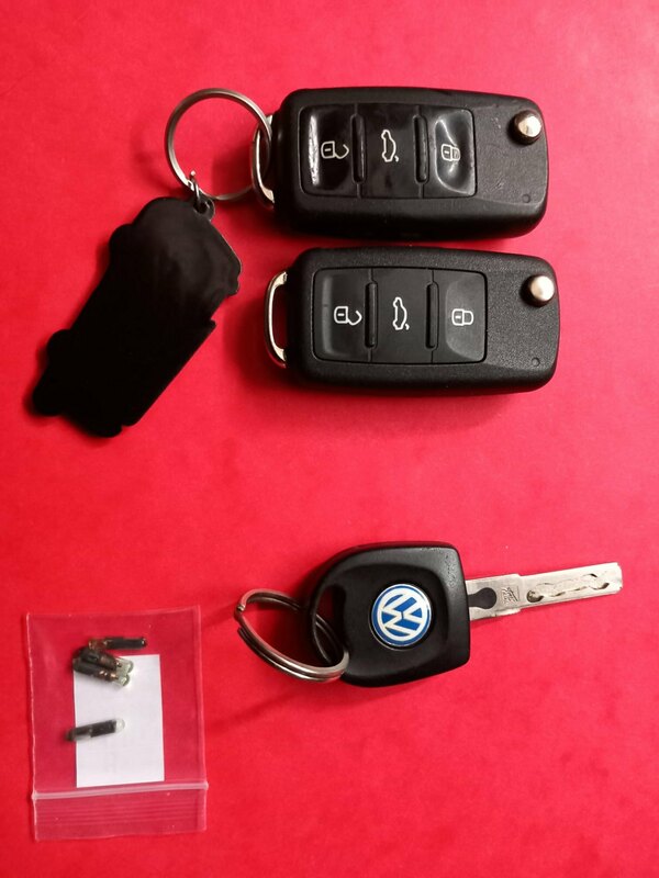

merci pour la mise à jour des liens, c'est vraiment complet alors voilà pour mes clés : le groupe de 2 clés en haut, ce sont les clés de la polo. Celle avec le porte clés fonctionne parfaitement, le but est de programmer la seconde. En bas sur l'image, c'est la clé de la golf 4, dans laquelle il m'avait fallu changer les transpondeurs comme ceux dans le petit sachet, et qui sont des ID48 il me semble
