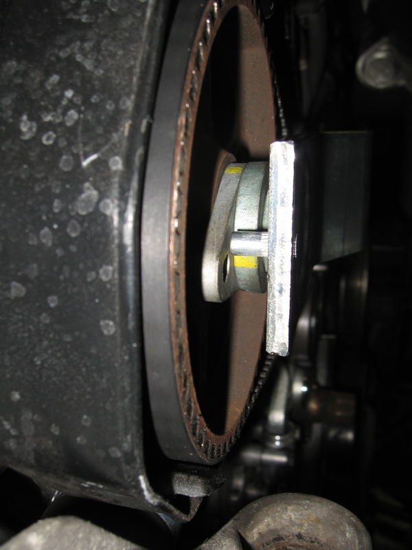

  3. Bonjour tout le monde. J'ai des nouvelles du décalage de la distribution. Un décalage d'une seule dent (retard des aac vs vilo) n'épargne pas les soupapes d'admission. Les huit soupapes du banc 1 ont touché les pistons. Le banc 2 ne présente aucune "marque". A noter que cela n'est pas forcement vrai pour tous les V8. Ici il s'agit d'un ANK, dont le dessus des pistons est différent de ceux du moteur RS6 de djbilbao par exemple. Comparaison Haut de piston ANK et moteur RS6 de djbilbao. Qu'en pensez-vous: - Un démontage et contrôle-épreuve de la cullasse sont-ils incontournables? - Est-il possible de réaliser d'autres tests avant d'en arriver là ? - Si le moteur fonctionne correctement, par exemple sans accoup, avec des compressions non affectées, est-il sage de le laisser comme cela ?. - Les soupapes ne risquent-elles pas d'être affaiblies et de casser dans un futur plus ou moins proche ? D'avance merci pour votre aide.

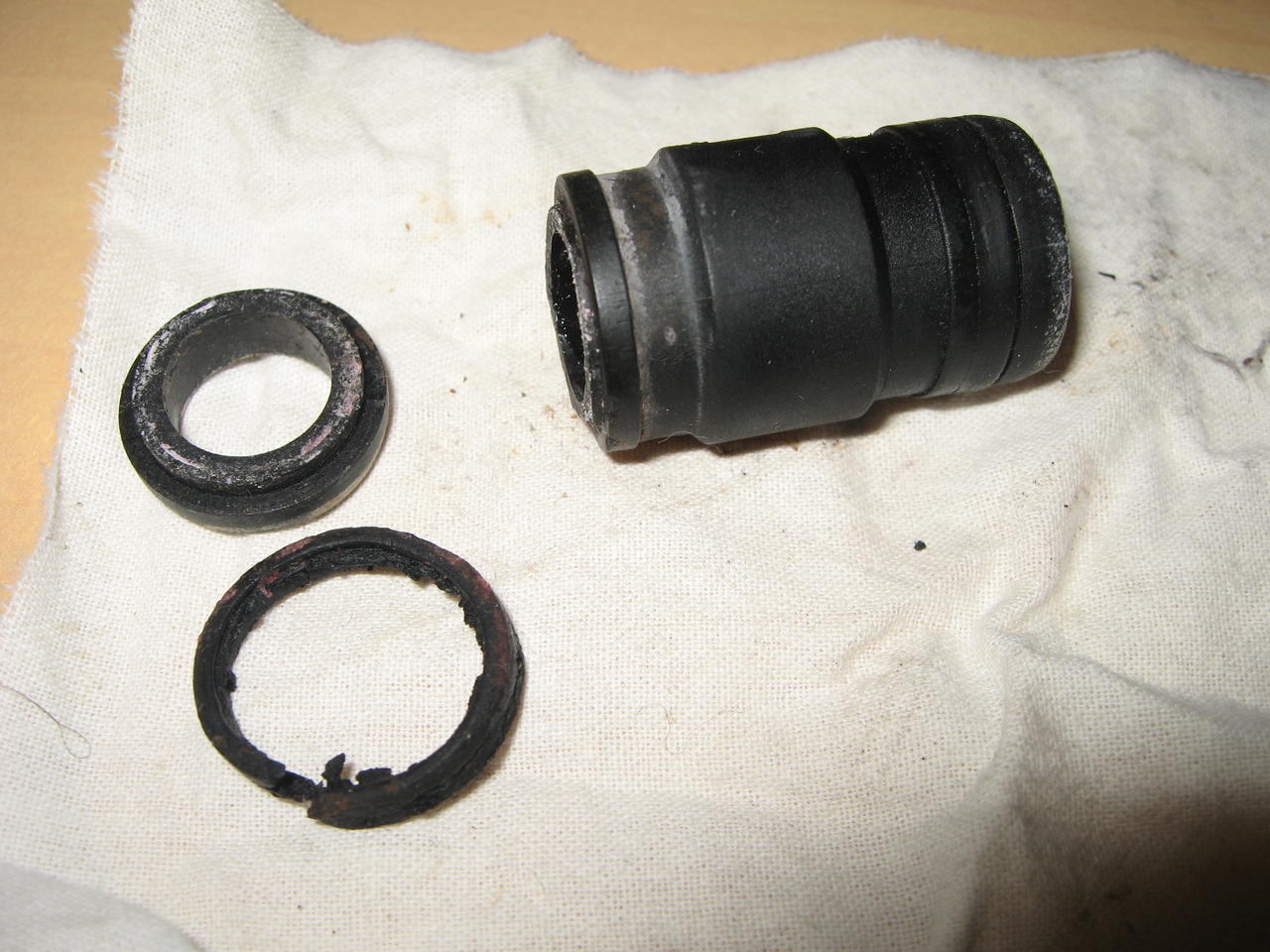

  7. Merci Classik, concernant le second point, c'était bien ça, la pièce est en plastique et cassée. C'est dingue que cette pièce soit en plastique, parceque ce n'est pas simple de la remplacer. Concernant le second point, je n'ai pas trop le temps de m'en occuper en ce moment, donc la belle dort les tripes a l'air dans le garage. Voici une photo montrant le décalage sur le banc 1 avec l'outil de calage. Quelqu'un pourrait-il me dire si le décalage d'une dent, pendant quelques minutes, est sans conséquence sur l'état du moteur ? D'avance merci pour votre aide.

  10. Merci Classik pour ta réponse. Concernant le remplacement de la pièce, c'est ce que je craignais, mais je n'en aurai été sur q'auprès démontage.
