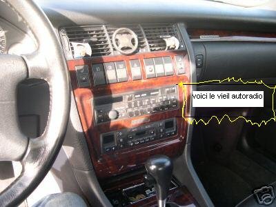

Bonjour, toujours en quete d'amelioration de mon A8, je voudrais mettre le GPS navi plus avec ecran couleur en console centrale pour remplacer mon gps actuel qui a l'affichage entre les compteurs. le pourquoi: ecran couleur, affichage plus grand, et lecture CD en face avant le comment: demontage de mon ancien autoradio audi concert K7 le probleme: la taille l'ancien autoradio fait "une unité" de haut, l'autre "2unites" alors avec modif est'ce possible, et surtout le cablage est il le même?
