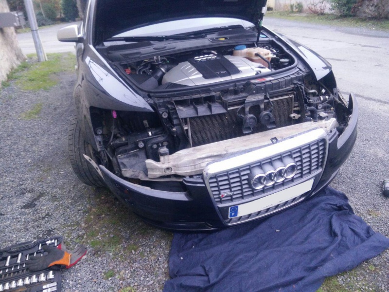

Bon comme je l'exprimais dans ma présentation, le gros défaut qui m'a tout de suite gené, c'est la visibilité de nuit avec ces deux xénons. On a l'impression d'avoir deux bougies en guise de feux. Résidant en campagne, la visibilité nocturne est essentielle en terme de sécurité, je me suis donc tout de suite attelé au démontage du pare choc et des optiques.
Tout d'abord merci à Sam Z 69 pour son tuto qui m'a permis de me lancer sereinement dans l'opération.
Du coup je ne détaillerai pas comment on tombe le pare choc
ni comment on en extrait les phares pour arriver à l'étape où l'on ôte tranquillement le cache arrière

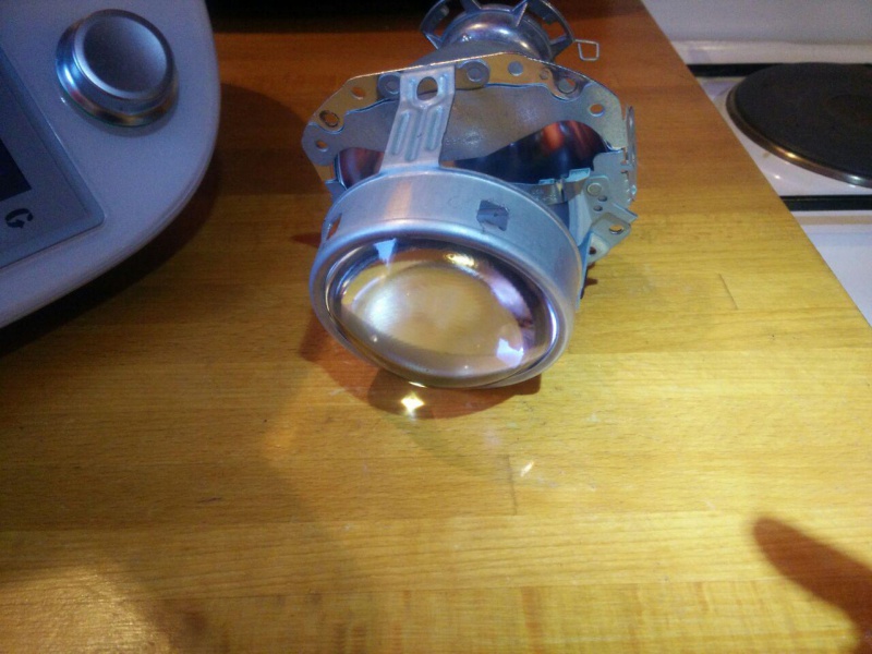

on dévisse les 4 torx, on déclipse ensuite le cache esthétique pour sortir le bloc lentille et on arrive à ça
Bouhhh pas propre, sale, gras, bref, un coup de produit à vitre suffit pour dégraisser, il est important de faire les DEUX cotés, car contrairement à ce que j'ai pu lire, le film gras est présent sur les deux faces de la lentille. Voici ce que cela rend une fois nettoyé

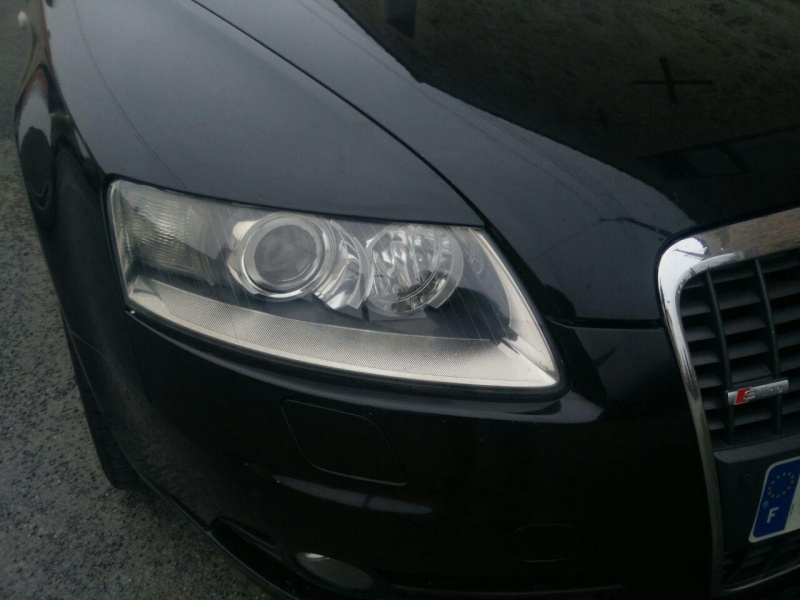

Ensuite on replace le bloc en faisant bien attention aux traces de doigts, on ajuste avec le cache esthétique, on reclipse, et on visse. Ensuite on remonte les phares sur l'auto (assez pénible pour ajuster, malgré la procédure Audi, je conseille fortement d'être à deux, l'un maintien le phare pendant que l'autre visse (ça prend 5mn au lieu de 30 tout seul). Si comme moi vous n'avez pas réussi à maintenir les écrous de réglages lors du démontage, pour le remontage il faut visser à fond l'écrou, place le phare, visser de 2 tours (sans appuyer) en commençant par les deux vis situées coté calandre, ensuite vous jouez de quelques tours avec l'écrou situé coté aile pour qu'il se rapproche de l'arrière du phare et vous vissez.
On replace le pare choc, on polish les phares pour supprimer le voile de vernis mat (à la main 1000 à l'eau, 2000 à l'eau, puis au pad à la machine polish de 500 puis de 2500 pour finir)
A la nuit tombé en se mettant face à un mur, on voit tout de suite la différence (je n'ai pas pris de photos avant l'opération)
Sur les routes ça n'a plus rien à voir, le faisceau se dessine bien et les plein phares ressemblent enfin à quelque chose. Je pense que combiné à des Xtrem vision ça doit être encore plus frappant. Mais j'attendrais pour ça, car 150€ l'ampoule, très peu pour moi !
Pour résumé, il faut compter 2h30 pour cette opération, 3h30 avec le polish des phares. J'en ai profité pour mettre des Leds à la place des veilleuses mais je n'ai encore rien mis pour le feux de jours, d'ailleurs si certains ont des ampoules à me conseiller, qu'ils n'hésitent pas ! :)

Super. Faut je le fasse aussi car ca eclair quedal... je n'ai aucune difference en code et en plein phare. Par contre comment as tu fais pour nettoyer l'interieur de la lentille??? Elle s'ouvre?
oui il y a des agrafes je crois qui retiennent la plaque qui fait croisement/phare, faut les enlever et tu accèdes à l'intérieur
avec des doigts agiles et un microfibre souple on peut nettoyer sans soucis par le dessous, il y a un espace de 4, 5 cm avec le chassis ;)

peut t'on enlever le bloc lentille sans déposer pare choc et phare ?
pour avoir l'accès nécessaire, je ne vois pas comment faire autrement. Mais ça n'est pas une opération très compliquée honnêtement.

Bravo pour les lentilles. Perso, j'ose pas. En plus, je suis dans un parking collectif, donc moyen de démonter sa voiture au milieu de toutes les autres voitures.

Honnêtement, c'est une opération qui prend 2h30 en prenant tout son temps, si tu gardes bien les vis lors du démontage et que tu reposes le PC sans le fixer le temps que tu veuilles t'occuper des lentilles, je ne pense pas que tu gêneras grand monde dans le parking. Le changement est tellement spectaculaire que je le conseille à tous ! :D
