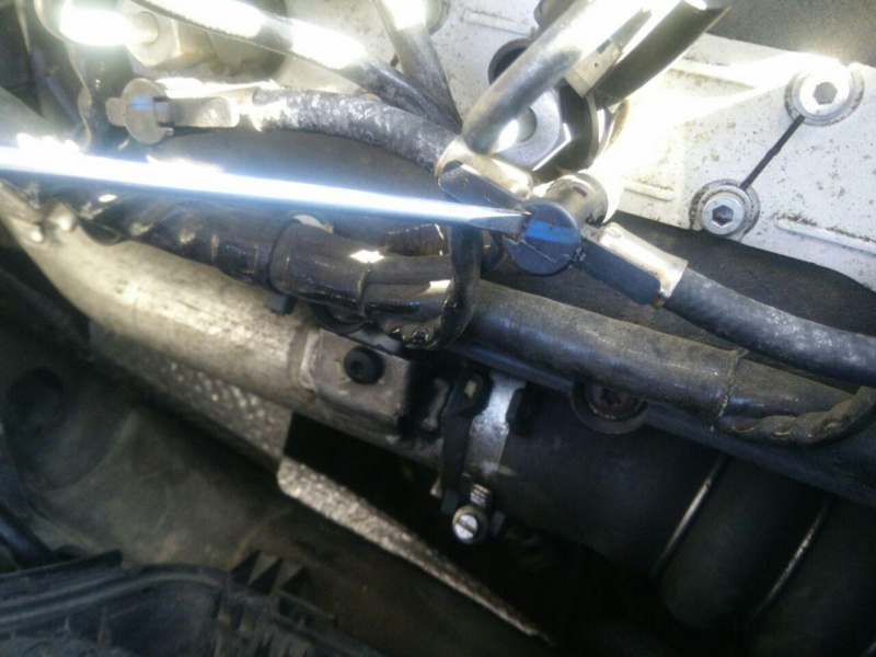

Pour enlever les tétons qui tiennent les durites de retour, il faut faire levier avec un tournevis plat
une fois ces tétons enlevés et mis de coté, il faut dévisser les boulons des plaques

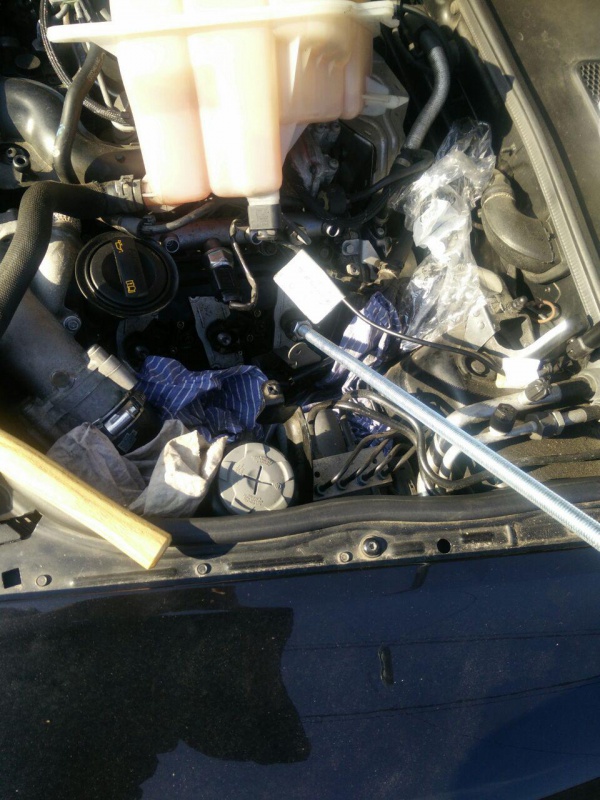

Arrive le moment dangereux, celui où il faut retirer les boulons qui tiennent la bride des injecteurs, pour ma part j'ai obstrué avec des chiffons, comme dans le tuto:
Ensuite il faut extraire l'injecteur avec un marteau à inertie, que je n'avais pas, donc système D, boulons de 14 vissé sur la tête de l'injo, tige fileté de 14 achetée à la va vite, boulon de 14 au bout et coups de marteau sur le boulon du bout
On extrait ensuite l'injecteur. Pour ma part le 1 et 2 étaient convenables, le 3 4 5 6 avaient le haut plein d'huile avec l'odeur caractéristique que je retrouvais dans mon habitacle. Erk.

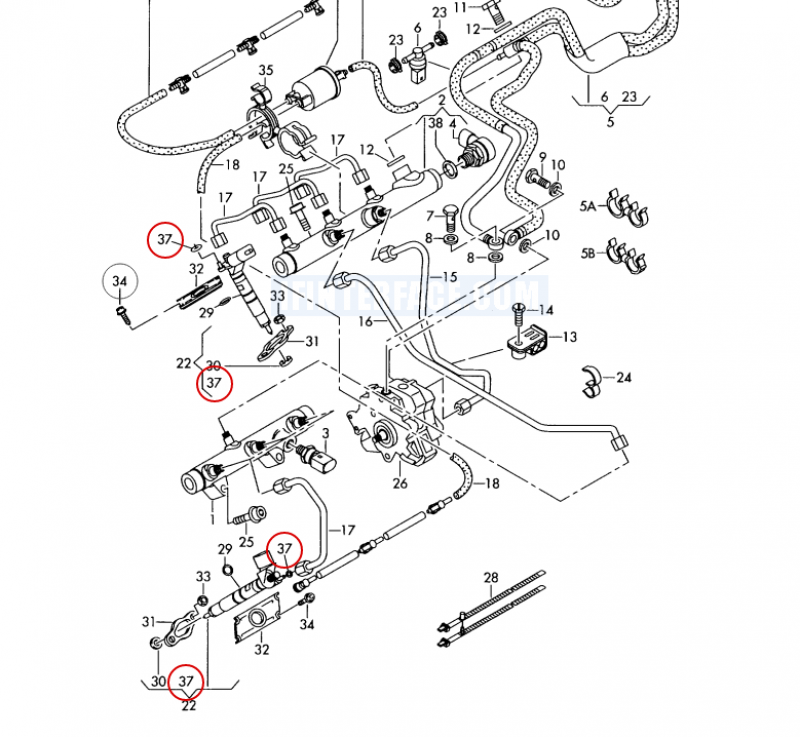

ah ben j'ignorais même qu'il y avait un joint à cet endroit. Je vais essayer de trouver la ref, merci !
Edit: trouvé, il s'agit du joint torique 059130119
on le voit mieux ici:
Je vais commander ça.
Oui Joe ca fuyait pas mal pour moi et depuis plu rien.
Je les ai pris chez bosch service 0,59 cts piece contre 8 euros chez Audi...
