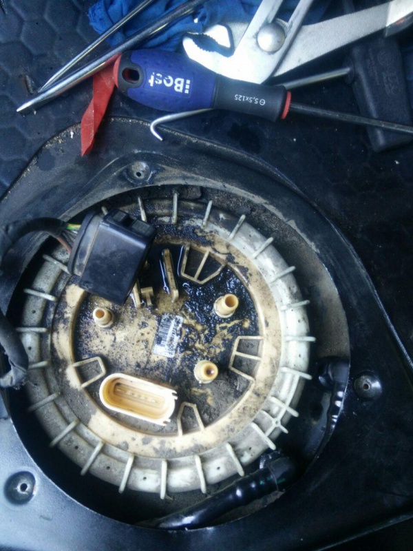

Bon suite au soucis récurrent que l'on rencontre concernant la jauge qui affiche que l'on est à zéro concernant le carburant, j'ai décidé de m'y coller un grand coup.
Tout d'abord merci à Manu qui m'a prêté la clé qu'il a fabriqué !
Concernant le chantier, en soi il n'est pas très compliqué, hormis le temps que l'on perd à déclipser les m**des que les ingénieurs Audi prennent plaisir à installer dans nos autos....
en tout premier lieu, la banquette arrière qu'il faut enlever, en déclipsant d'abord l'avant de l'assise puis en poussant violemment vers le dossier tout en la soulevant car elle est retenue par des petits crochets de m**de !
On démonte ensuite la trappe à l'aide d'un cruciforme
On arrive ensuite à ça:
Là on arrive à une autre partie bien pénible, enlever ces durites de m**de clipsées au moyen de bidules en plastique qui ne font plus levier avec le temps donc très dur à enlever. J'ai passé 30mn dessus alors que l'on est censé pincer de chaque coté de la fiche de la durite puis tirer. La fiche électrique elle, est bien plus simple à enlever. Prévoyez un chiffon car du gasoil va s'écouler des durites.
Débarrassés de ces clips à la noix, vous pouvez attaquer le sérieux en sortant la clé made in Britanny by Manu et y fixer une douille de 30 avec votre plus gros cliquet.
Quelques tours plus tard, voici la pompe qui vient toute seule et oh surprise, elle a déjà été rafistolé par Audi comme l'atteste la présence de ces connecteurs plastiques. Etant perplexe du résultat, j'ai donc décidé de virer ces connecteurs et de fout refaire en soudant.
On déclipse (oui encore) cette durite pour sortir complètement la pompe (attention au gasoil contenu dedans)
Comme deux fils sont reliés au deuxième flotteur situé coté conducteur, il est préférable pour vous faciliter le passage et sécuriser les soudures (ATTENTION gasoil + chaud = danger ) hors de l'habitacle de vous aider d'un bricolage pour passer d'une trappe à l'autre sans passer le bras dans le réservoir.
On arrive donc à ça après avoir coupé coté pompe les fils bleu et noir, relié avec ce qui fait office de passe cable jusqu'au coté flotteur conducteur.
On peut alors sortir complètement le flotteur hors du véhicule (en déclipsant sa base qui reste dans le réservoir) et souder en toute sécurité. N'oubliez pas de recouvrir de gaine thermo rétractable les soudures
Voici quant à elle la pompe complètement sortie. Les fils les plus court sont ceux sur lesquels on viendra souder les fils en provenance du flotteur côté conducteur. En attendant je coupe et je ressoude ceux qui sont initialement reliés entre eux sur la pompe elle même.
On réinstalle les flotteurs - attention à ne pas plier ces derniers.
On reconnecte la durite présente dans le réservoir à la pompe ainsi que celle de retour (en noir) qui se loge sur le coté comme sur la photo, attention à bien tout disposer comme c'est présenté, il n'y a qu'un seul sens pour remettre le haut de la pompe. La tige avec le ressort vient se mettre dans le trou jaune juste en dessous et l'autre tige en face de son trou sur la photo.
N.B passer les câbles mieux que présenté sur la photo - éviter qu'ils passent de part et d'autre de la tige ressort.
bien maintenir la tête de la pompe pendant que vous revissez à la main et finissez avec l'outil de Manu.

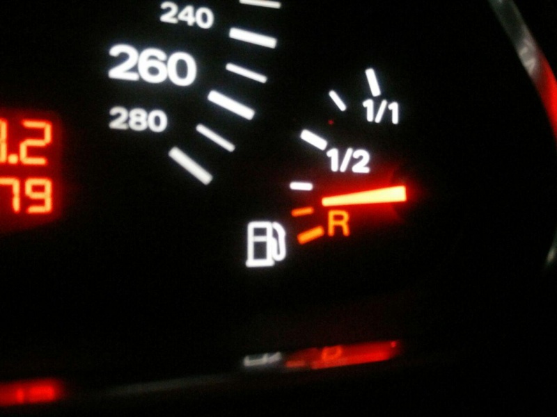

On remonte la banquette et on apprécie après un coup de clé de ne plus avoir le biiiiiip strident du manque d'essence (bien que sur la photo, il va pas être loin de se faire entendre)
Réparation qui ne coûte quasiment rien et qui permet d'éviter de vraiment tomber en rade ! :)

Mais c'est quoi ces fils roses?? Tu les as changés où ils sont d'origines?.
On dirait que ca a déjà été bricolé car il y a les petits connecteur blanc
Les fils roses sont ceux que j'ai ajouté car j'ai préféré souder en dehors du véhicule et cela nécessitait de la longueur !
Et tu rajoute du fil rose sans prévenir??
Tu as beaucoup de fil rose dans ton garage??

Sinon tu as refait le plein depuis ou pas ?
est ce que tu as un pb d'étalonnage de la jauge Genre l'aiguille qui remonte pas au max?
#CirquePinderchezJoePike !!
J'ai utilisé du cable audio rouge et noir qui permet la distinction immédiate dans les raccords :D
Oui, aucun soucis de jauge non.
Bien jouer, tu as été plus courageux que moi pour les explications , ça à été la clé ? pas trop lourde MDR.
Du bien costaud comme on aime, et heureusement car pour serrer il faut mettre le pied dessus vu la force que l'on doit exercer !
Oui, c'est vrai que le couple de serrage est plutôt élevé. En tout cas, c'était avec plaisir :kimouss: .
Les deux pièces etant en plastique explique cette contrainte au vissage.
