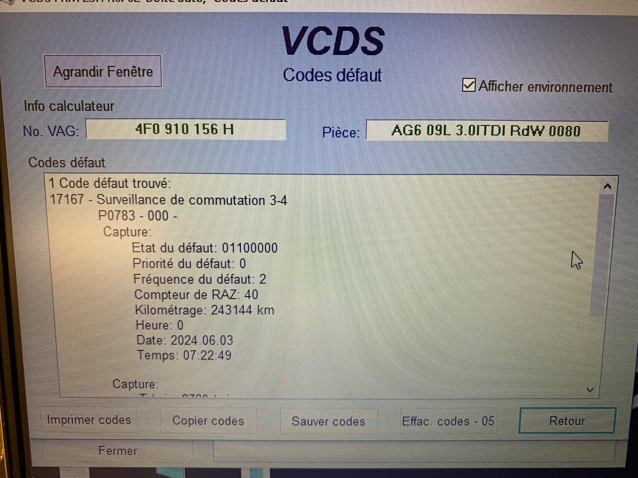

Bonsoir audimistes, je vous donne des nouvelles concernant mon problème de boîte. apres diagnostiqué par @DoloresBishop, problème de convertisseur, donc remplacement de boîte obligatoire… Voilà 🤪 -

Bonjour audimistes, Bon je vous amènes les dernières nouvelles. j’ai effectué la vidange de ma boîte car personne (les pros) ne voulait la faire. J’ai suivi la procédure comme dans le tuto et avec la procédure ZF. Aucun souci de ce côté là, tout c’est très bien passé (même en étant seul). Malgré la vidange, le problème est toujours présent. Je suis donc dans l’impasse et je vous avoue que commence à être démotivé d’aller plus loin. Voilà voilà. -

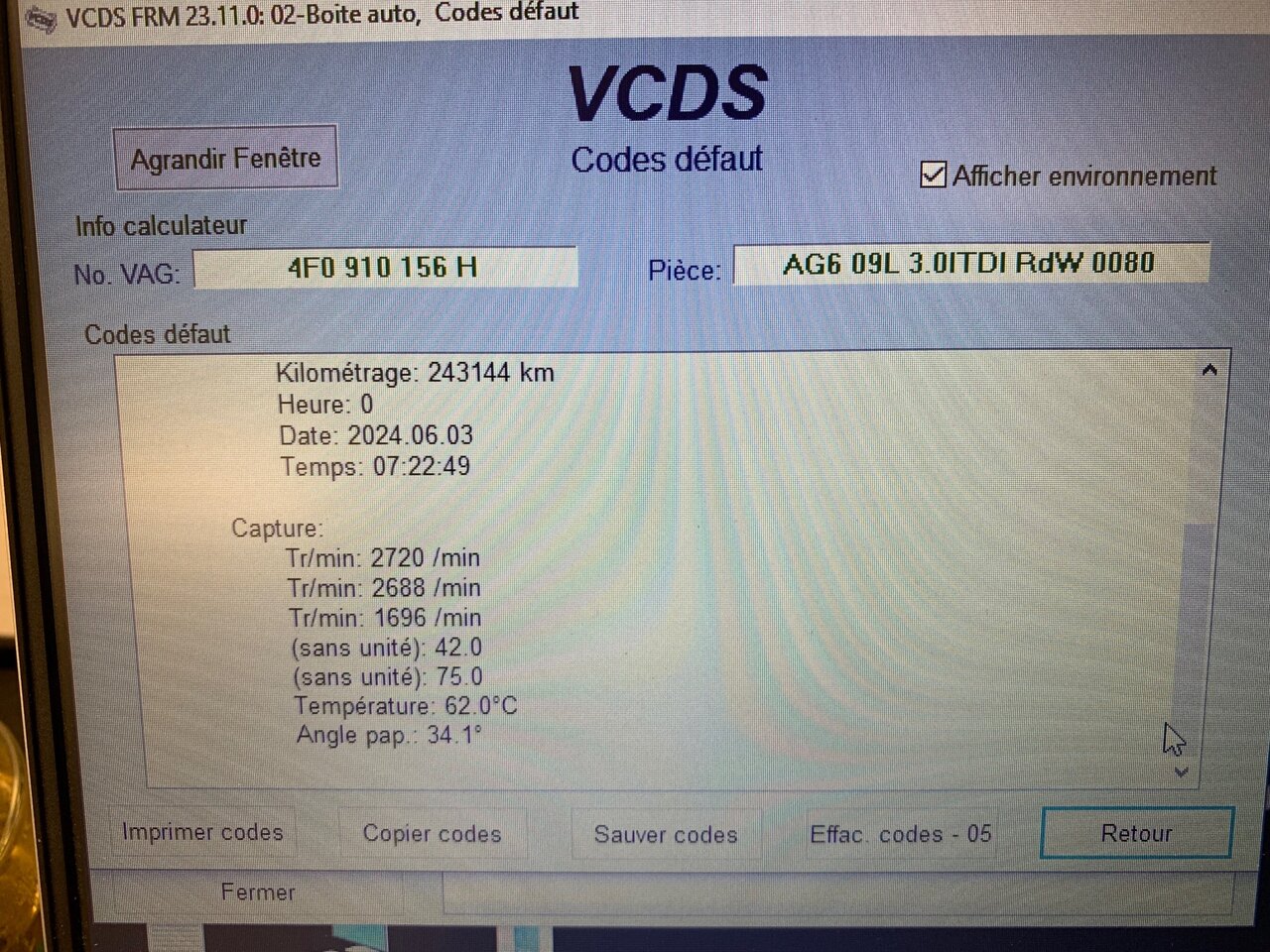

Bonjour Audimistes, Désolé pour le retard de ma réponse concernant le défaut sur la boîte. Donc passage de la valise, voici le défaut qui en ressort : Si cela parle à quelqu’un avant que je me lance dans une éventuelle vidange. Sam 😉 -

Je ne l’ai plus en tête, mais ça a un rapport avec un patinage excessif. Ntts, a dit que ça l’avait fais plus de 100 fois. A ce jour je n’ai eu que 4 blocages de boîte en troisième dont 2 en rentrant de NTTS aujourd’hui. Je repasserais la valise pour voir le défaut exact qui ressort. @remi_rco je pense que je ne vais pas avoir le choix. je vais regarder ce qu’il me faut et j’ai déjà une équipe avec qui le faire. -

Bonjour à tous et merci pour vos messages 😊. Je vous donne quelques nouvelles qui sont pas bonnes. je viens de la déposer pour une vidange de boîte car j’ai depuis quelque temps un défaut de patinage entre la 3 et 4. Le garage chez qui je l’ai déposé (NTTS à Lyon) ne me fera pas la vidange suite au défaut constaté de ce patinage et me conseil de faire réparer la boîte. Je vais donc chercher un réparateur pour me faire un devis, mais vu le prix de vente de ma belle je ne suis pas sur de la faire réparer. je vous tiens informé de la suite des événements. Sam. -
