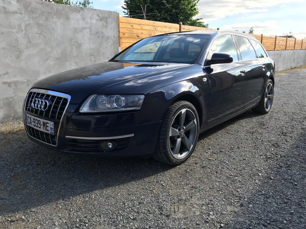

  1. Bonjour à tous, un petit passage histoire de donner des news lors du passage des 300 000kms Espérons que cela va continuer encore longtemps sans trop rentrer dans les frais... Petit historique du dernier CT de Septembre dernier: - Silentblocs craquelés - Barres stab à changer... Suite passage chez le mécano: - Fusée de direction a changer en plus car la tête de vis avait petee sur les 2 bras et impossible de retirer le corps des vis... Après une grosse facture (1700€) et un second passage obligatoire au CT, RAS Sinon petit désagrément; j'ai frotté mon pare-choc avant droit coté gauche (cf photo) ... Un peu dégoutté et vu le Km, je me tâte à engager des frais pour le changer... (cout pièce et peinture). Autre info, depuis que je reste sur du Hankook au niveau des pneus, j'ai pu comparer et voir le nombre de Km parcourus avec. Resultat 82 000Kms; plutôt content.

  14. Merci à vous. C'est vrai que ca lui donne une seconde jeunesse. Pour la couleur, je trouve que fait sobre. Contrairement au gris ou ca pourrait beaucoup plus ressortir... Comment ça Tony pour des plastiques sur les ailes des allroad? Ce n'en est pas une la mienne.
  15. Exact SamZ, et du coup, j'avais bien reçue mes jantes avec des caches "génériques". J'attends de recevoir ceux avec le sigle Audi avant de vous montrer quelques photos ;) Et après montage, je ne suis pas déçu. Ça reste sobre.
