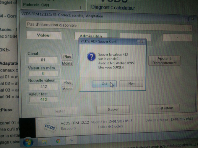

Ayant voulu le faire selon ce tuto : http://forums.audipassion.com/topic/148932-modif-adaptive-air-suspension-par-vag-com/?p=2652291 j'ai pu observer des différences notables que JB a constaté et expérimenté avant moi.
Je vais donc reprendre le tuto de @Bagheera en modifiant ce que l'on constate sur les VAG COM chinois en 12.12 ou 15
Moteur tournant, portières fermées, transmission automatique en position "P",
se connecter avec VAG-COM:
1. <Sélectionner>
2. <Onglet chassis>
3. <34 - Correction d'assiette>
4. <Accès sécurisé- 16>
Entrez 31564
5. <OK!>
6. <Adaptation - 10>
Les canaux correspondent aux angles suivants:
Canal 01 = avant gauche
Canal 02 = avant droit
Canal 03 = arrière gauche
Canal 04 = arrière droit
7. <Plus>
Le canal 01 s'affiche, avec la valeur 0 (qui correspond à 402). Cette valeur sera toujours la même, y compris une fois la modification effectuée. Le calculateur pense qu'il s'agit de la valeur correcte, sans tenir compte des modifications précédemment effectuées. Il est conseillé à ce point de mesurer et noter la distance verticale du centre de la roue au passage de roue au bord inférieur de l'aide (normalement 402 mm) afin de pouvoir revenir au réglage usine plus tard si vous le souhaitez.
Il va maintenant falloir entrer à la place de 0, non pas la valeur que vous souhaiteriez avoir (c'eut été trop simple...) mais la valeur qui, mesurée réellement, conduirait le calculateur à corriger sa suspension pour revenir à 402mm. Un exemple et tout parait plus simple: si vous souhaitez rabaisser la voiture de 15mm, entrez 417. Par contre si vous souhaitez rehausser la voiture de 20mm, entrez 382.
Attention cependant, le calculateur n'acceptera pas n'importe quoi, et de plus on ne se rend compte de l'effet réel qu'une fois les 4 coins modifiés. Il est donc conseillé de procéder par petits pas (5mm par exemple) sur les 4 roues et d'ensuite refaire un tour si nécessaire.
Encore une fois, il est impératif de sauver une valeur maintenant que ce canal a été affiché (vous pouvez re-entrer 402 si vous décidez finalement de ne rien modifier, mais continuez quand même jusqu'au point 11).
Une fois la nouvelle valeur entrée, pressez <Tester> puis <Sauver>. VAG-COM vous demande confirmation, répondez oui.
8. Répétez l'étape 7 pour les trois autres canaux restants correspondant aux trois autres coins de la voiture. Il est possible d'obtenir un aspect plus agressif de la voiture en rabaissant moins (ou en rehaussant plus) l'arrière que l'avant. Une différence de 5mm est largement suffisante
9. Une fois que les quatre premiers canaux ont été réglés à votre préférence, allez au canal 5 pour confirmer la modification au calculateur. Entrez une nouvelle valeur de 01, pressez <Tester> puis <Sauver>.
10. <Fin et retour>
11.<Quitter calculateur>

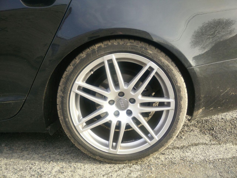

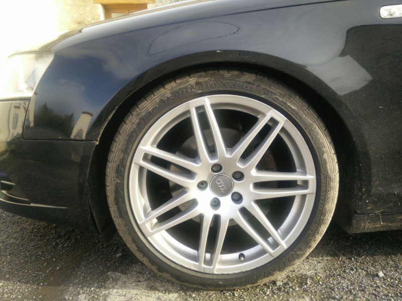

Pour ma part j'ai opté pour 412 sur les 4 roues, ce qui équivaut à un rabaissement de 10mm, Mais après vérification, l'arrière se retrouve plus bas que l'avant, donc re procédure, j'ai remis 412 canal 01 et 02, et 408 pour le canal 03 et 04.
On arrive du coup à quelque chose qui me plait davantage.
à l'avant
à l'arrière
Concernant l'expérience de conduite (c'est ce qui m'intéressait le plus) et bien je suis ravi, dans le sens où il n'y a presque plus de roulis dans les virages (en mode dynamique) et que la conduite se fait plus précise dû probablement au centre de gravité abaissé. Par contre attention aux dos d’ânes, il est nécessaire de les prendre au ralenti, ça tape dur sinon !
Bon, la seule question qui me taraude, c'est est ce que cela risque de causer des dommages aux boudins ou non...
En attendant, je laisse comme cela !
Merci à @JBquattro pour son aide !

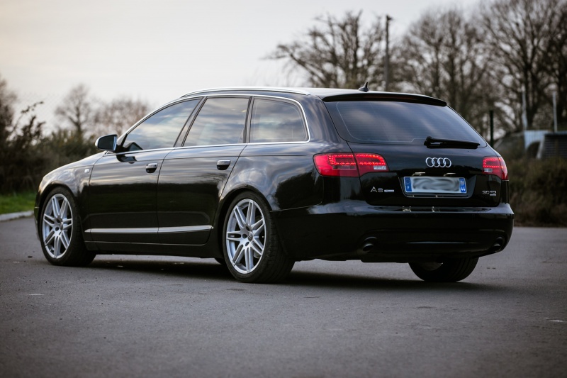

Mais euh !
C'est la classe , très belle voiture , rabaissement tip top .
Pour ce qui est de faire sortir les jantes à l'avant vers l'extérieur on se rend pas bien compte et c'est nickel de toute façon .
J'aime beaucoup les coques de rétro alu sur une voiture sombre je trouve que ça fini très bien le véhicule qui est déjà parfait :bien:

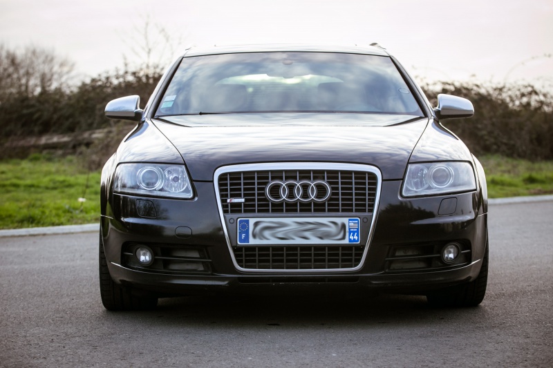

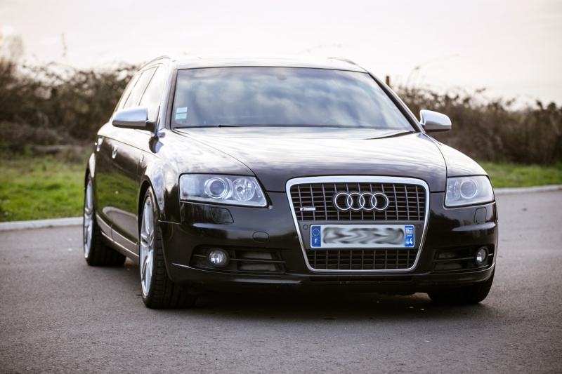

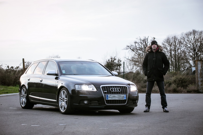

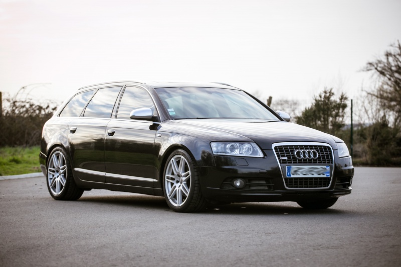

Bon sinon après cette journée rencontre sympathique entre audistes du coin, je me suis pris à laver l'auto qui était passé par des chemins inondés et boueux et mon frère a pu faire quelques clichés sympa pour immortaliser la belle sur du numérique de meilleure qualité que nos smartphones.
Bien posée sur ses roues !
non je ne suis pas fier ! :D
Alors, tu étais moins fier ce matin. :secret:
Pas de mode dégradé au retour ?

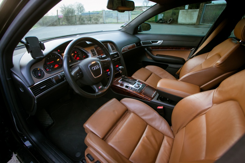

Belles photos (surtout la dernière).

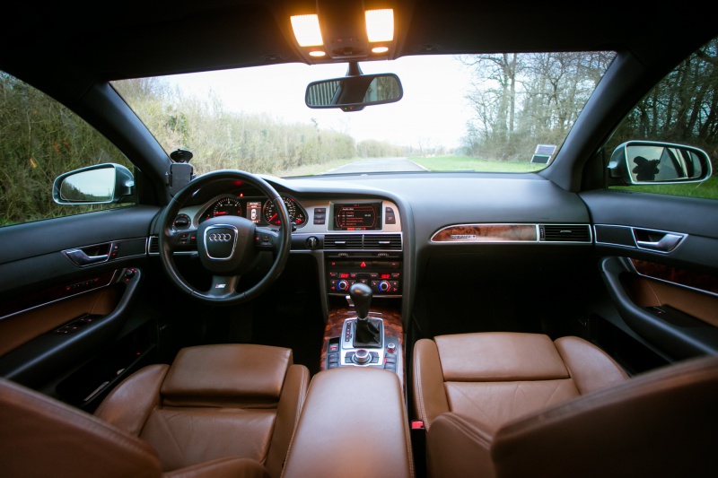

bien les photos !!! passe au led à l'intérieur tu va voir ça rend pas mal du tout et pour pas très chère du tout !!!
Ca cest sur belles photos ! Sympas de t'avoir rencontré en tout cas :)
Sinon ce matin au rasso tu riais un peu jaune avoue lol

Belle auto, je confirme que l’éclairage l’intérieur leds fait beaucoup plus sympas.

Super photos!
Perso, je préfère l'avant dernière!!! (j'suis PAS ENCORE gay... LOL)
A la rigueur, vu la couleur du cuir intérieur, les ampoules d'origine ne font pas tâche au contraire. Ca se marie bien.
Belle bête posée comme ça ;)
Par contre, tu ne peux pas virer le gars à côté, ça fait tâche à côté de la belle !! :icon_lol:
