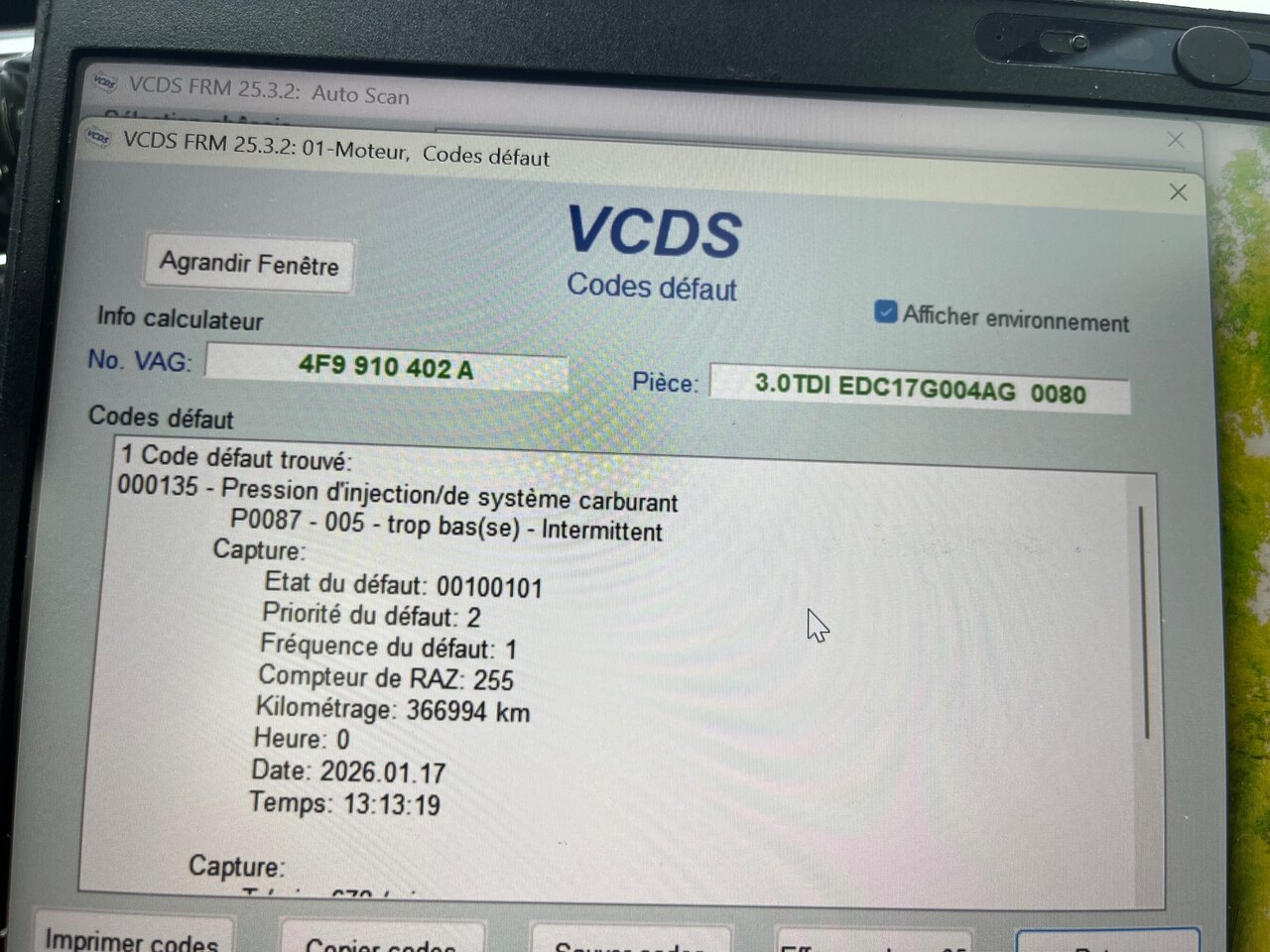

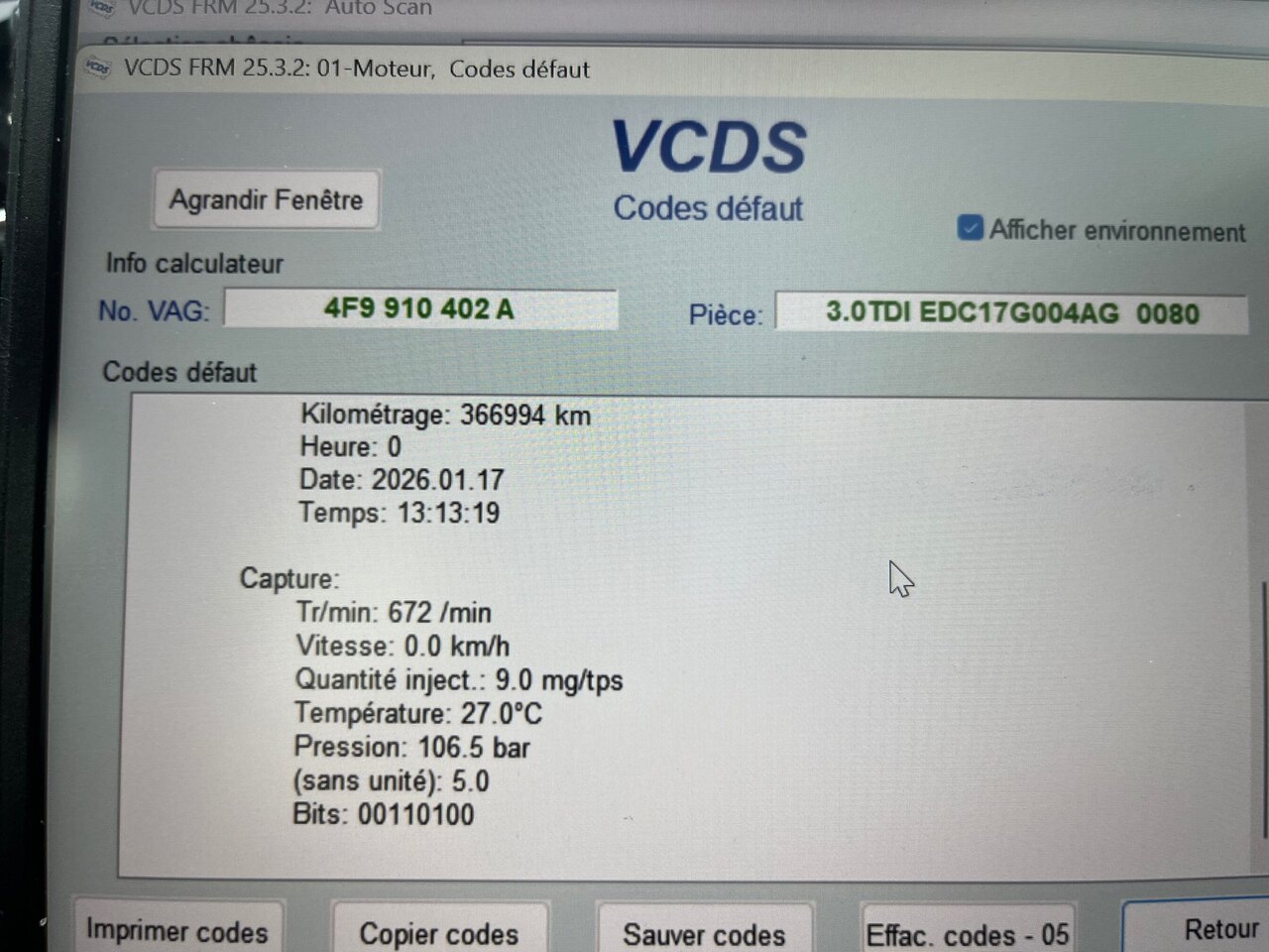

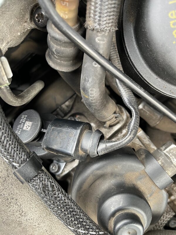

  3. Bonjour le fofo j’ai le défaut P0087 qui est revenu depuis quelques temps mais cette fois ci c’est à chaud. Je me gare devant le garage je l’ouvre, je reviens et la contacte couper avec voyant de préchauffage qui clignote, je la redémarre et le voyant préchauffage disparaît, par contre défaut P0087 au vcds. J’en es racheter un de régulateur de pression sur eBay 85 balles, je viens de le changer à 367033 km aujourd’hui, à voir tout à l’heure si elle coupe en me garant.

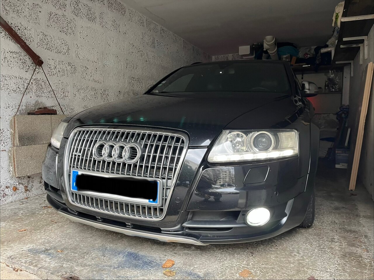

  9. Bon elle resté stationné 5 heures en position confort et elle est pas redescendu. Là je l’es garé dans son garage en position Allroad + mode changement de roues donc à voir samedi prochain.

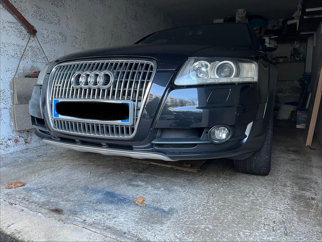

  11. Salut le forum, je la retrouve parterre que à l’avant alors qu’elle a pas roulé depuis 1 semaine et je l’avais laissé en position Allroad, très rarement en roulant en ville, j’entends le compresseur ce déclenché alors que je suis en position confort. Je pense à une fuite sur l’électrovanne ou peut-être sur le compresseur vous en pensez quoi s’il vous plaît ?

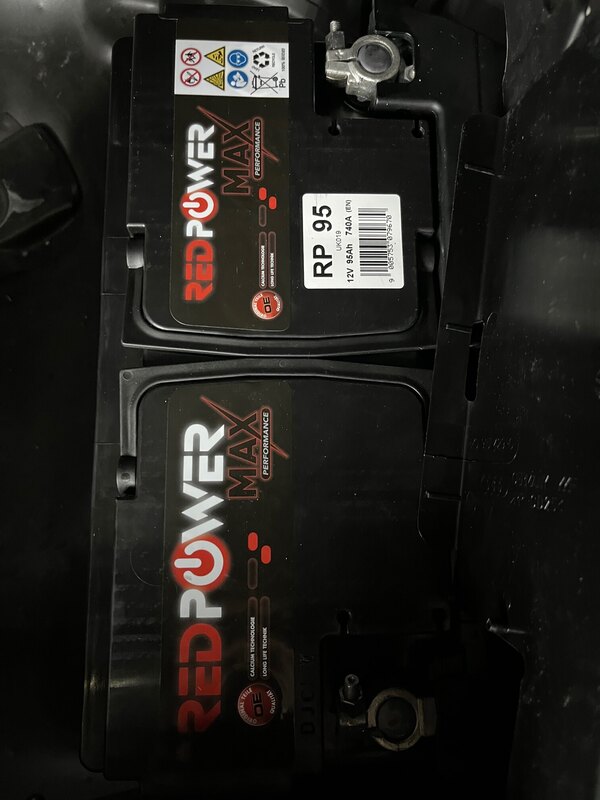

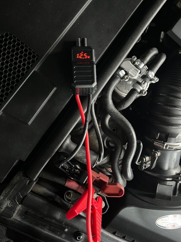

  12. Bonsoir j’ai tenté de coder la batterie ce matin mais sans succès, je pense laisser comme ça, la prochaine batterie j’achèterais une varta 110 ah et la je la coderai.
  13. Ok, mais moi j’ai pas la même batterie, par contre j’ai pas de défaut qui reviennent.
  14. Bonjour le groupe, problème de batterie qui se décharger est résolu, ça ne venait pas de l’ alternateur, mais du lecteur DVD au plafond. En fait il était branché avec la Dash cam et fin août, j’ai branché ma Dash cam en plus permanent, du coup ça m’a vidé la batterie car le lecteur DVD était toujours alimenté, même si la Dash cam, t’es pas connecté. J’ai racheté une batterie car l’autre elle a été cuite ! J’ai testé de pas encoder la nouvelle batterie, à voir !

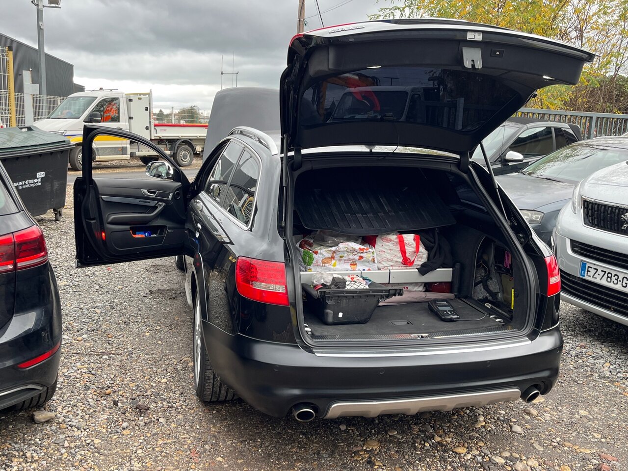

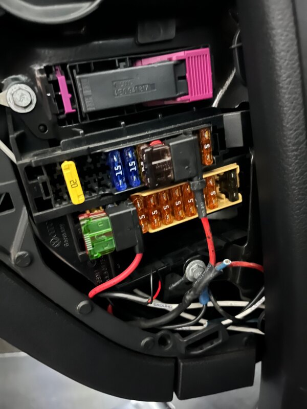

  16. Salut c’est samedi comme prévu je suis parti la faire démarrer, rouler !!’ Elle n’a pas voulu démarré, obligé de mettre les pinces pour quelle démarre et le pire en roulant elle a fait 3 fois un défaut de la boîte tiptronic en 3eme au vcds. Mais le pire j’ai roulé 15 minutes je me suis garé elle avait chargé 64% j’ai verrouillé à la télécommande, il y a pas eu de bip juste les clignotants, j’ai voulu la réouvrir à la télécommande, il sait rien passé, je l’es ouvert avec la clé, j’ai mis la clé dans le neman, j’ai tourné aucun contact. J’ai vraiment un gros consommateur de courant. Je vais m’amuser samedi prochain à tester tous les fusibles !!’
  17. Bonsoir voici du nouveau concernant mon souci de batterie, j’ai fait marcher la garantie de la batterie car j’ai effectué des tests sur les semaines précédentes en débranchant le fusible du chauffage d’appoint (webasto) et le mmi le samedi dernier du coup même résultat la batterie ce vidait au bout de 2 jours voir moins la semaine dernière et aujourd’hui en constatant sur le vcds les pourcentages de charge diminué à vue d’œil. Le pire quand j’ai sorti la batterie pour procéder au remplacement elle était chaude, même la personne de feu vert a fait la remarque car son collègue voulait la mettre à charger, elle étais descendu à moins de 30% et du coup c’était pas normal, bref samedi ils veulent que je passe pour me tester l’alternateur si il charge bien car pour la personne de la caisse elle a jamais vue une batterie Varta faire ça. Donc avoir samedi prochain.

  19. Salut non, comme j’ai écrit plus haut c’est pas ça et même quand elle est pas verrouillé j’ai cette perte de courant, je vais tester avec un multimètre les fusibles, je devrais trouver y a pas de raison !
