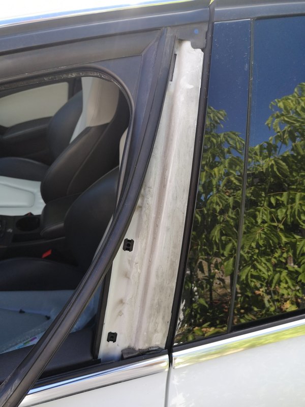

Je prendrai une photo, le montant laqué de la portière conducteur est abîmé comme si on l'avais brûler sur la largeur... Le vendeur m'a fourni un neuf donc faut que je m'y colle mais d'abord faut que je fouine voir le boulot
Voilà le montant qui est à remplacé
Mince balaise la fissure !
J ai déjà remplacé le systeme mécanique pour la vitre, C est pas compliquer a faire ni très long.
J epsere qu une fois que la vitre est retirée qu il te restera plus grand chose. C est fixé qu avec des vis un montant de porte ?
J'ai changer le montant, je voyais que ça chaque fois que j'allais prendre la voiture ! Un peu chiant mais pas compliqué à faire.

Tu vires juste le joint et c'est tout ? J'ai le triangle de la vitre arrière a faire mais il me semble que c'est une autre paire de manche
Oui une fois le joint décalé tu as accès aux 3 vis visibles sur la deuxième photo. Par contre en haut du montant il faut le faire rentrer dans une sorte d'encoche c'est le plus délicat car très cassant !
