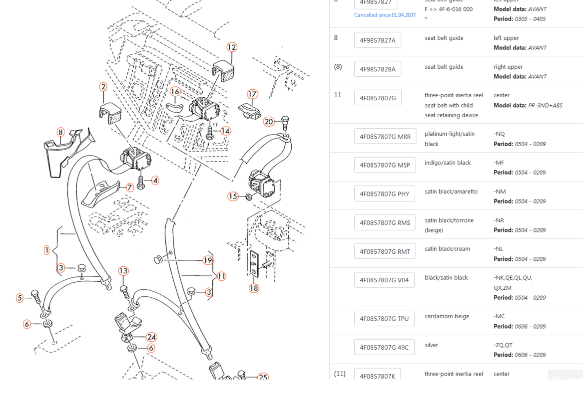

J'ai un petit soucis avec la ceinture arriere droit (côté passager).
Sauriez-vous comment on accède à l'enrouleur ?
Il fait du bruit des que la ceinture bouge, c'est agaçant...
Mmmm merci les gars.... :bien:
Bon après des tests avec ma fille, pour elle le bruit type craquement" viendrait du dossier du siège passager, au niveau de la partie protectrice plastique à l'arrière.
Le bruit disparaît quand elle appuie dessus :AP-Smiles_33:
Bon en dehors du fait que la ceinture arrière a quand même quelques soucis de temps en temps, il faut que je la change quand même, mais finalement c'est un autre soucis.

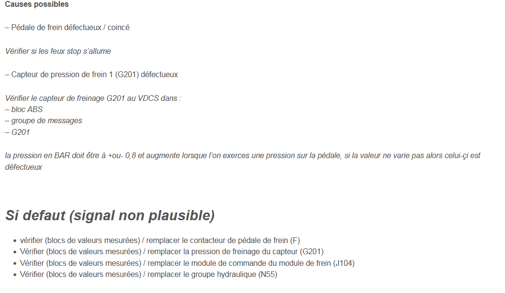

Extrait de la Wiki RossTech :
01435 - Capteur de pression de freinage 1 (G201)
01435 - Capteur de pression de freinage 1 (G201): réglage / adaptation de base inexistant ou incorrect
Symptômes possibles
    Témoin de dysfonctionnement (MIL) actif
Causes possibles
    Réglage de base non effectué
Solutions possibles
    Effectuer le réglage de base
01435 - Capteur de pression de freinage 1 (G201): défaut électrique dans le circuit
Causes possibles
    Contacteur de pédale de frein (F) défectueux / coincé
    Capteur de pression de freinage 1 (G201) défectueux
Solutions possibles
    Vérifier / remplacer le commutateur de pédale de frein (F)
        Voir blocs de mesure
    Vérifier / remplacer le capteur de pression de freinage 1 (G201)
        Il peut être nécessaire de remplacer l'unité hydraulique ABS (N55)
        Effectuer la purge de la pompe de frein
        Effectuer le réglage de base du capteur de pression de freinage 1 (G201)
        Remplacer le module de commande de l'électronique de frein (J104)
Notes spéciales
    Lorsqu'ils sont trouvés dans les systèmes de freinage RoW (Reste du monde) MK60 ABS / ESP, vérifiez si le kit de réparation documenté dans les TPI suivants est compatible:
        VW TPI 2024465 (RoW VW), 2025290 (RoW VW Commercial)
        Audi TPI 2025633 (RoW Audi)
        Seat TPI 2024720 (Seat)
        Skoda TPI 2025844 (Skoda) ou l'ancien RoW TPI 2025663
Si la référence 1K0-698-517-B est compatible, l'utilisation du kit de réparation permet de remplacer l'unité de commande hydraulique (HCU) (qui contient l'unité hydraulique (N55) et (G201) le capteur de pression de freinage 1) séparément de la commande. Module qui réduira les coûts de réparation.
01435 - Capteur de pression de freinage 1 (G201): signal invraisemblable
Symptômes possibles
Causes possibles
Solutions possibles
        Voir Blocs de valeur de mesure (MVB)
    Vérifier le capteur de pression de freinage 1 (G201)
    Vérifier / remplacer le module de commande de l'électronique de frein (J104) et / ou l'unité hydraulique ABS (N55)
Notes spéciales
    Lorsqu'ils se trouvent dans les systèmes de freinage ESP Bosch:
        Les modules ABS Bosh 5.x interrompent la communication à des vitesses routières, ce qui rend difficile, voire impossible, l'enregistrement des données de bloc de mesure en direct. Si le contacteur de feu stop est suspecté comme défectueux et provoquant une panne G201:
            Essayez d'enregistrer le moteur ou la transmission pour la commutation des feux stop.
            Conduisez avec le régulateur de vitesse activé et voyez si le système fonctionne comme prévu. Si le CCS ne fonctionne pas ou si le CCS ne s'arrête pas lorsque les freins sont appliqués, l'interrupteur des feux de freinage peut être défectueux.

Bon alors après retour d'un deuxième passage à la valise, j'ai été dans les différents modules de "freins abs".
Rien ne ressort d'anormal. La pression de la pédale est supérieur à 100 bars quand j'appuie à fond sur la pédale. Il y a d'autres tests en fonction de l'inclinaison du volant, etc, et tout réagit à millième de secondes.
J'ai refais un scan et il ressort le G201.
Il faut que je regarde aujourd'hui :
- le prix de cette pièce
- et comment le changer (si je peux le faire moi-même ou pas du tout).
si quelqu'un peut voir où ça se trouve et comment le changer ? :AP-Smiles_31:
