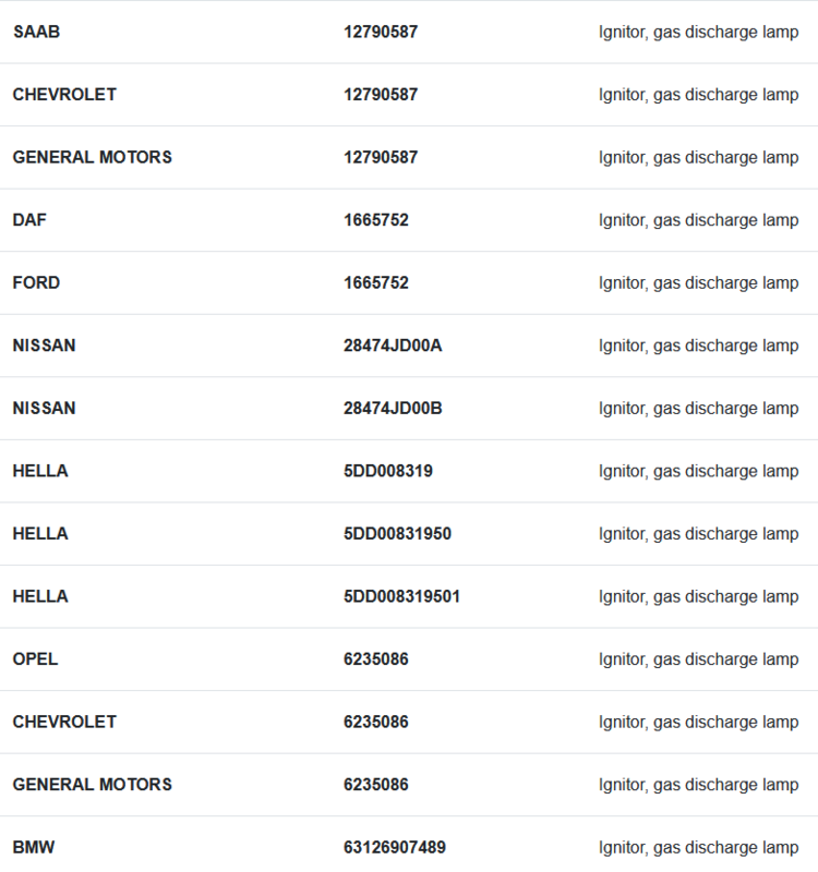

Il y aurait aussi celui ci qui correspond à la réf. Audi que tu mentionnes, à un prix défiant toute concurrence.
A voir.
France Xénon ballast
Modifié par caloulou89
Attention, le ballast de chez France Xénon est une copie de chez Hella. AP-Smiles_u1F62C.png
Si tu peux, faudrait rester chez Hella (fournisseur OEM de chez VAG).
Vu le prix, je vais essayer. J'ai reçu le ballast aujourd'hui de France Xénon. Sinon, j'irai voir Hella. Par contre le lien de Yakarouler :AP-Smiles_u1F631:. Leur prix est passé de 174 € à 343 € en une semaine :AP-Smiles_u1F631:
