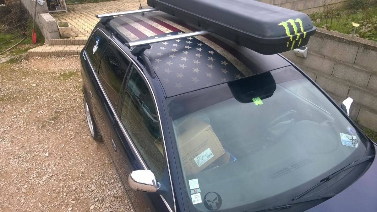

Salut et merci :) Alors concernant la rampe de LED au niveau des projecteurs principaux, la rampe est connectée avec un relais 15A et les feux de route sont l'interrupteur. Je m'en sers surtout dans les petits chemins fin de journée ou quand je roule de nuit, j'ai l'impression d'être en pleine journée, par contre, ne pas rester comme ça avec quelqu'un qui arrive en face car sinon, l'éblouissement est total. Pour le toit, c'est un covering en vinyle renforcé. Lorsque j'ai commencé à gratter la rouille et vu mon emploi du temps, je n'avais pas le temps de maroufler et de faire la mise en peinture, surtout vu le temps, et sans garage à disposition. Je ferai une finition tel que l'origine quand j'aurai le temps, là je voulais surtout protéger la carrosserie. Aujourd'hui... j'ai défait le silencieux Rémus double... encore et encore de bonnes surprises... la ligne a été sciée n'importe comment, le downpipe qui relie le collecteur aux deux cataliseurs ont été sciés et ressoudés avec des pièces pas d'origine, le silencieux intermédiaire est perforé et le rémus était tenue par une patte de fixation ...attention...soudée avec une tige filetée galvanisée.... Je suis écoeuré de voir autant de massacres d'un coup, vraiment pour économiser 100€, y'en a qui bosse vraiment comme des incapables

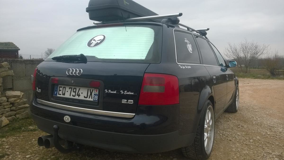

Salut :) Et voilà pour les premières photos, demain je pars au ski, j'en referai d'autres prochainement, bon we à tous
