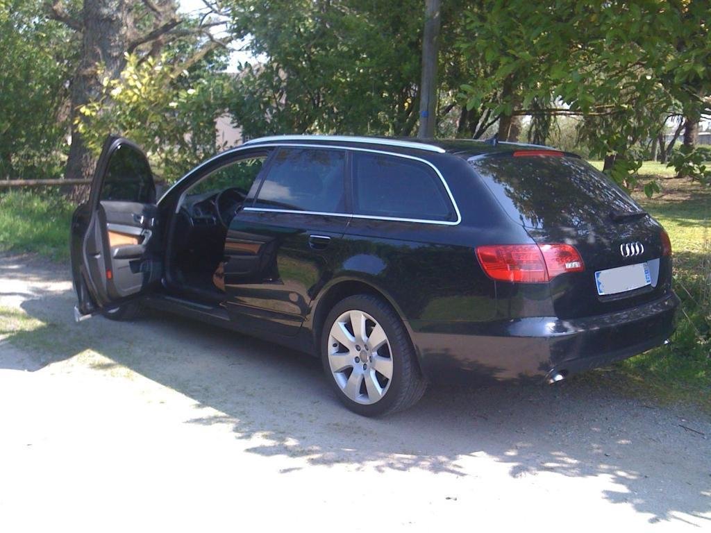

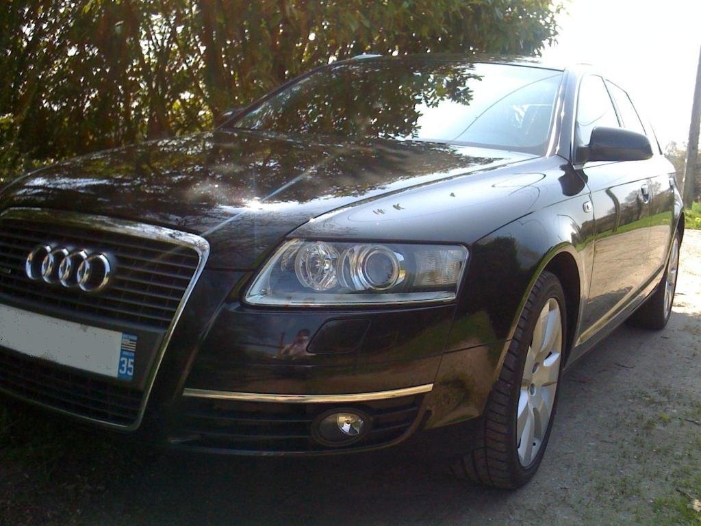

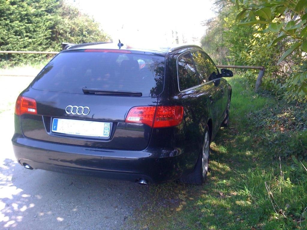

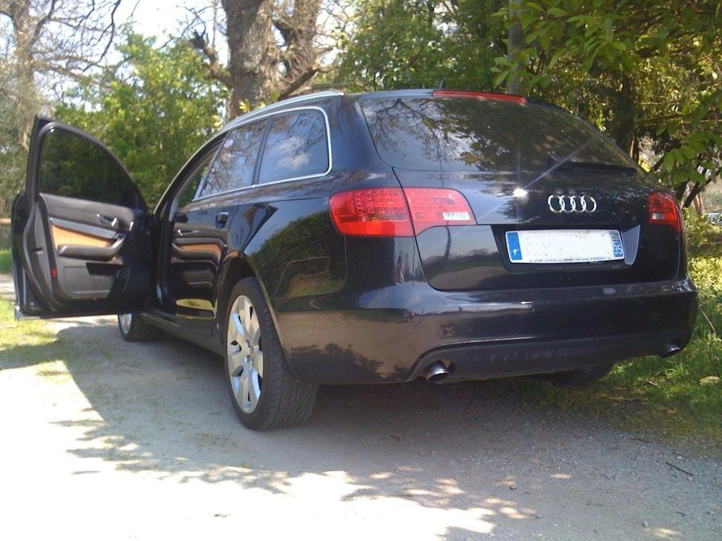

  2. Tout d'abord, merci pour les réponses :bigsmile: arkoon63 : Merci je vais essayer de trouver le temps ce WE pour redémonter la boite à gants et regarder de plus prêt ce connecteur. Si d'ici là tu peux me donner plus d'infos sur le cablage fibre je suis preneur, car si je pouvais démonter une seule fois ce serait bien :bigthumbup: Et comme demandé, une première série de photo, faites avec l'Iphone, les prochaines seront de meilleurs qualités, promis.
