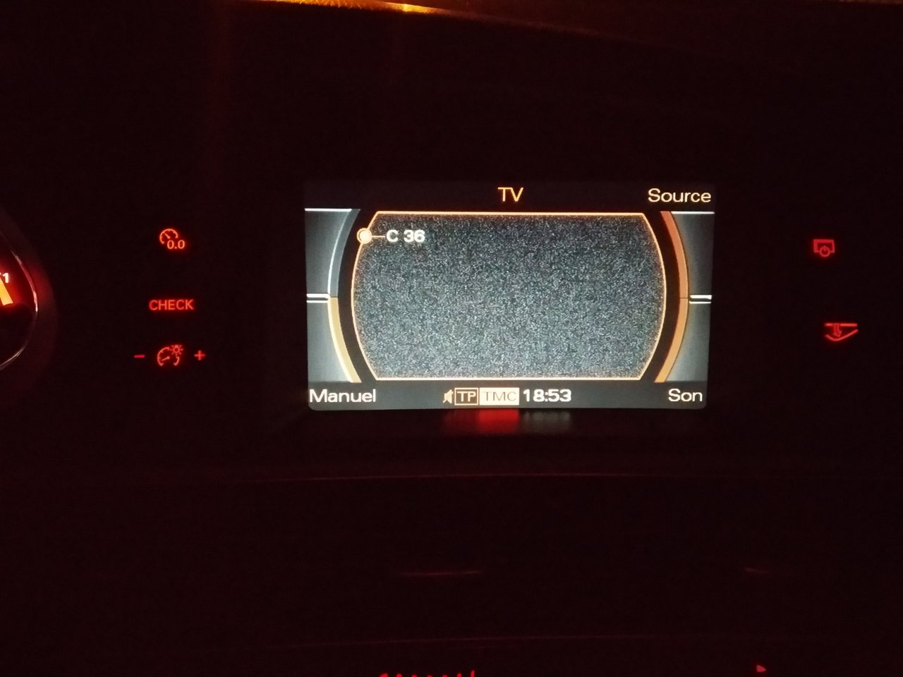

Cool la camera ... j'attends le devis ;)
surtout que j'ai le module TV
Je suppose que ça ne fonctionne plus depuis le passage au numérique ?

@Bagheera la caméra OEM sur nos toutes vieilles A6 est possible. L'option etait dispo chez Audi qu'a partir de 2007 et beaucoup m'on dit que ça ne serait pas rétro compatible hors c'est faux.
Le prix va dépendre essentiellement du prix des pièces, sachant qu tu n'a pas la tv Il te faut prévoir en plus un boitier mmi avec entrée vidéo.
En prenant le temps de chercher sur eBay il y a moyen de faire le tour pour un prix raisonnable. Kufatec propose également des kits pas forcément complet pour un peu plus cher par contre avec des pièces neuves Audi oublie direct t'en aurais pour le prix de l'auto
