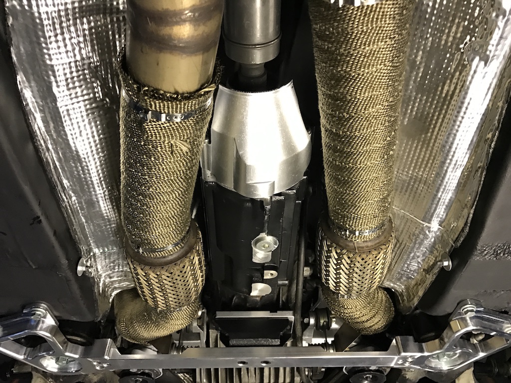

Belle pièce :bien:
Malheureusement, ce stabilisateur de transmission ne s'adapte pas sur mon véhicule à cause de l'échappement BFR en 2x70mm :nanana:
Gaffe tout de même aux dos d'âne sur la route ... :mur:
Je suis en BFR 2x70 et ça passe sans soucis. Y'a de la marge, les gros DP en 76 passent aussi.
on peut manger dessus tellement c'est propre :petard:

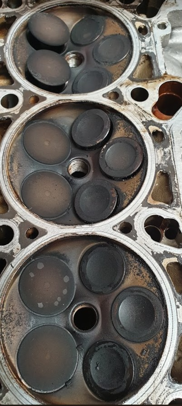

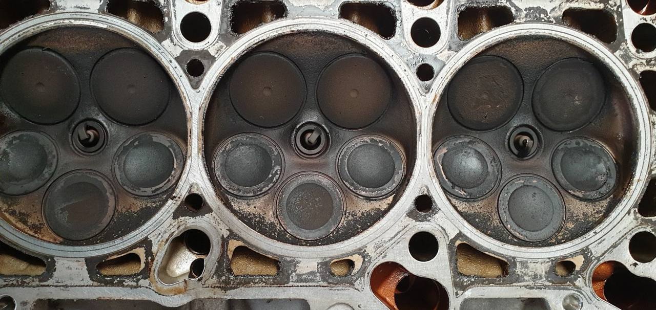

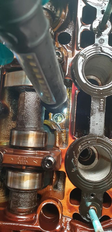

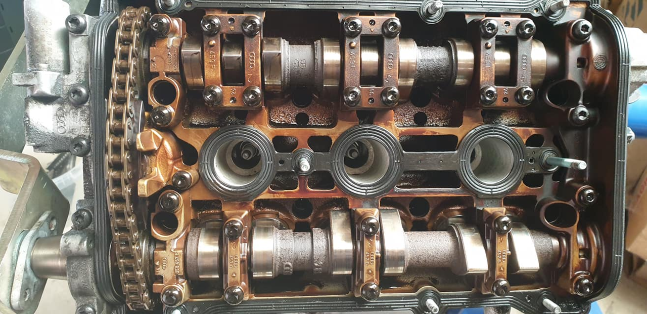

Hier soir, dépose des 2 culasses.
L'état semble plus que correct, les cylindres / piston sont super propre pour le kilométrage.😎
Il y a même encore les traces de déglaçage d'origine ! 😮
Je pense que ce bloc est vraiment une bonne base.💪

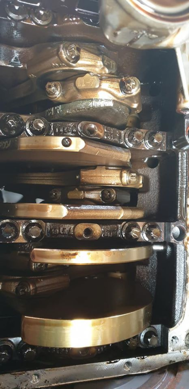

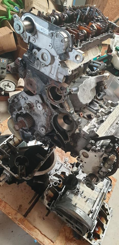

J'ai attaqué la dépose du bloc moteur / boite hier.....
Depuis le début de la casse, j'ai toujours voulu vérifier si c'était bien un moteur RS4 comme on me l'avais stipuler lors de la vente....👀
Car on ma toujours dit que ce n'était pas normal d'avoir coulé une bielle avec 700Nm sur un bloc RS4...
Déjà ça commence mal, type moteur et N° effacé..... 🤔
2 raisons possibles :
* Soit c'est bien un RS4, mais de provenance douteuse, mais je vais devoir l'ouvrir pour en être certain, et je vais le faire ! 😏
* Ou alors on a voulu délibérément me cacher que c'était un bas moteur S4 👏
La suite et réponse semaine prochaine 😂

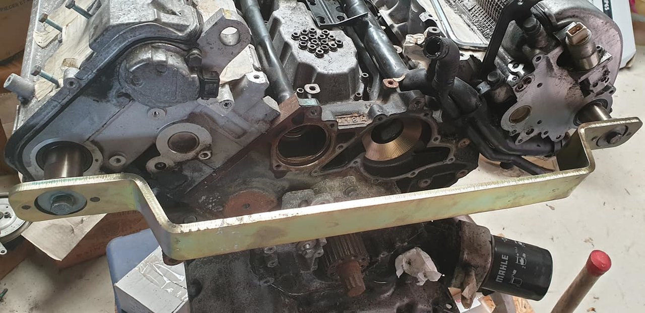

D’ailleurs, sur quel point visuel (extérieur), je peux être certain que le bas moteur est bien celui d'un RS4 ?

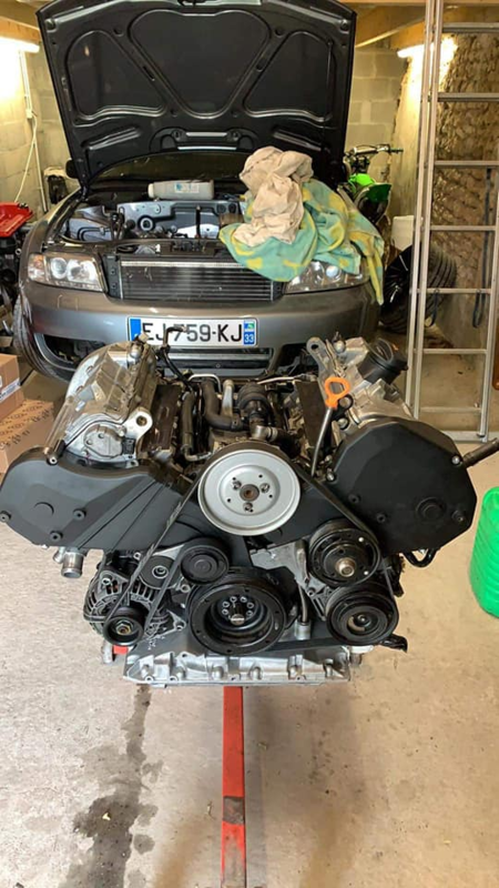

Petit changement de projet de dernière minute 👀
Comme j'ai toujours galéré à retrouver un moteur RS4, peu kilométré, en bon état et surtout vendu pars à une personne de confiance, j'avais un peu lâcher l'affaire pour partir sur un bloc S4, mais mercredi je tombe sur un post d'une connaissance FB,qui ce sépare d'un moteur complet RS4 entièrement refait à neuf et forgé..... 💪
Bref vous fait pas de dessin, vous vous doutez de la suite, j'ai sauté le pas, moteur en cours de finalisation de montage, et j'attends son rapatriement avant la fin du mois 😎
Il devrait être terminé pour ce week-end 😋

C’est vrai que c’est bizarre d’avoir cassé avec 700Nm..
Sinon comme ça pas évident de voir si c’était un RS faudrait ouvrir comme tu dis. Déjà à première vu on dirait qu’il n’y avait pas de radiateur d’huile étrange, à moins tu l’ai débranché du modine

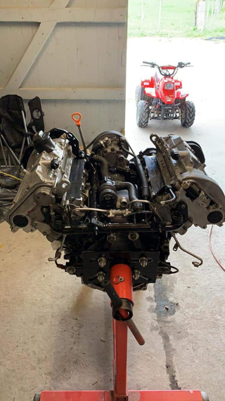

Donc ça y est, le moteur est terminé :AP-Smiles_35:
Un petit résumé de ce qui a été effectuées dessus.
La base, Bloc AZR 122000kms, démontage complet avec les opérations suivantes :
Bas moteur :
* Futs déglacés
* Axes de pistons remplacés / Segments neufs MALHE
* Vilebrequin contrôlé chez Saintonge rectification (maneton et flèche)
* Bielles MAXSPEEDING / vis APR 2000
* Coussinets de ligne et de bielle GLYCO
* Pompe à huile ouverte et contrôlée
* Kit distribution complet / pompe à eau / calorstat
Haut moteur :
* Révision des culasses de A à Z chez Espiot compétition (contrôle des guides, rectification des sièges et portées soupapes, joint de queue soupape, épreuve, surfaçage )
* Déphaseurs neufs
* AAC RS4 neufs (2000kms)
* Vis de culasse
* Tous les joints moteurs neufs !
Avec ça je pense partir sur une très bonne base :AP-Smiles_u1F60E:

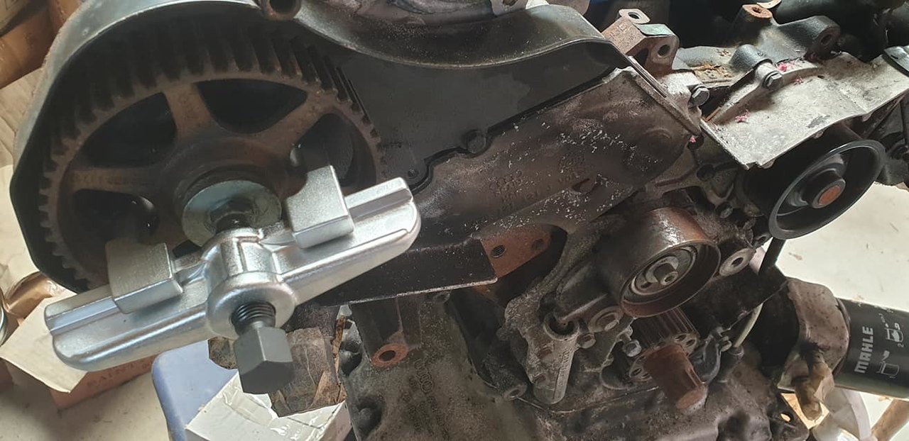

Le démontage continue ....

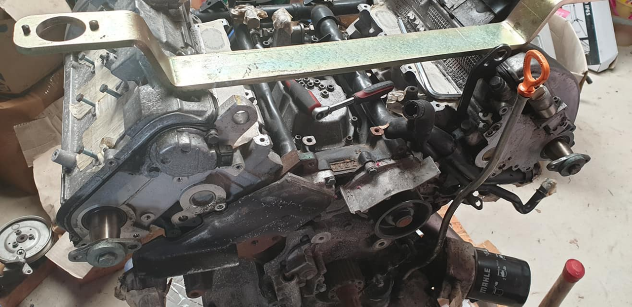

Il ne me reste plus qu'à déposer l'arbre de transmission, la tringlerie de boite et le recepteur d'embrayage et il devrais être dehors, j'y retourne lundi aprem.
J'ai récupérer quelques pièces pour les nettoyer avant remontage sur le nouveau bloc, les poulies alu, l’admission complète RS4 avec les injo 630 et les cales phenolic

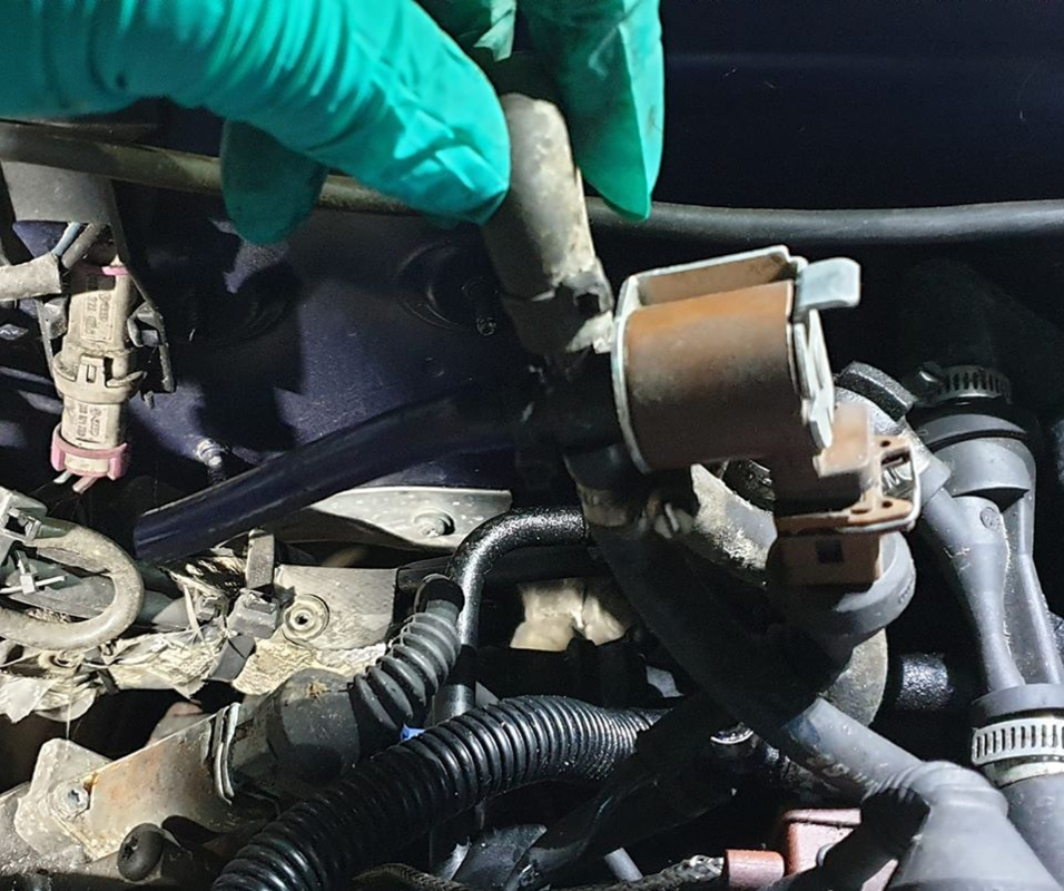

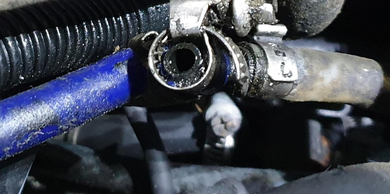

Sinon je pense avoir trouvé la cause de ma casse,  une durite sectionnée sur le circuit de la N75, antérieur au démontage donc forcément présentes lors de la casse, pour rappel pic a 1.9b le jours de la casse...
Avec le résultat qui va avec.....
La suite prochainement...
Jai également des pics de pression alors que ma carto stage 3 est donné pour 1b6 et 1b5 en stable donc jai peur daccelerer tt le temps des que la pression monte, ta durite était sectionné au niveau du montage sur la N75 même ou un peu plus bas vers les 2 Y qui parte vers les wastegate ?
