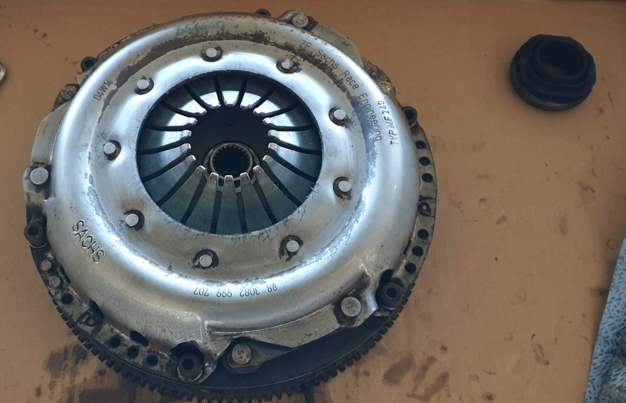

Petite question au sujet de ma butée d'embrayage, je trouve que l'ancienne gratte un peu (voir vidéo), surement du à l'immobilisation prolongé (3 ans).
Je ne veux pas prendre le risque de remonter et de me retrouver avec un bruit de butée et devoir re démonter le bloc pour ça....
J'ai un kit embrayage + Volant moteur LOBA stage 2, je dois prendre quoi comme butée ?
Une sachs standard RS4 fait l'affaire ou il faut prendre une renforcée (si ça existe) ?
La actuellement c'était une SKF, je ne sais pas si elle fait vraiment l'affaire car elle a pas beaucoup de kms à la base, le kit à moins de 10000kms,
après je ne sais si c'est la butée du kit ou si l'ancien proprio avait gardé l'ancienne, car il aurait été plus logique de trouver une butée SACHS....
Merci d'avance.
