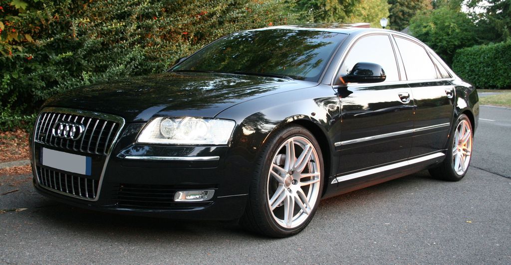

@oliviersline48
- J'ai déjà le porte plaque laqué d'origine,
- La calandre vient tout simplement de chez Audi, prix public 225 ttc
- Pour les prises d'air, la matière parait un poil granuleuse, donc bon pour pour une bonne accroche de peinture ... mais c'est mon carrosier qui me dira si oui ou non, seul point noir les caches AB chromés sont collés, donc difficilement démontables pour peindre correctement !
A voir ...
Dis moi Nicodep, juste pour info, j'étais persuadé que la calandre de l'A8 W12, les barres chromes étaient horizontales et pour la S8 les barres étaient vereticales
cest avant le restylage que la calandre de la w12 est horizontal après le restylage elle reprend celle de la s8 ;)

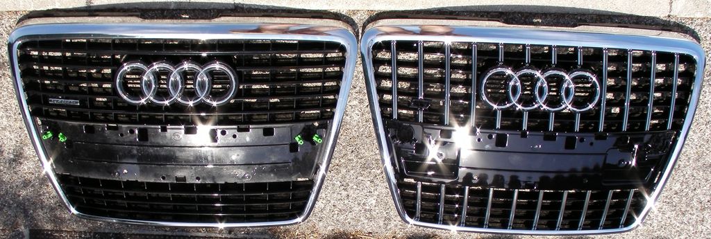

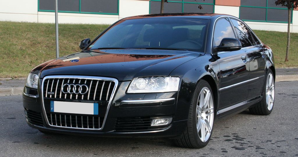

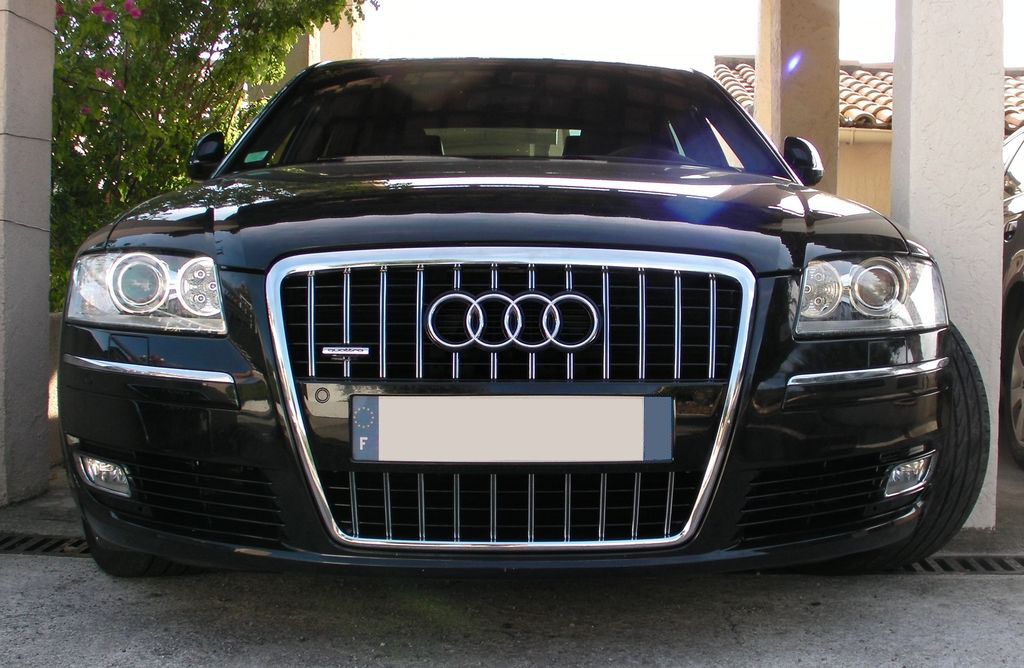

Hello,
Dure journée aujourd'hui car il a fait très chaud dans le sud et le soleil tapait dur sur les p'tits bricoleurs en vacances !

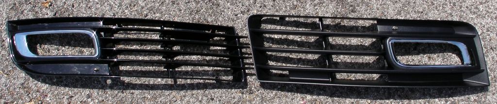

Avant tout première info : les grilles d'air du S8 du pare choc av ne sont pas compatibles avec le PC standard ! ... donc on verra plus tard pc S8 ou pas ...

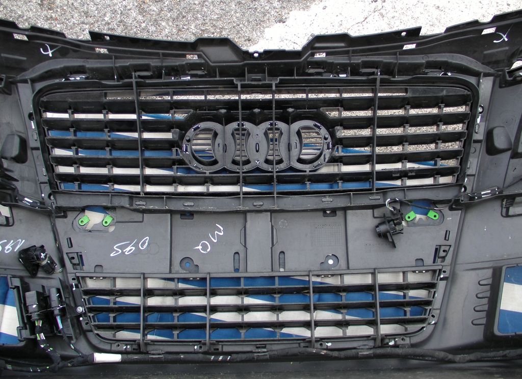

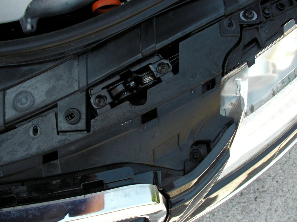

Bon passons au choses sérieuses ... le changement de calandre standard par W12 modèle 2009 (barres verticales + laqué noir)

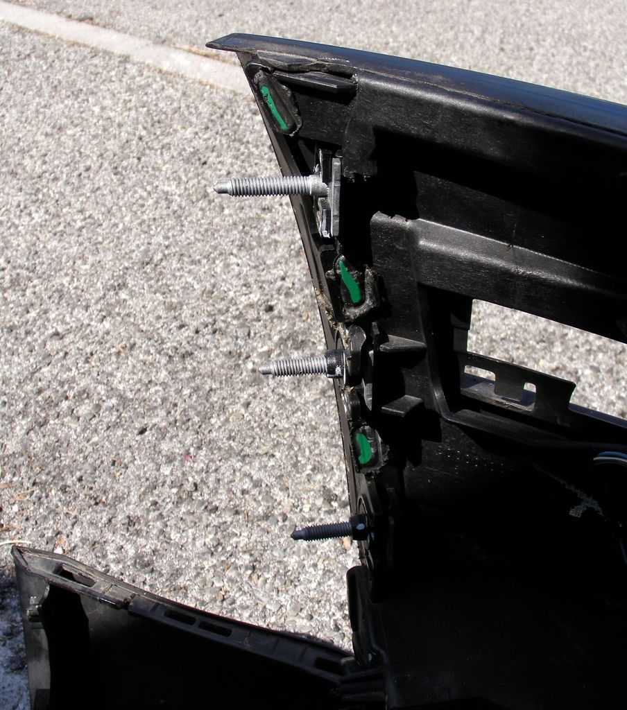

Tout d'abord démontage du tableau supérieur, Attention certaines vis sont cachées derrières des blocs de mousse !

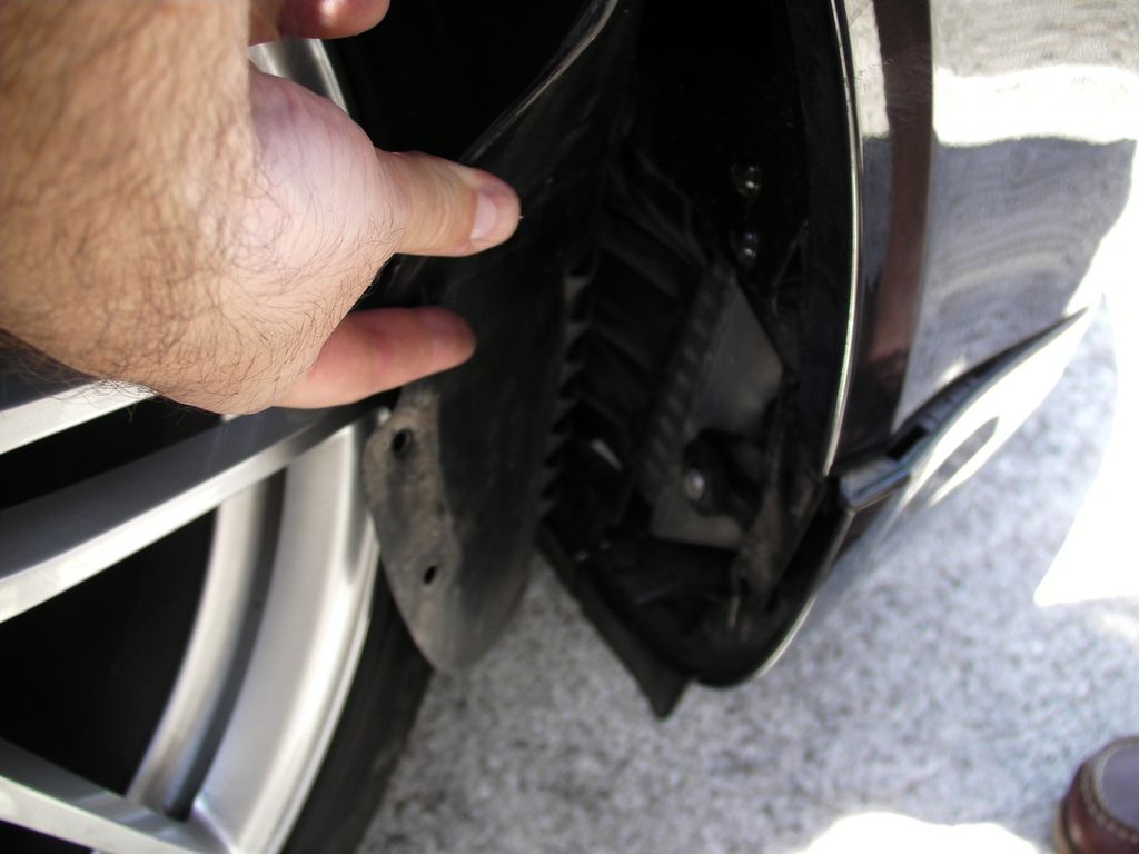

Ensuite la galère commence, il faut dégager les passages de roue pour accéder à 3 vis de chaque cotés qui font la jonction entre l'aile et le PC
... et là j'ai cherché longtemps, déjà parce que je m'attendait à seulement 2 vis comme sur l'A6, mais surtout parce que certaines vis sont vraiment inaccessibles voire invisibles !
A tel point que du coté gauche, j'avais commercer à démonter le phare pour y voir quelque chose !
Finalement après 1 heure d'injures les 6 vis ont capitulées, plus d'autres vis sous le PC qui maintiennent le cache moteur, sorte de fond plat sous tout le moteur !
Voici les fameuses vis à ne pas louper !
Maintenant facile, dépose de l'ancienne calandre et ses 20 vis ainsi que les capteurs de parking
Remontage du tout sans oublier une vis au passage ainsi que le porte plaque d'origine lui aussi laqué .... et voilà :P

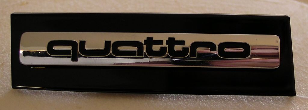

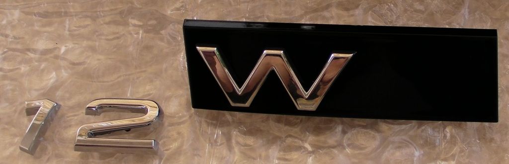

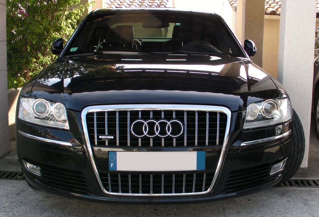

Reste le sigle ... je vais remettre le simple QUATTRO collé sur la platine noires laquée où il y avait W12
Félicitations, ta persévérance est récompensée, car cette calandre W12 est bien jolie :malelovies: . J'ai examiné mon A8 quand elle était sur pont et c'est vrai que tout est calfeutré, protégé,isolé, à côté des fixation de portiére c'est pareil aussi...C'est vraiment trés bien fait, par contre dès qu'on veut démonter c'est toujours un peu galére. Dans les voitures de trés haut de gamme , la finition est souvent dans ce qui ne se voit pas...

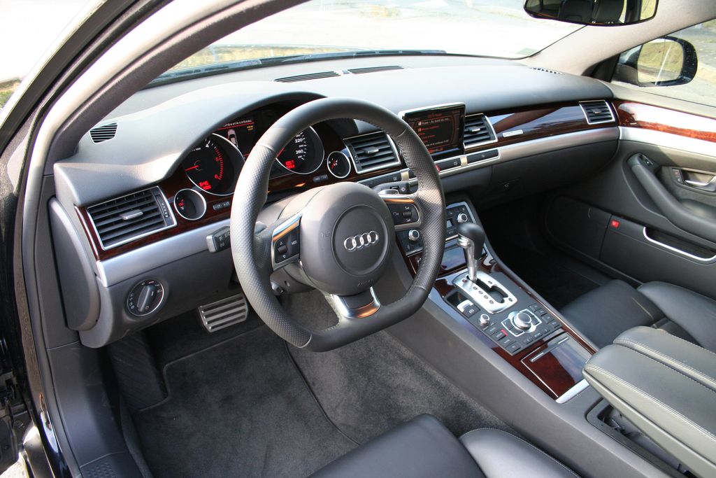

Moi c'est le volant RS6 avec Méplat que je VEUX !!!!!!! Peux tu me donner le prix par MP please ? est ce compliqué à changer ?
Le souci avec nos D3 sans le sigle frame, c'est qu'on peut pas faire grand chose à l'avant sans atteindre des sommes faramineuses !!!
Pour moi, ce sera le volant RS6, les feux ARR LED pour commencer !!
Merci d'avance pour tes infos! :bien:
Merci les gars pour vos commentaires :rolleyes:
@ZEDD : Le volant RS6 vaut en gros chez AUDI dans les 1.900 eur !! après il faut trouver un bon vendeur sur Ebay qui ne va pas te refourguer un faux airbag ! compte au minimum dans les 400 eur
Pour le montage, regardes le TUDO que j'avais fait pour l'A6, tu auras certainement de connecteur à changer.
Merci Nicodep pour l'info !!!
Je vais voir où je peux trouver un volant RS6 pas trop cher en gris clair car j'ai mon intérieur qui est gris clair !!
Si vous avez une info ...! chui preneur
Le volant RS6 existe uniquement en noir !!
Regardes peut être les volants à méplat des TT ... mais je doute qu'ils existent en gris ...

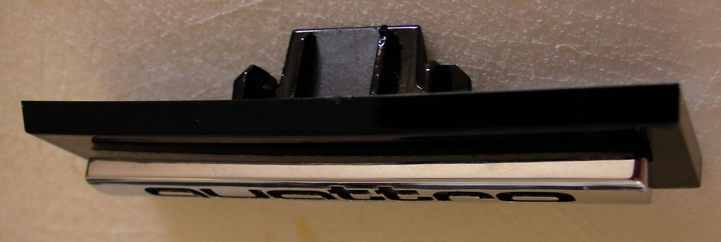

Bon j'ai trouvé du skotch double façe avec mousse pour coller le sigle QUATTRO sur la platine W12 livrée avec la calandre :

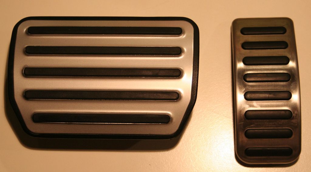

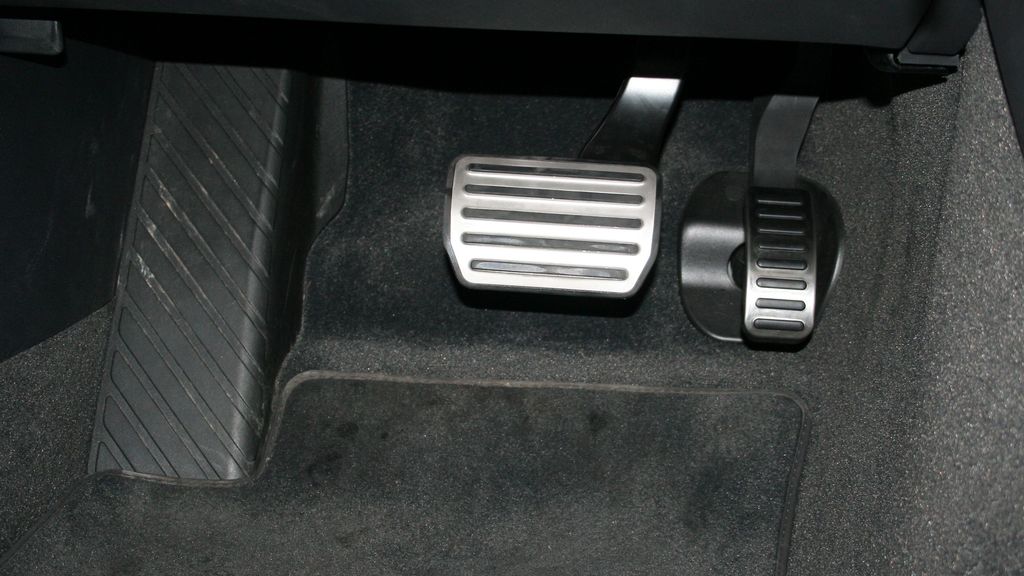

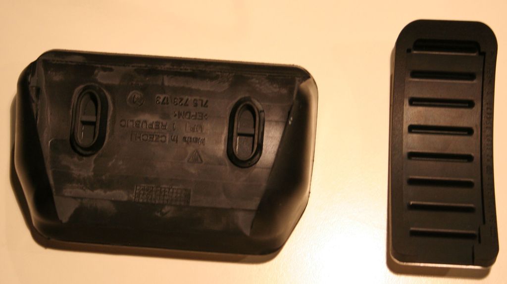

Bon aujourd'hui toute petite mise à jour .... pour les pédaliers !
Remplacement des cahoutchous d'origine par des modèles type RS6 achetés sur Ebay .... temps de montage 5mn !
Reste plus qu'à trouver un repose pieds coordonné ...
Tres jolis par contre va voir chez audi pour ton pedalier c est un peu moin cher que sur ebay

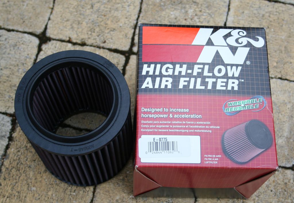

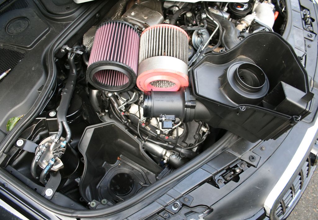

- Remplacement du filtre à air stock Audi par un K&N, c'est la même réf pour toutes les A8 : K&N E-0775, remplacment plug&play

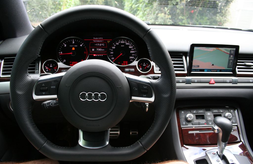

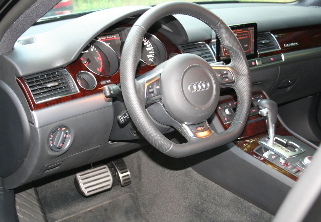

- Remplacement du support logo sur le volant d'origine RS6 ... autant sur mon A6 ça pouvait passer, autant sur l'A8 ça le faisait pas du tout !
donc démontage de l'airbag, puis de la jante chrome support des commandes pour remplacer ce petit morçeau de plastique !

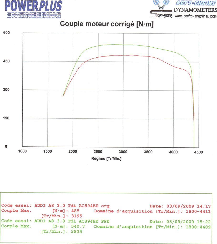

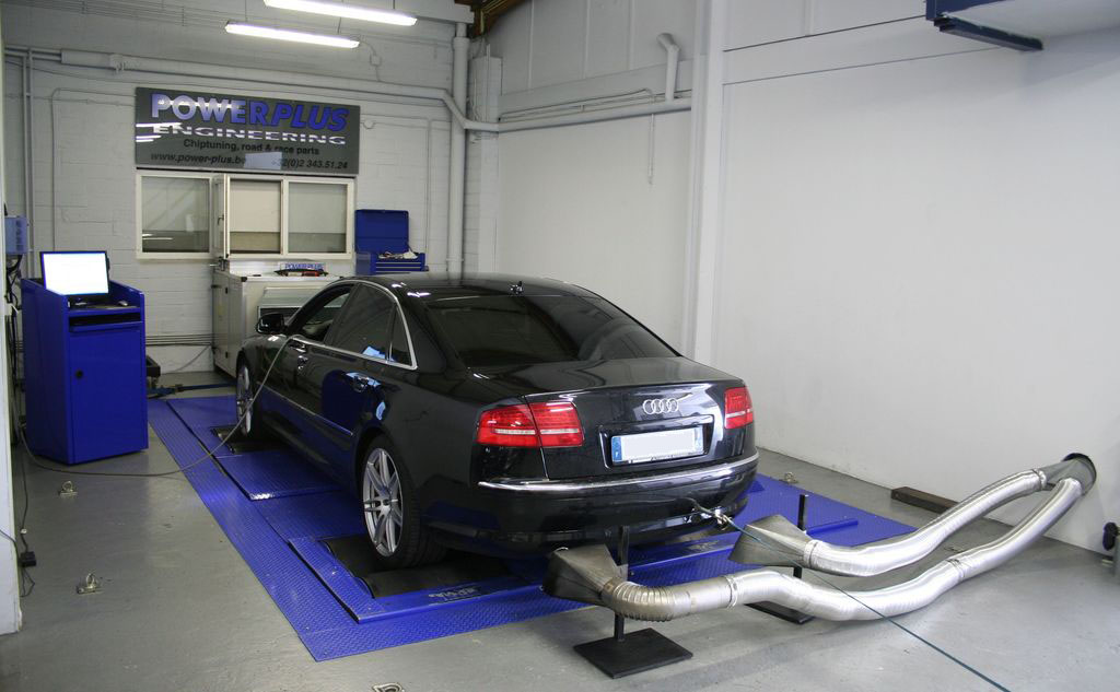

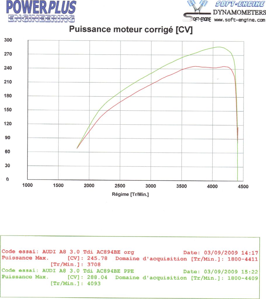

- Et enfin petit passage chez RS QUATTRO pour une reprog :rolleyes:
Arrivée au sud de Bruxelles, accueil sympatique par Youri qui s'occupait d'une 'petite' RS4 ....
Attelage de l'A8 au banc de puissance et premiers tours de perf pour acquisition de données
Bonne nouvelle : la p'tite A8 annonce 243 ch au lieu des 233 ch d'origine .... merci Audi !
Ensuite préparation et injection des nouvelles données
C'est reparti pour un tour de chauffe ... et verdict 'que' 288 ch ... mais surtout une courbe de couple quasi parfaite avec 540 Nm en pointe !
Le retour sur Paris fut un vrai plaisir !
Gain réel en agrément, accérérations franches et linéaires jusqu'à 4300 trm et surtout des reprises canons principalement en 6ième .... avec un léger mieux sur la Vmax :bigsmile:
Le mode sport porte bien son nom maintenant car ça pousse beaucoup plus fort dès 2000 trm et la plage 3600-4400 trm est vraiment explosive :bien:
Bref un p'tit 3.0 tdi optimisé c'est déjà pas si mal pour une A8 !!
content que tu soit content. comme prévu sur la courbe on voit que dans les haut régime la ou d'origien ca crève. ici ca continue.. sinon pas loin de 290ch c'est très bien à partir d'un 233.... au niveua couple on doit etre cool pour la boite tiptronic....
Je pense qu'une prépa sur ce 3.0 TDI apporte réellement des plus sur:
- le couple qui arrive plus tôt en bas de la plage de régime,
- puissance phénoménale sur tous les rapports .....
- .... même sur le 6ième rapport!!
- et je ne parle pas de la baisse de conso :bigthumbup: !!

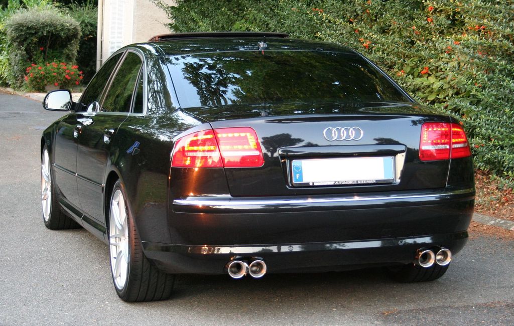

Hello,

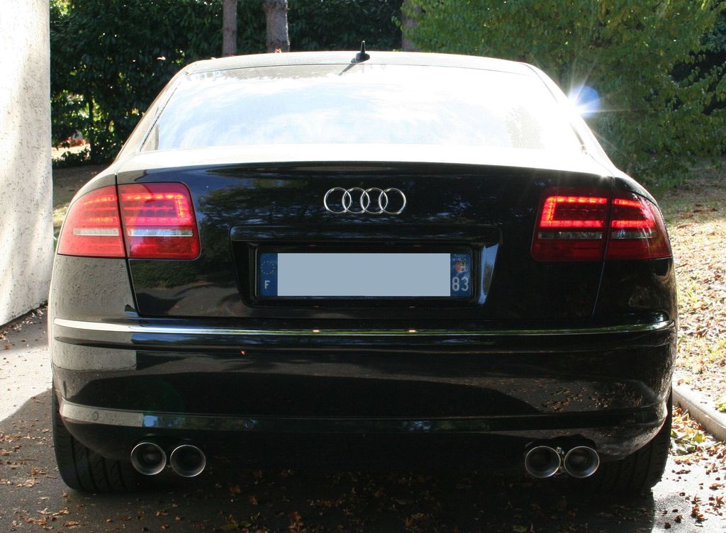

Après le sympathique rdv à Velizy ce dimanche, petites photos de la voiture propre avec les nouveaux embouts d'échappement
Y'a pas à dire !! Trop belle ! :malelovies:
La même en 4.2 TDI et je craque !

Pour ta double sortie d'échappement, c'est RS QUATTRO qui l'a posé ?

un petit bémol cependant pour les echappements mais cela n est que mon avis bien sur :jap:
as tu essayer la valence W12 avec ses sorties intégrées.... :coucou:
