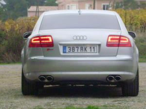

En fait j'ai changé les silencieux d'origine 1 sortie pour mettre des silencieux double sortie et ce que tu vois c'est 4 sorties indépendante travaillé et soudé à la place de celle d'origine qui était moche (photo ci-dessous). Pour le tarif, je peux pas te dire, car avec tous ce qu'il a fait pour moi (ligne+silencieux+découpe, puis re-démontage, re-déssoudage, re découpe etc...)donc si ca t'intéresse je peux te donner ces coordonnées en PV et tu vois avec lui :coucou:

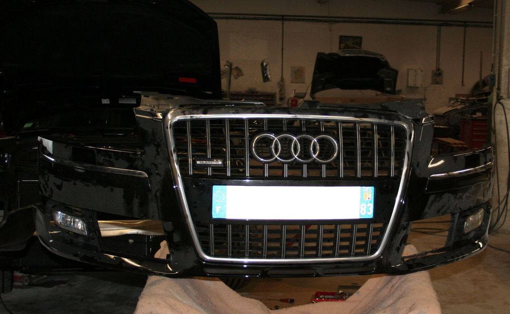

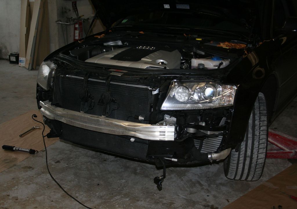

Hello,

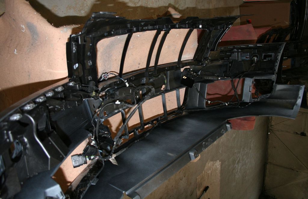

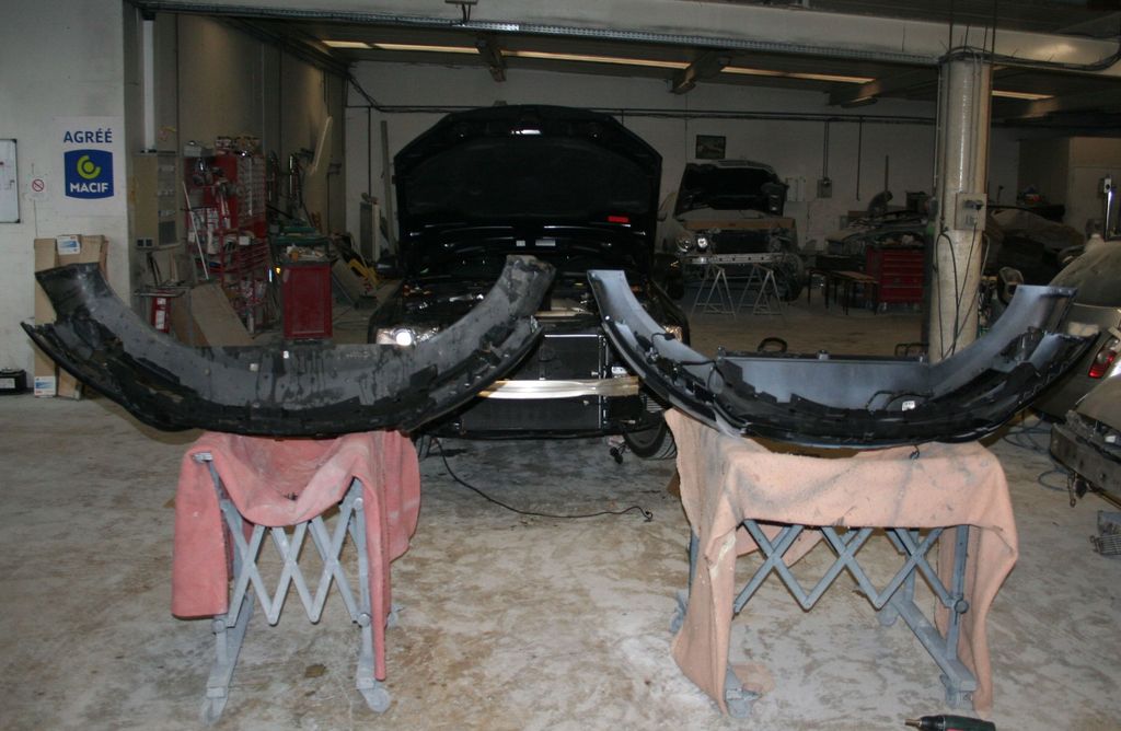

Un peu de bricolage aujourd'hui !!
Je me suis enfin décidé à changer le parechoc avant ... par le modèle S8 bien sur ! plus agressif, avec ses petites moustaches et ses grilles d'aération plus expressives ...
Donc récupération du pc peint ce matin ... et démontage de l'origine, remontage sur le nouveau des éléments (laves phares, faisceaux électrique, radars, calandre, AB ...)
Sympa le garagiste m'a laissé utilisé son hangar ce matin pour faire l'opération, heureusement vu la pluie qui tombait dans mon coin !
Les photos en extérieur tout posé viendront plus tard après un bon lavage !
Pas mal !!! Elle va être à tomber ton A8 ... déjà qu'elle l'est déjà :eldiablo:
Nico cela a l'air pas mal :malelovies: :malelovies: impatient de voir les photos
:coucou:

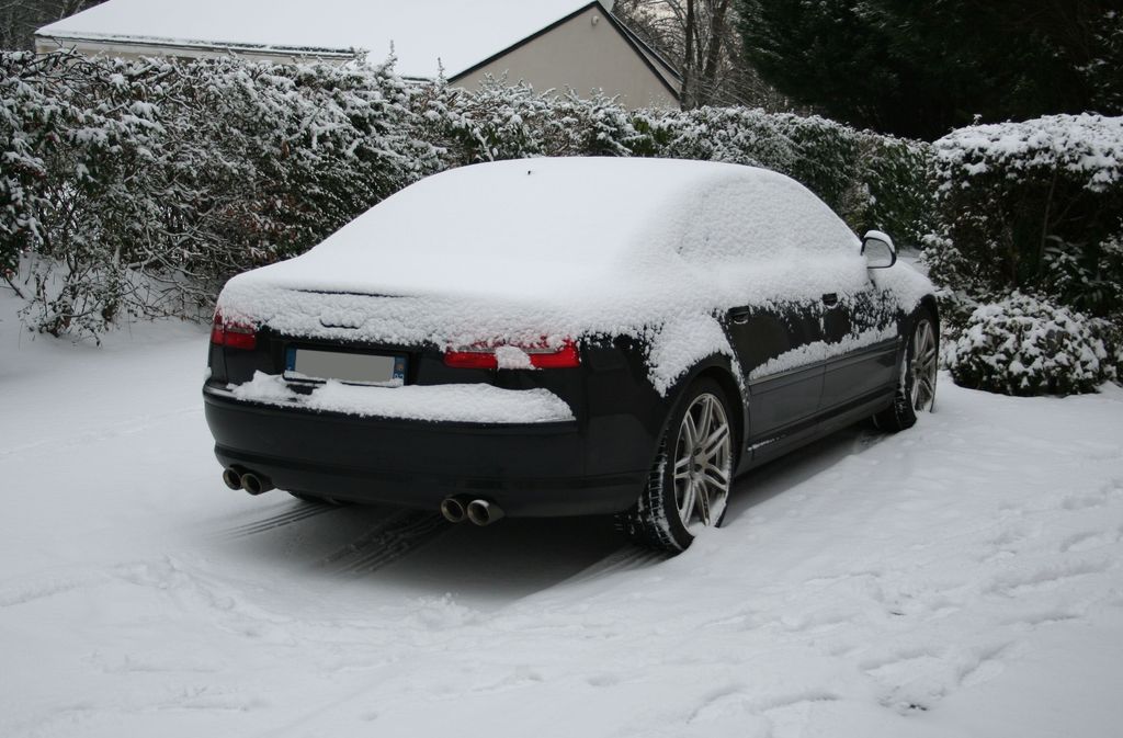

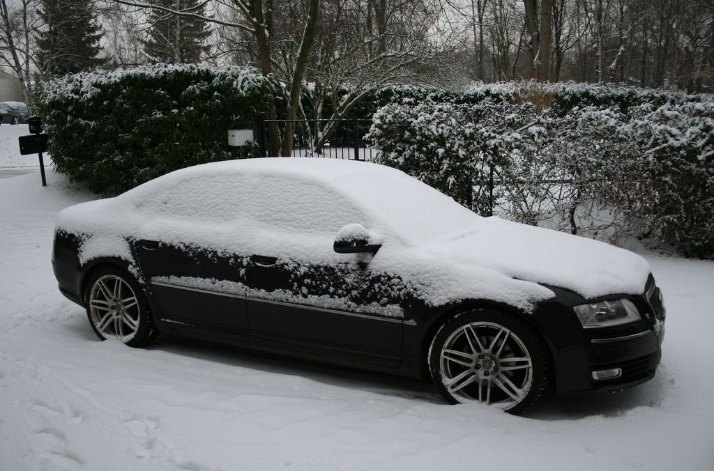

Des p'tites photos de mon A8 bi-colore :P
Vraiment top le pare choc avant :malelovies: :malelovies:
Oui moi aussi désallage en vue à la fonte des neige.
Ce matin traffic saturé encore !
Même sous La neige, elle donne vraiment envie cette A8.

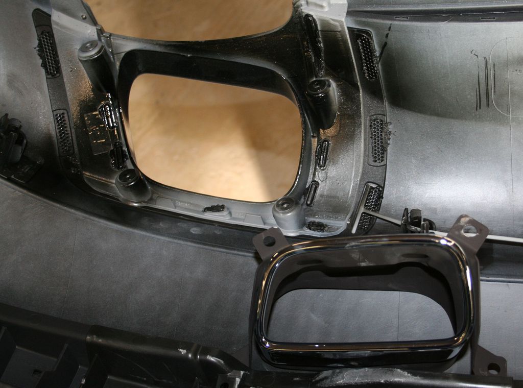

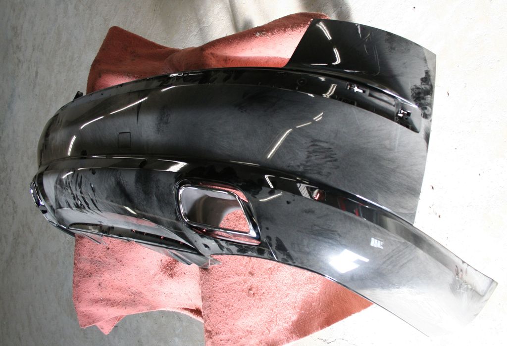

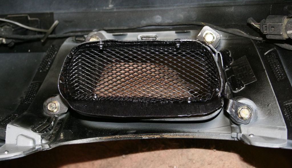

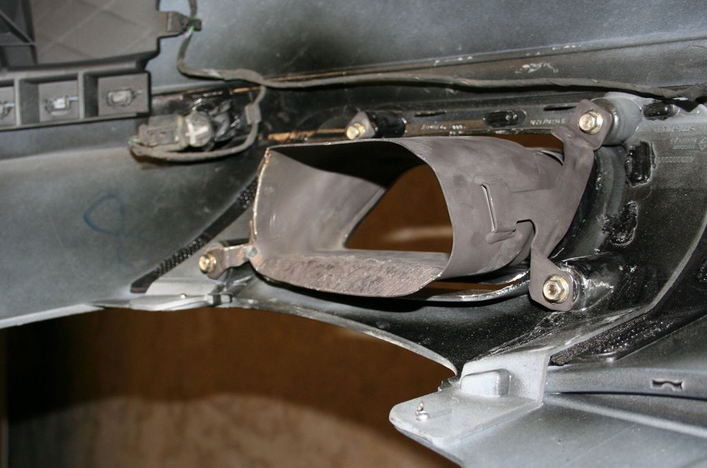

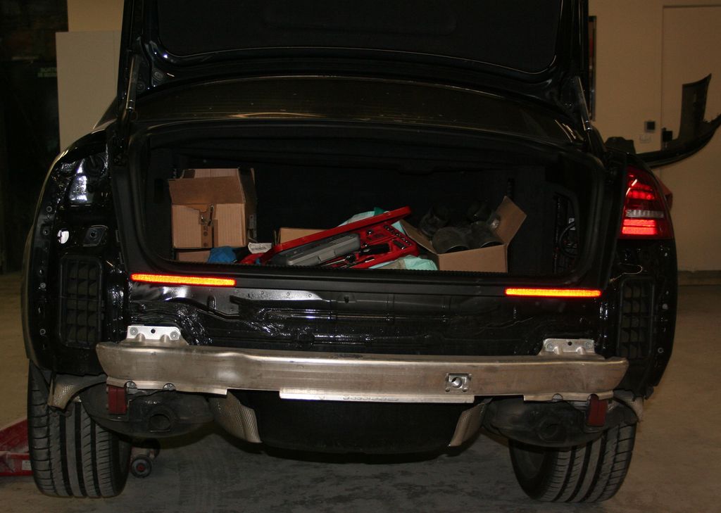

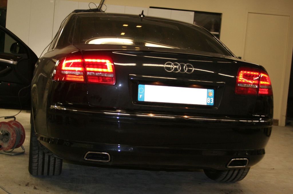

Bon après le petit lifting du parechoc avant ... voici celui de l'arrière !
En effet, après avoir bataillé des semaines a essayer d'intégrer au mieux les embouts 2X2 ronds en lieu et place des mono sorties d'origine :( ...
Et bien finalement j'ai opté pour un look moins sport et plus "discret" d'origine Audi : la face arrière des W12 ! :P
La particularité de ce modèle est que les embouts sont fixés directement dans le pare-choc et non plus sur l’échappement, donc l’ajustage extérieur est parfait.
….Par contre ce montage est bien spécifique aux W12, et pour monter ce pare-choc sur un diesel bonjour la galère !! :blink:
Les silencieux sont plus bas que sur les essences, tout comme la sortie qui pointe légèrement vers le bas ! idem pour les silentblocs qui maintiennent les silencieux qui débordes et empêchent la bonne mise en place du pare-choc …
Donc gros coups de meuleuse pour entailler les embouts, martelage pour les agrandir en bas, soudure pour refixer les pattes de maintien …. Et voilà après 3 bonnes heures ça passe !
Pose et fixation d’une petite grille noire au fond des embouts pour ne pas voir la tuyauterie et les gamelles … un coup de bombe noire et voilà … remontage du tout :)
Petit récap des modifs :
- Parechocs avant des S8 2009 + calandre de W12 2009
- Parechocs arrière des W12 avec embouts d'échappement
D'autres petites modifs intérieures seront à suivre dans les prochaines semaines :rolleyes:
Franchement super résultat :bien:
:coucou:
Modifié par john58
Vraiment nickel, comme quoi, mon idée de monter des type W12 n'est pas tombé dans l'oreille d'un sourd et franchement, je dis bravo... c'est vraiment très beau!!!
Il nous faudrait juste maintenant, une série de photo du résultat actuel... en gros, un petit reportage photo pour nous montrer ta belle sous sa plus belle robe...
En tout cas, celui qui te la reprendra un jour, sera vraiment heureux...
superbe le résultat :bigthumbup: ça fait un w12... TDI :bigsmile:
Sinon, c'est marrant je suis justement en train de remplacé mon parechoc arriere par un S8 avec le pot intermédiaire et les silencieux arriere d'échappement de S8 suite a un un gars qui m'a "poussé" quand il a neigé la derniere fois! donc le parechoc arriere passe par l'assurance, et
la ligne d'échappement bah c'est moi qui paye :bigsmile:, l'expert aurait pas été d'accord de prendre a ça charge :
Super boulot et c'est beaucoup plus joli sur ton A8 3.0 TDI ces sorties W12 ;)
